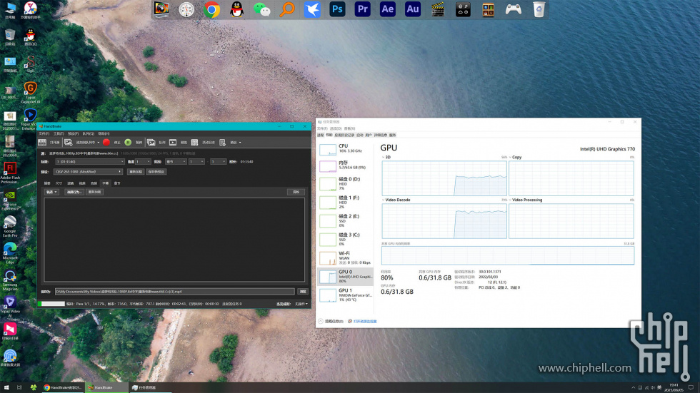

 楼主| 发表于 2023-6-5 19:43 | 显示全部楼层
看这个样子,核显只有解码在运行,估计编码是靠cpu在处理。。。
