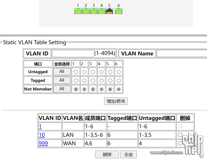

设置过程:
1.光猫已改桥接,光猫插交换机最后一个电口(Port4),RB4011用DAC线插交换机最后一个光口(Port6),routeros内一路quick set确保能正常上网。先把电脑插在RB4011上,免得设置过程中失联。
2.进入交换机设置页面,默认只有1个vlan1,需要规划2个vlan,我这里设置vlan10作为LAN,成员为光猫以外的所有端口。vlan999作为WAN,成员为光猫和主路由。两个vlan的tagged端口均为主路由,其他端口设置为untagged。
3.进入PVID设置页面,修改各untagged端口的PVID让数据帧能够打标进入设置好的vlan。

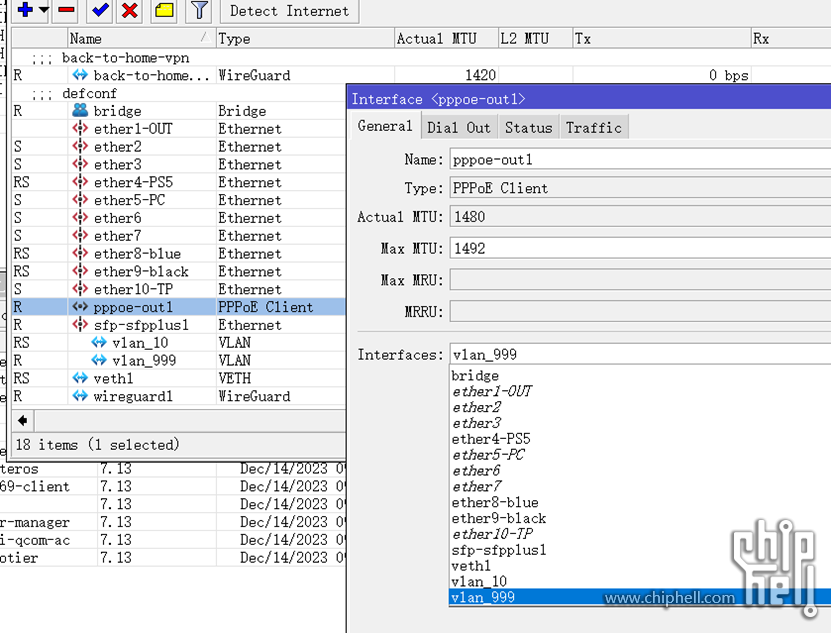

4.进入routeros的interface设置页面,在sfp接口下增加两个vlan,分别设置为10和999。
此处原先有遗漏,还需要在routeros的bridge设置页面,将vlan10加入到bridge中,并设置PVID为10。
5.修改pppoe拨号接口,原本接口是对应的物理sfp口,现在修改为sfp下的vlan999。

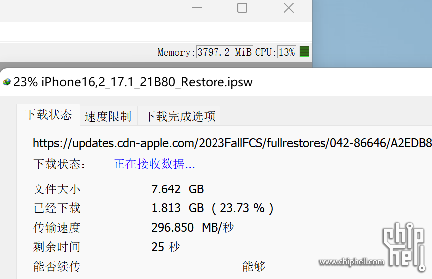

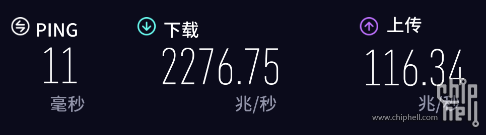

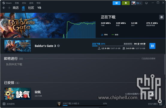

6.这个时候重新拨号,应该已经能上网了。再拔掉RB4011的LAN口上需要破千兆的PC、旁路由、AP,插到交换机的2.5G网口,即可突破主路由LAN口的千兆瓶颈。
最后是测速,跑满2000M带宽时,RB4011的CPU占用在25%-30%,所以作为主路由仍然是绰绰有余的,同款用户可以放心升级宽带。
