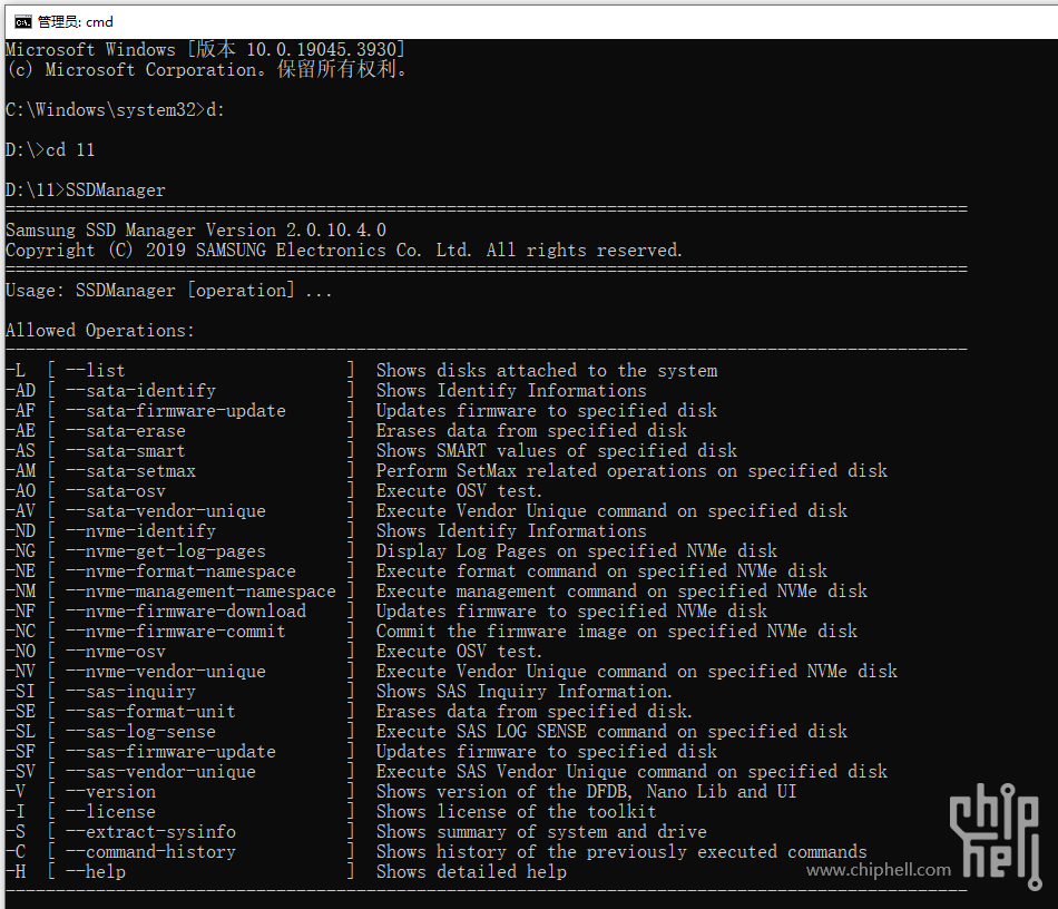

直接输入SSDManager.exe,不加任何参数直接回车,会列出所有可用的参数;直接输入“SSDManager.exe + 参数”后回车(如SSDManager -NF),会列出该参数的使用方法和可用的子参数。
SSDManager.exe的参数选项如下:
在上图列出的参数选项中,以“A”开头的-AD、-AF、-AE、-AS、-AM、-AO、-AV用于SATA接口的固态硬盘;以“S”开头的-SI、-SE、-SL、-SF、-SV用于SAS接口的固态硬盘;以“N”开头的-ND、-NG、-NE、-NM、-NF、-NC、-NO、-NV用于NVME协议的固态硬盘;-L、-V、-I、-S、-C、-H是通用的参数选项。

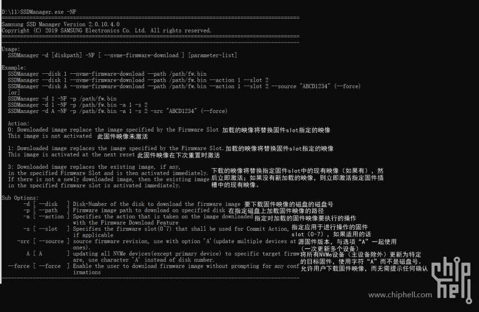

一是“-NF”参数,用于对指定的固态硬盘进行固件升级操作,命令的使用方法如下图所示:
二是“-NC”参数,用于将指定的slot中的固件进行提交。像PM9A3这样的固态硬盘会有多个slot,用于保存不同版本的固件。其正在使用的固件就是当前被激活的那个固件。说白了,你通过“-NF”参数刷入某个slot的固件可以先不激活,仍然使用之前的固件;也可以刷入某个slot后不激活,通过这个参数来提交并激活;另外,还可以通过这个参数选项在现有的不同slot中切换要使用的固件。
