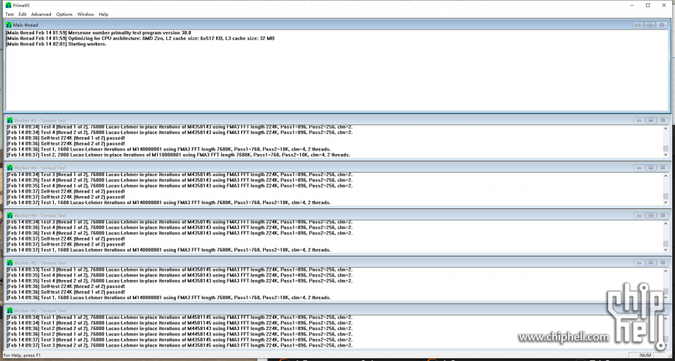

发表于 2024-2-13 09:35 | 显示全部楼层
隔壁老黑 发表于 2024-2-13 02:24
怎么拷啊?就是那种跑内存的程序?还是3DMark里?
跑p95那个拷内存选项,掉线城或者变红就说明内存控制器出问题了。
 楼主| 发表于 2024-2-13 11:44 | 显示全部楼层
好的,晚上就挂机烤机

 楼主| 发表于 2024-2-25 03:07 | 显示全部楼层
最近忙忘记回了。当时跑了这个一晚上好像没啥问题啊?
然后最近回来玩APEX发现,我就算不开微信,玩久了也会卡,最直接的反应就是因为是无线鼠标,鼠标操作会丢失一下。然后之前玩的整个系统都开始顿卡了。
我也不知道到底应该如何了,其实本来是想换平台的,但是主板卖不掉。也没想到第一次买散片能中奖,又不想再花钱买个U(出掉的话如果真的是CPU有问题感觉很蛋疼,怕扯皮折腾)。
