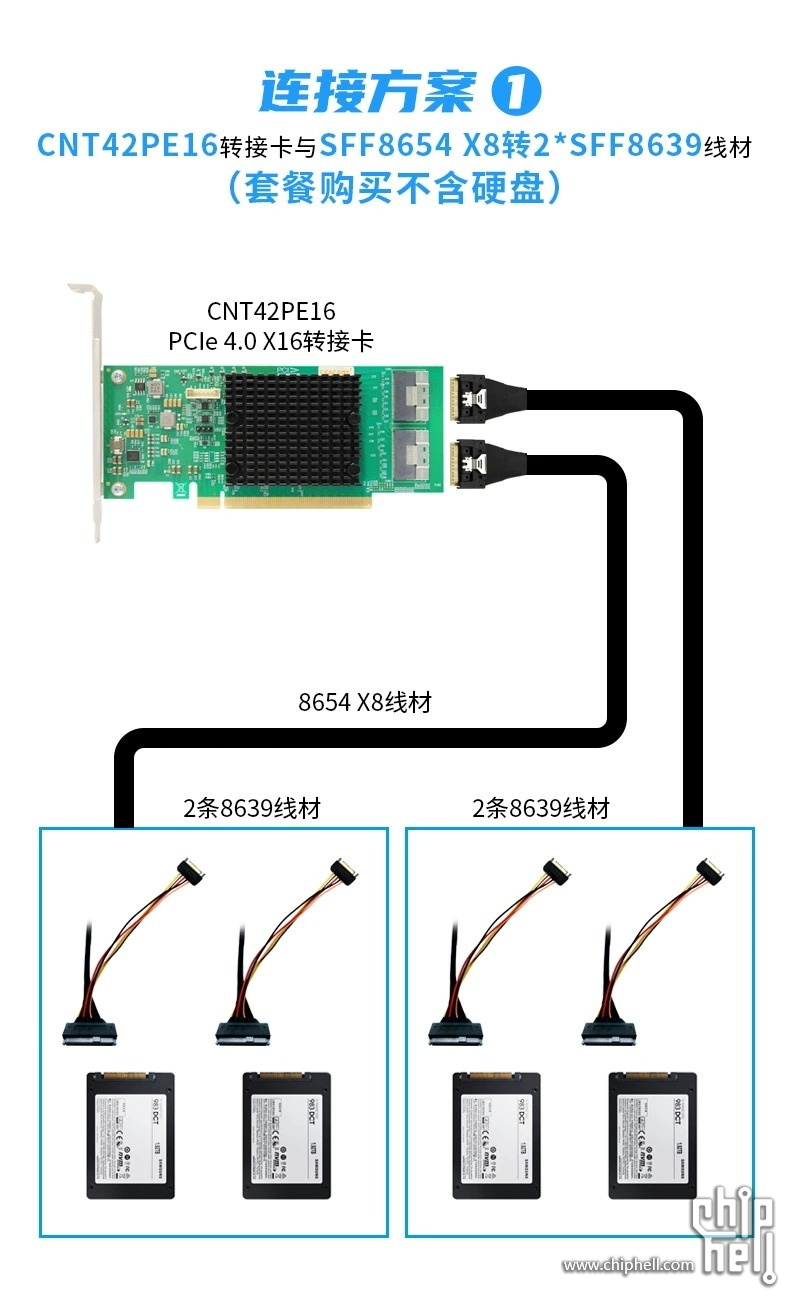

发表于 2024-6-17 09:58 来自手机 | 显示全部楼层
phyman 发表于 2024-6-8 23:23
PCIE转接卡直接转u.2盘是最稳妥的方式,pcie插槽的供电也足量。再经过什么转接线那就是二次转了。不过企业 ...
tb_image_share_1705398350784.jpg 是指这种吗?
