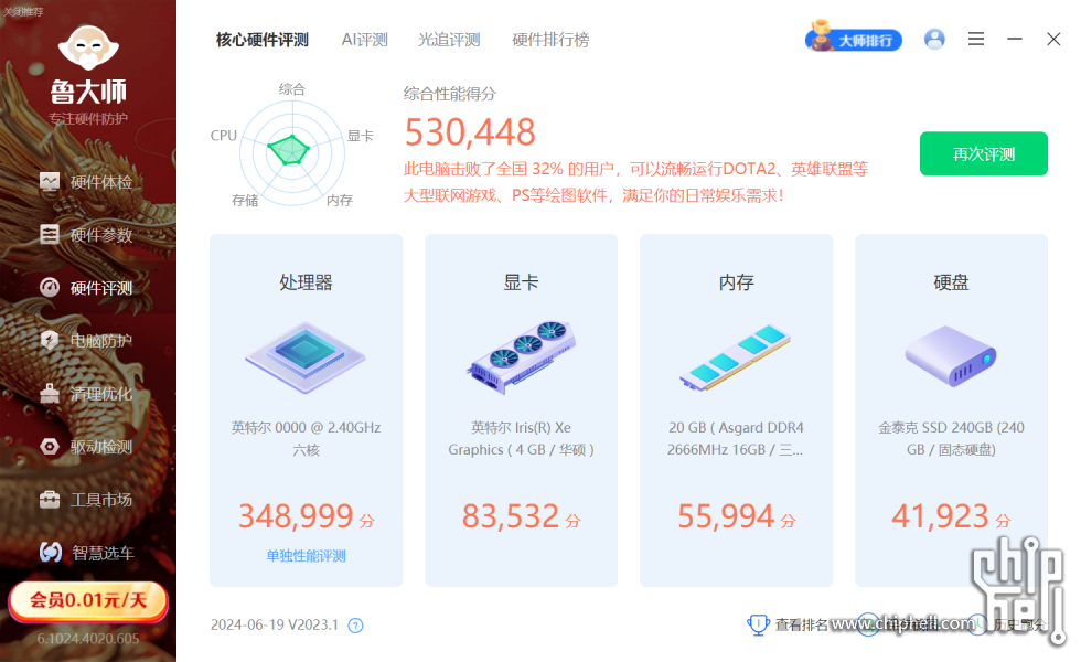

从好基友那里搞了一块R5 340X,有DP口子,我的戴尔显示器也有DP口子。插上以后,iPhone拍的4K60居然可以流畅的播放。哈哈,省钱了。这个帖子可以关了。对了,我的显示器是2K的,因为这个缘故,所以能够播放出来吧?换了4K显示器是不是就很吃力了?
