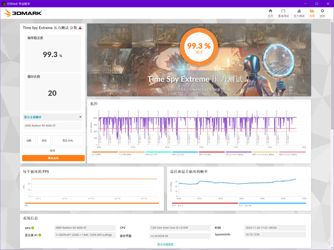

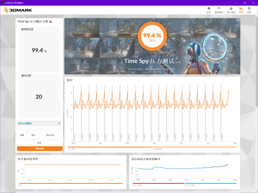

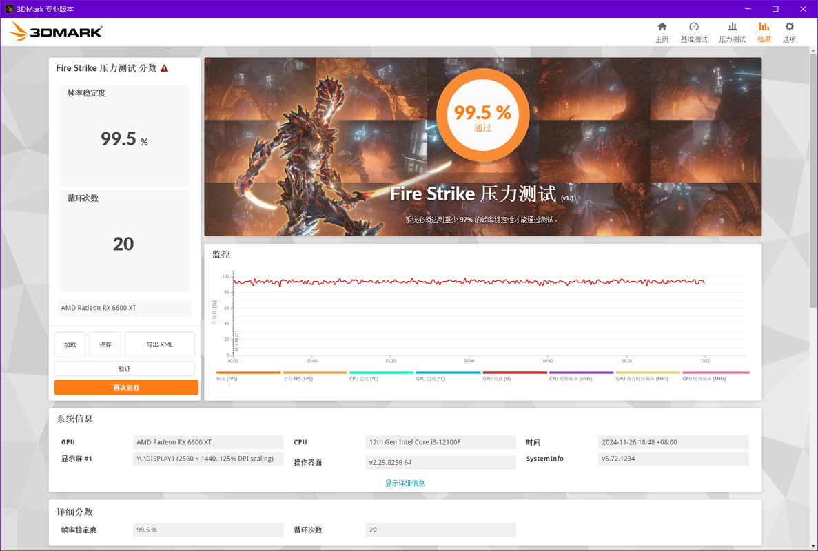

 楼主| 发表于 2024-11-26 11:30 | 显示全部楼层
deader 发表于 2024-11-26 07:52
你的声音是用的单独音箱还是DP输出的?再换线试试看,不行用hdmi连接试试看。线的概率依然不小。 ...
情况还确实有点复杂,之前黑屏时确实声音正常输出的,不过是在macOS下,插耳机或者DP连显示器通过显示器自带音箱都有声音,只是黑屏没画面了。
刚才按照坛友的评论,开启了BIOS的Resize Bar(之前一直是关闭的),切换到1080P和2K分辨率,跑了几次3D Mark还真几乎全给过了(只黑了一次)。另外我跑的时候特意开了个歌,并且通过前面板插了外接耳机,很长的一首歌大概长度半小时那种,以确保音乐不会播完停了。中间出现的这一次黑屏,也是某一次跑完分数已经出来,打算截图时给黑屏了。这时我带上耳机发现完全是那种电流杂音,差不多和有时候电脑死机了那种刺耳的声音很像。
不过相比之前有了很多的改进吧,我这边会继续再调整别的地方的设置再看看。
 楼主| 发表于 2024-11-26 11:35 | 显示全部楼层
岳耳 发表于 2024-11-26 07:45
把显示设置成1080P,看看会不会黑,目前一些4k显示器存在掉驱动的问题,也就是系统会检测不到显示器。
如 ...
按照老哥的说法,切到了1080P和4K分辨率,确实跑3D Mark稳了很多,早上试着跑了几次都能完整跑完,就有一次在分数出来打算截屏时给黑屏了。
所以现在就是我的这张6600XT在Windows下开4K分辨率3D Mark会黑屏,其他情况下好像没发现什么黑屏掉驱动的情况。
