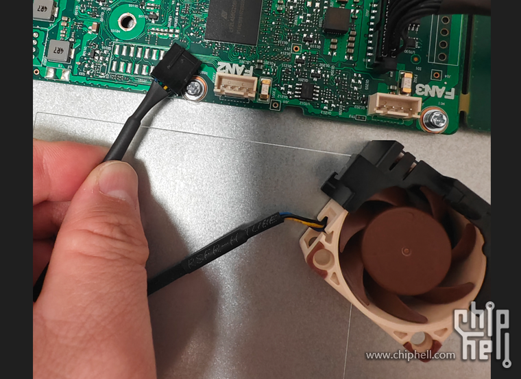

各位彦祖,得了一个华为万兆交换机 开机噪声大
兴冲冲的网上买了4*20猫扇 结果拿回来傻眼了 风扇接口不匹配
原装AVC是叫一个什么XH2.54接口  猫扇是普通电脑风扇4PIN接口
我再多多上各种搜索 都没有相应的转接线 这个XH2.54好像是给硬盘供电的接口 我都想到替换接口了 结果金属触点(不知道是不是叫这个)也不匹配 插不进去 各位大佬 该怎么办啊?
交换机风扇接口
交换机风扇接口
猫扇4PIN接口
猫扇4PIN接口
AVC风扇接口
AVC风扇接口
白色的是原装AVC风扇接口

去网上搜“入手N5105 四口2.5G软路由 无风扇接口型号散热改造“,里面有讲怎么用这个接口接风扇,使用杜邦线公对母,直接对接针脚。

XH2.54只是物理规格,引脚定义是厂家自己弄的,不是同款的没法参照
不过AVC风扇的四条线显色都不同,通常红色是正极,黑色是负极,蓝色是PWM控制信号,黄色是测速信号,按这个跟猫扇接上就行了
倒是猫扇这头的定义要看标准接法,猫扇电源线的颜色太不规矩了

已经烧了一个了~~~~~~

参照原装风扇的接线线序,红色是+12V,黑色是地,黄色是测速,蓝色是调速。买4根公对母的杜邦线直接引出来接到猫扇的接口上。
实在不放心可以开机后用万用表和示波器测一下。

是的;
XH2.54 淘宝一大把;
已经有AVC风扇的插头了,换做我大概也会压卡簧-退针,把这个插头接到猫扇上;嫌2个风扇都不完整的话,接一段猫扇自带的延长线,从延长线上拆开 - 换AVC的XH2.54插头,等于自制了转接线;
猫扇有5v、12v两种电压的,这个要注意;一般主板上的插口我都万用表再量一下5v、12v确认,风扇的接法这边看规格书了

哎 就是不懂这些 直接用杜邦线接上去了 结果看到猫扇冒烟了 100CNY没有了
