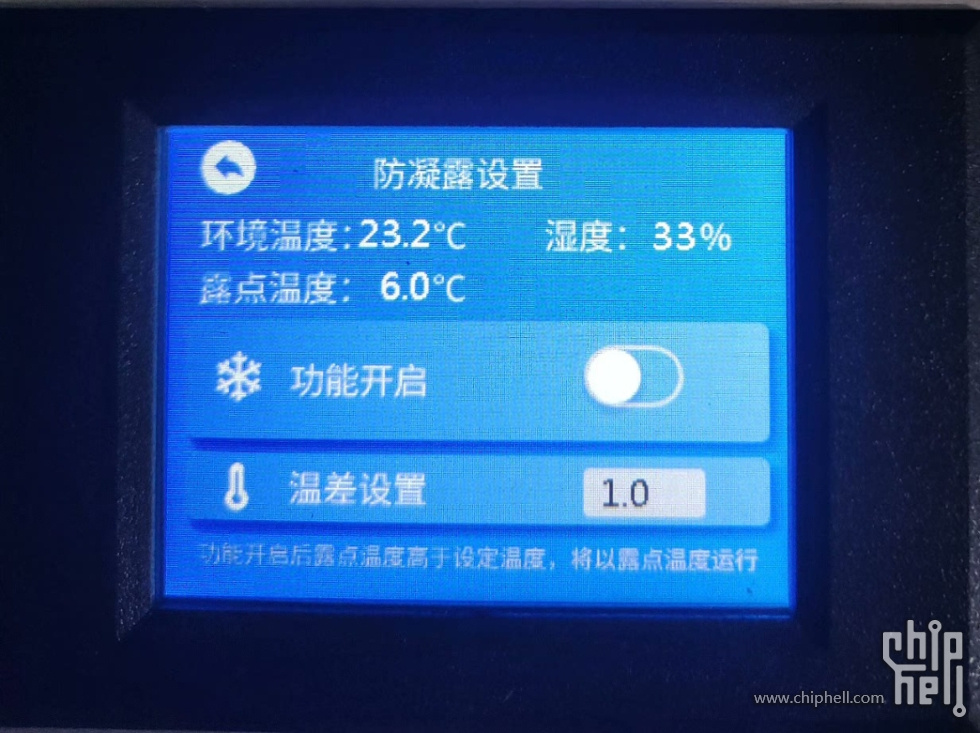

 楼主| 发表于 2025-3-27 23:40 来自手机 | 显示全部楼层
落寞之心 发表于 2025-3-27 23:26
你水温低于室温就会有冷凝水啊,准备怎么解决这个问题。。
