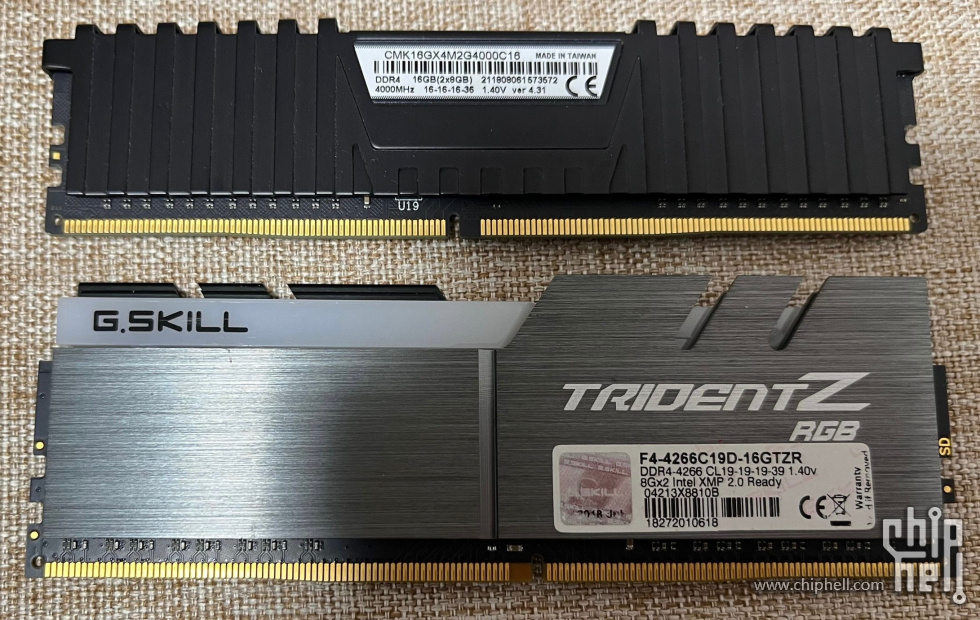

结果在煤炉淘到了 上面那个 复仇者 LPX 4000C16
要求不高,XMP 能过 memtest 就行
下面是被换下来的,9 代 XMP 不稳定,要降频 4000C19 用

发表于 2025-4-23 08:48 来自手机 | 显示全部楼层
16.2是双面,很难超
发表于 2025-4-23 13:47 | 显示全部楼层
niqian6666163 发表于 2025-4-22 21:54
一直想找一套16X2的BDIE,不知道有啥选择
年初买了对Bdie炫光星舰,4400可以开机,最后也只能压到4000C15日常实用
Mashiro_plan_C 发表于 2025-4-23 17:30
imc顶得住确实是最优选,超频的本质终究回到加钱买出厂超好的,我的3200c14用apu也就4266c17 ...
有些IMC虽然上不了高频,但是可以压低内存参数来获得更高效率,所以只要不是大雷IMC,优秀的内存还是能发挥更高性能的。
比如我现在用的x299的10940x,XMP 4000C16-16-16 1.4v的4条B-die降到3800MHz C15-15-15-36 1.41v 在用(14-16-16-36 也可以),我试过普通B-die在4条上也降不到这个时序。
4通道延迟在49.8ns,如果上顶级B-die的话,能压到48前后应该。

发表于 2025-4-23 20:07 来自手机 | 显示全部楼层
如果要求不高,400左右可以买到海盗船白金统治者4.31的  16×2,体质大概4200 c16-17之类的,trcd再加1,价格不高颜值也好。如果要4400三条15或更好就没办法了,都是传家价格。如果trcd到16-17就常见一些,我手上的炫光星舰将就也行,就是对imc都要求很高。

要求不高,能跑个4000C16即可,不追求参数上的高频,目前有个备选就是4条8G,但是价格要去到600+(坛子里)。且我压根不知道12代+Z790能不能四条上4000C16
发表于 2025-4-23 20:42 | 显示全部楼层
niqian6666163 发表于 2025-4-23 20:20
要求不高,能跑个4000C16即可,不追求参数上的高频,目前有个备选就是4条8G,但是价格要去到600+(坛子里 ...
z790配13,14代K跑4条单面8G bdie  跑4000C16一般没啥问题。
前些天有8*4的威刚D80  3600C17 18的bdie咸鱼才350还卖了好几天才卖掉。只是我手上有8*4的威刚4133才忍住,2年前买一共就500出头啦。论坛相对比较难捡漏吧,不熟悉。
如果只要4000C16 那早期的4.31 海盗船估计都还好,快和普条差不多价格了。

问题就在于现在用的是一颗127K,以我手上阿斯嘉特的垃圾8X2的BDIE来说,单条可以开4400,最终能稳定下来的最好参数就是两条4133C16,但电压已经来到了1.6V。最终选择4000C16,此时电压1.45。所以我的目标就是16X2能跑C16的BDIE,或者是4X8能跑C16的BDIE,CJR倒是好找C18的,但是确实性能差了一些
发表于 2025-4-23 20:54 | 显示全部楼层
niqian6666163 发表于 2025-4-23 20:47
问题就在于现在用的是一颗127K,以我手上阿斯嘉特的垃圾8X2的BDIE来说,单条可以开4400,最终能稳定下来 ...
除了实际试下,没啥可以保证的方法。
只是说根据经验,一般2条双面比两条单面差别不大,一般就差1档。4条单面会比2条单面差稍微多点,可能会到2,3档。
如果你的cpu能4133两条单面很稳定,那么两条双面或4条单面4000还是机会不小的。
1700只有在两条双面以上才会有严重的频率问题,尤其4条双面。2双+2单有时候还能跑出不错成绩的。
