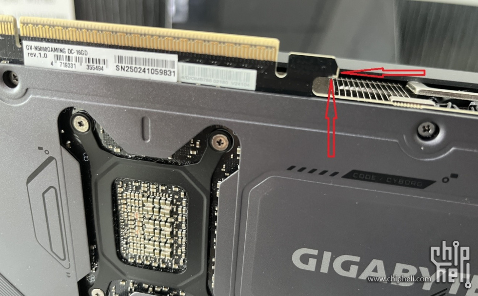

型号魔鹰5080
换机箱pa602装显卡,按了下快拆这里没按下去,被机箱自带导线罩挡住
后面拿下这个档线罩,显卡按下去无法点亮,检查发现pcb有点划了
目前已经送去保修,售后刚收到不知道会不会保修
发表于 2025-4-25 19:50 | 显示全部楼层
这个地方应该不影响吧,在这个角落。
发表于 2025-4-25 20:00 | 显示全部楼层
这块应该没伤到电路

发表于 2025-4-25 20:14 来自手机 | 显示全部楼层
挡板只是不好插,你这个挡板去掉了怎么反而会挂到?

 楼主| 发表于 2025-4-25 20:41 | 显示全部楼层
就是最开始没去掉按了下没把显卡按下去,后面才拆,结果就这样了
 楼主| 发表于 2025-4-25 20:47 | 显示全部楼层
我自横刀 发表于 2025-4-25 20:23
魔鹰这么小的显卡,按理说不应该啊
火神都没问题的
我不知道是不是公差问题,我这显卡确实按不下去,显卡下部完全紧贴挡线罩,或者再使力大点可能可以按下去
我看有个坛友也是一样,后面把挡线罩螺丝下了,把罩子往2遍掰,稍微使力按下去的

发表于 2025-4-25 21:13 | 显示全部楼层
看了B站的潮玩客的一例售后就是这个机箱的挡线板
安装5090就会开不了机或者进去以后缺失PCIE通道,分开试每个东西都是好的,放机箱外面也是好的,但是只要一装机箱就故障出现,百思不得其解。
后来找来找去、各种测试,发现原来就是挡线板高了那么一点点,导致卡不能完全插到底出现故障,只要不装挡线板就完全正常,非常低级的bug

 楼主| 发表于 2025-4-27 09:52 来自手机 | 显示全部楼层
SSRabbit 发表于 2025-4-27 00:41
27号了 蹲个后续,有消息告诉下  看看售后良心不良心
目前已经收到返厂回来的,技嘉那边测没什么问题,我也就pcb划伤情况影不影响保修问了,那边答复只要不进一步扩大,不影响后续保修
也是奇怪了,我到手插上一次点亮
技嘉那边说是没怎么维修,我其他设备都没变化,之前怎么都点不亮主板白灯,这次到手一次点亮
发表于 2025-4-27 10:00 | 显示全部楼层
sx870425 发表于 2025-4-27 09:52
目前已经收到返厂回来的,技嘉那边测没什么问题,我也就pcb划伤情况影不影响保修问了,那边答复只要不进 ...
有没可能主板插入姿势不对,这次一发入魂了(开个玩笑) 以前我有台主机经常抽风 每次都要插拔一下显卡 或者摆摆姿势才能正常开机用 然后只要正常用了不在碰独显 安稳的很
不过是年代久远的老卡了 我记得接口还是AGP的上古时期了
你这个情况要么主板要么独显导致的,有可能是憋住那下主板的那个PCIE接口被顶了?  这次回来正常插入了就恢复了。。。也可能你主机断电那么久 跟那个拆小电池全清重开效果类似?
以前电脑无法正常开机 商家很喜欢优先让用户先清理下主板设置,就是扣小电池接着忘记做啥操作放点 直到重安装小电池开机后 主板BIOS等所有历史记录设置都没了。。恢复出厂一样,不是直接主板里载入默认设置那种 好像有点不同,这方法有时候确实管用。

 楼主| 发表于 2025-4-27 15:00 | 显示全部楼层
SSRabbit 发表于 2025-4-27 10:00
有没可能主板插入姿势不对,这次一发入魂了(开个玩笑) 以前我有台主机经常抽风 每次都要插拔一下显卡  ...
我那个插拔几次当时都不行,后面借了个卡也可以
技嘉说是没修,不知道有没有动什么
试了下33远征队 目前一切正常,机箱退了
