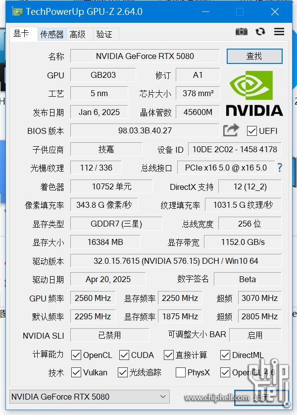

这真的是10MHZ 10MHZ 慢慢降得出频率,到后期甚至好几天才会有一次 windows事件记录 (事件查看器)  主要是长期游戏 会出现。
这是室内温度31度,闷罐机箱,长期稳定的频率 上GPUZ图: 111.png

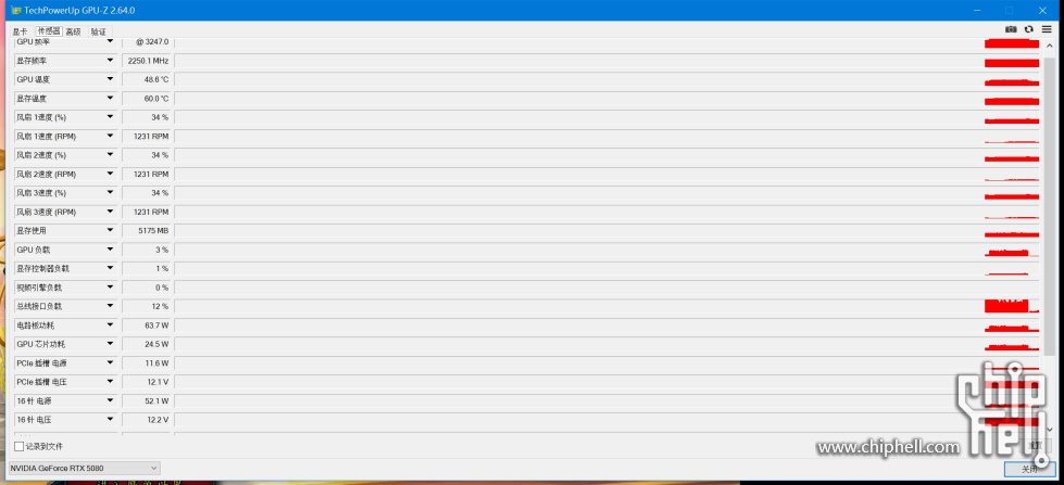

那么 3070这个BOOST频率 在游戏内是多少呢? 实际是3247: 游戏内频率.png
注意:在天气不热的时候,室温20度,仅仅追求过测3dmark timespy extreme 或者 speedway 等测试,可以过测的频率是 GPUZ 3167,显卡最高频率3350左右。但那不是能稳定游戏的频率。
我自认为自己这张5080的体质是比较好的,长期炎热天气游戏,可以稳定在这个频率,已经很满足了。 比起默频的2617,是非常大的提升。

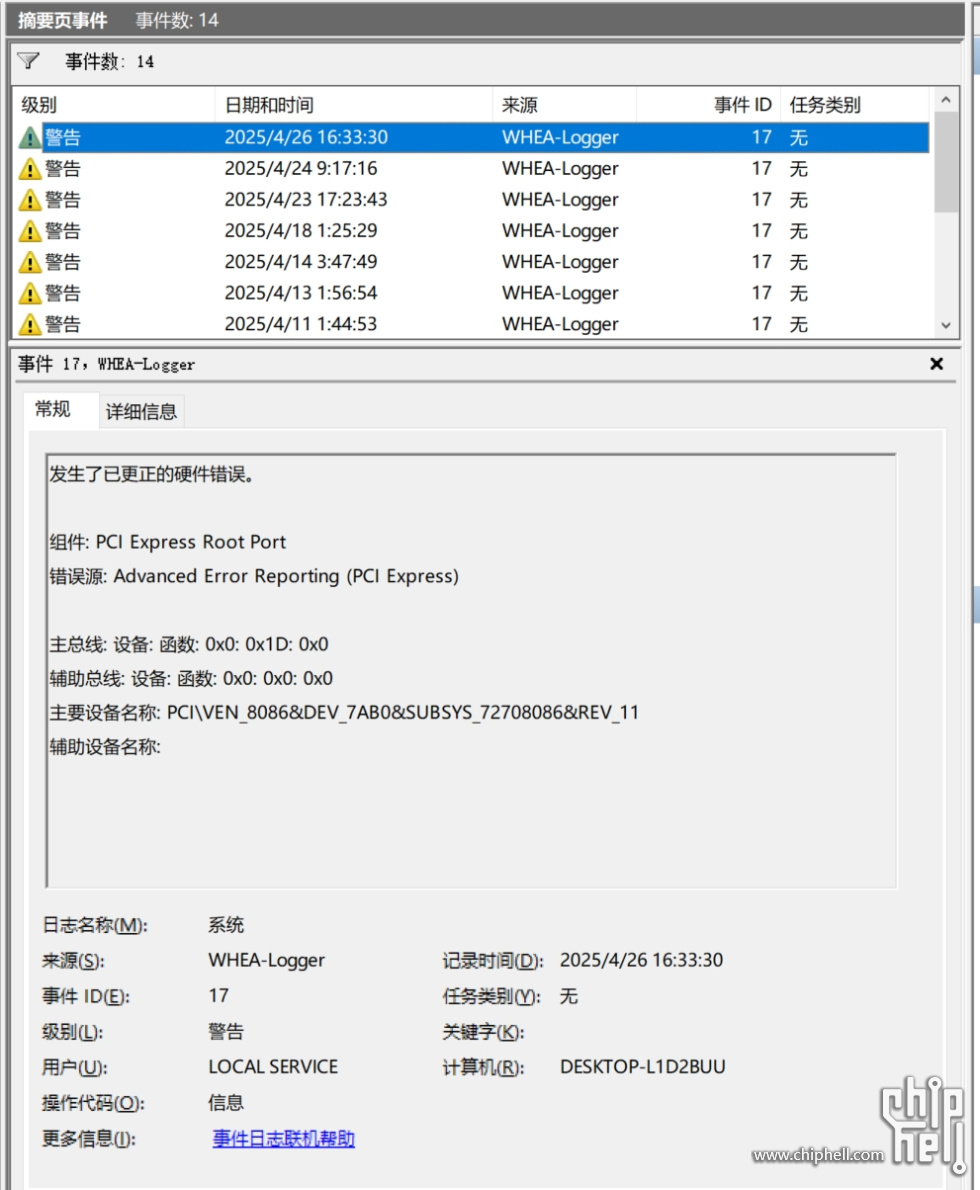

当显卡偶尔有错误的情况如图:  注意,并不一定会影响游戏,甚至无感只是略微顿了一下。
错误: 错误.png
警告: 警告.png
当频率来到3100以下时, 常常好几天才出现一次警告或者错误,但是只要有就是不稳定的,频率就得降。

显存超了多少啊?

 楼主| 发表于 2025-4-28 15:15 | 显示全部楼层
yuanye8887 发表于 2025-4-28 15:08
显存超了多少啊?
GPUZ图上有嘛  5080默认拉满 36G没商量 我觉得这都不用说 这不是超频的前提么

发表于 2025-4-28 15:18 | 显示全部楼层
啥卡刷的超级雕?

 楼主| 发表于 2025-4-28 15:24 | 显示全部楼层
vasomax 发表于 2025-4-28 15:18
啥卡刷的超级雕?
超级屌

发表于 2025-4-28 15:26 来自手机 | 显示全部楼层
实际游戏也会跳动,不同的游戏也会频率不同,猴子里大概能平均跑到多少频率?我新摸索的日常超频设置,5090的平均频率是3173左右
