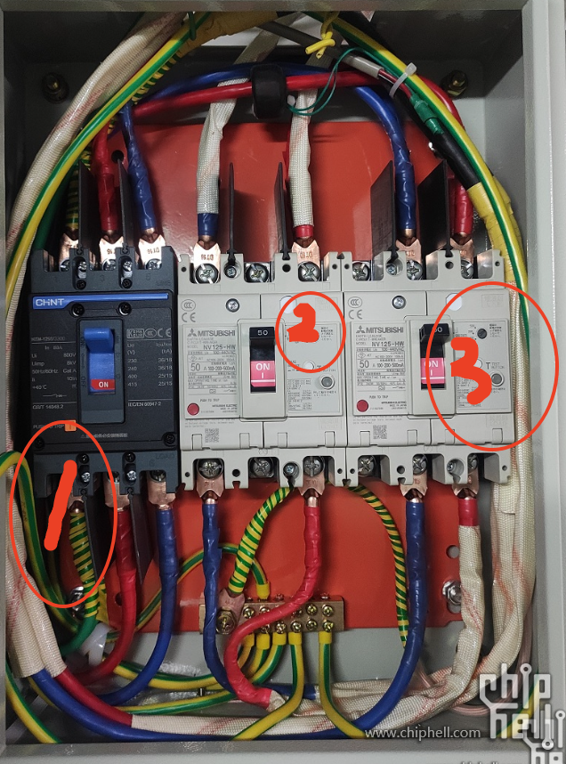

[装修日志(慢更新)] 终于把配电箱给整改了一下

地线被电工在配电箱后面并一起了,下面乱是乱了点,没办法,电工搞的差啊,不然我也不会自己搞了啊。

楼主,带液晶那个是一个电量统计器?名字叫啥来着?谢谢
 楼主| 发表于 2025-5-12 12:16 | 显示全部楼层
wifi断路器,浦安达的。

1.  总地线过了3P的开关?这是说明骚操作。
2.3.   注意这个作为分路总开关是可以的,但是动作电流100ma。不能直接用于人员电击防护,下一级还要有漏电保护装置。
进线50用这么大的塑壳?分路两个也是50?
又是三菱,真有钱
发表于 2025-5-12 15:25 | 显示全部楼层
2.3.   注意这个作为分路总开关是可以的,但是动作电流100m ...
经常看城阳的视频,我得出的结论是:公共地线不可靠
接地电阻超标,一家漏电,全楼地线带电。
所以我自己做了个接地极,经过测试,接地电阻合格。
这个进线箱,从电表箱过来,经过测试,接地电阻不合格。
所以我并没有把这个不合格的接地纳入我家配电系统。
过3P总开关就没问题了。
这两个三菱是动作电流 100mA 200mA 500mA 可调
为什么用这么大,因为我是“总箱(一级)”“二级箱”“三级箱”的结构。
进线16平方毫米,80A塑壳。
第一分支10平方毫米,50A 500mA漏电保护
第二分支16平方毫米,50A 500mA漏电保护
还有个第三分支不在这张图片,50A 100mA漏电保护 x2
二级箱里面有100mA延迟动作型漏电开关
三级箱里面有30mA瞬间动作型漏电开关

公共地线不可靠就检修地线。进开关闻所未闻。
重复接地是可以的,但是重复接地也要进系统呀。
接地电阻超标,一家漏电,全楼地线带电。
漏保级配没有问题。
Mufasa + 5 支持一下

结论是:公共地线不可靠。 城阳 那个  纯粹施工胡乱搞,没有办法验收的都。不能应该这些胡乱搞得就怀疑接地问题。
发表于 2025-5-12 16:55 | 显示全部楼层
重复接地是可以的,但是重复接地也要进系统呀。 ...
不是重复接地,是TT系统。
公共地线,不是我能够施工的范围,我只能在自己家范围内施工。
还有更骚的操作:
我装了若干个隔离开关,还有测量地线电流的电流表。
根据地线杂散电流的情况,可以选择TN-S或者TT
实际运行时,根据测量结果,我选择了TT系统
开关最左边一极那个地线,没有电流流过,基本等于摆设。
边上箱子装了个SPD,用了那个绿色的地线,也是装着玩。
真正管用的SPD在二级箱子里。。。。

结论是:公共地线不可靠。 城阳 那个  纯粹施工胡乱搞,没有办法验收的都。不能应该这些胡乱搞得就怀疑接地 ...
老旧建筑,遗留问题太多。
自己家弄好就行了。。。。

Mufasa 发表于 2025-5-12 16:55
不是重复接地,是TT系统。
TT系统。哈哈
你真能折腾。
最好把你的接地和建筑钢筋搞个等电位连接。
