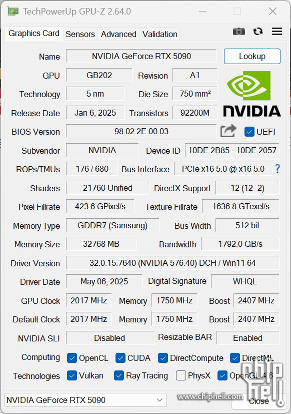

我看gpuz的读数,开3dmark跑的时候最高能上到12.4

我后面观察了下,我锁400w的话,其实满载是12.0v,最低最低11.9v,和我3090ti的时候一样(那会一次没插拔过)。空载一直是12.1v。只有跑分烤鸡跑到575w才会掉到11.8v,估计还是5090自己的问题,功耗太高了。
并且压力测试20圈到最后的时候,接口摸着明显发热了,但不烫手(作为对比摸散热器中间黑色部分明显烫手)
而且不知道为啥跑游戏哪怕4k dlaa都只能到550w,实际到不了那么高,但是帧数又低的不像是cpu瓶颈了。
不过我还是选择锁功耗用吧

锁最低的400w就可以了,然后超一下,4k游戏我测下来相比全默认2077就低3-4帧,黑猴1-2帧。
至于100%功耗还超频打游戏我真不敢,跑个分最多了

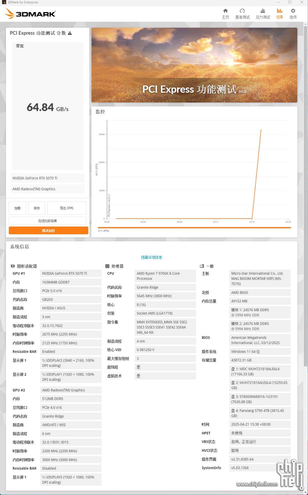

同龟星b650迫击炮,跑5.0稳得很,LZ还是找找其他地方的问题吧。
 楼主| 发表于 2025-5-14 13:40 | 显示全部楼层
你倒是看看清楚帖子,我的板子压根就不支持5.0
而且你这个板子也不支持5.0吧?你怎么跑的5.0?
搜了一下好像说是650都给升级了?那我板子咋还是没有

我的板子也是标4.0的呀,但只要是9系的CPU,刷个新的BIOS就可以支持了,至少御三家的都没问题。LZ你这块板肯定也是没问题的。什么强制4.0 没有那么多**绕绕,直接AUTO就完了,我用了1个多月没出过任何问题。

还要9系的CPU?我是78X3D 那是不是破案了。
并且我手动选择模式里没有GEN5

7000系的无解,换9000系就可以自动5.0了
 楼主| 发表于 2025-5-14 15:12 | 显示全部楼层
那破案了 错怪显卡了
