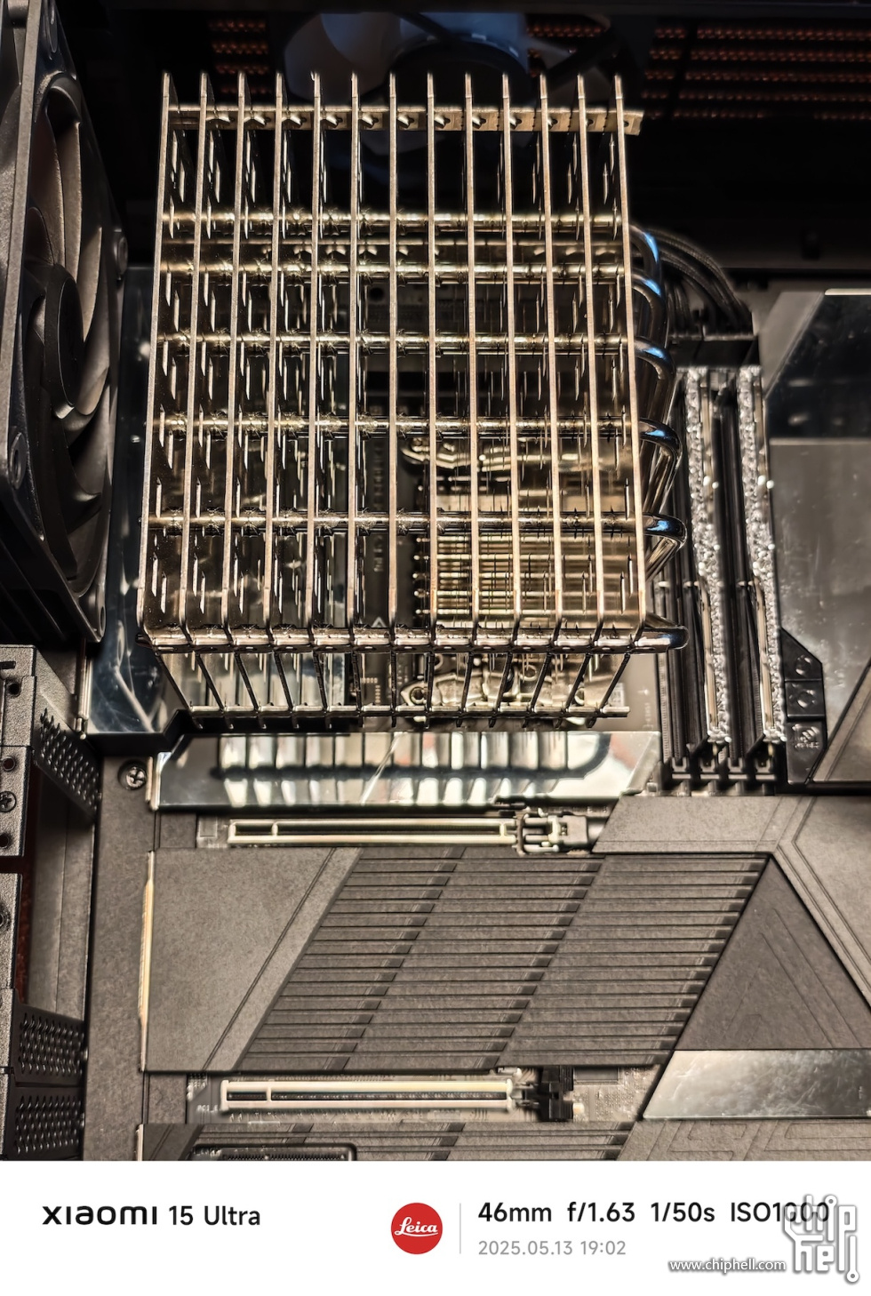

已放弃PA602+98X3d+NH_P1的方案,自己测了一下完全不可行,室温25度更别说夏天。
不要被TONY给误导了,昨晚拆下来上正常水冷了。
以下是我使用一天得到的简单测试数据:
PA602还额外添加一风扇,前进后出,开启xmp和pbo
水冷 关闭风扇(0噪音) 设定450rpm(非常安静) 设定650rpm(正常水冷噪音)设定900rpm(非常吵闹)
R23成绩23600 150瓦 19200 95瓦 21000 130瓦 22300 135瓦 23000 140瓦
R23温度 80度 95度 95度 95度 95度
《2077》1080p低设置 160帧110帧有黑屏退出的情况 120帧 145帧 155帧
《2077》游戏温度 77度 95度 95度 95度 92度
MOS管温度不开风扇在80度左右,开启风扇50-60度左右结论只有风扇接近全速的时候配合NH-P1才能“勉强”压制住9800X3d,至于散热器的安装位置尝试了一下只有这么一个方向才能正常安装

发表于 2025-5-14 11:00 | 显示全部楼层
1,散热器鳍片方向不对。(好像amd平台只能这个方向)散热鳍片和风道是垂直的,并不利于热交换。
2,顶部风扇应该是出风,你的为啥是进风

因为他是FANLESS,只能这样装热空气才能上升啊,都这么多风扇了还不如在散热下方装一个往上排风
 楼主| 发表于 2025-5-14 11:04 | 显示全部楼层
2,顶部风 ...
1.安装方向只能如图所示☑️
2.机箱上方有空调直吹,进风把冷气灌入,然而没有啥用
