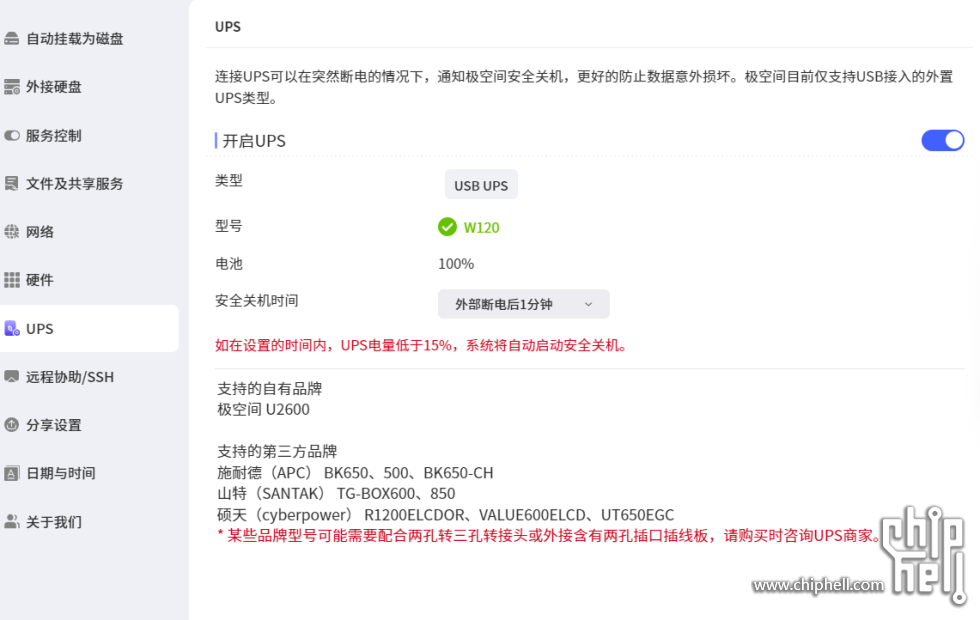

发表于 2025-5-18 10:44 | 显示全部楼层
gmlee1999 发表于 2025-5-18 10:42
官方推荐的功能适配一些吧,比如自动关机来电启动什么的。
适配,这东西技术含量很低。看自己需求买,有些比NAS还大一堆用不上的插头就没必要了。
