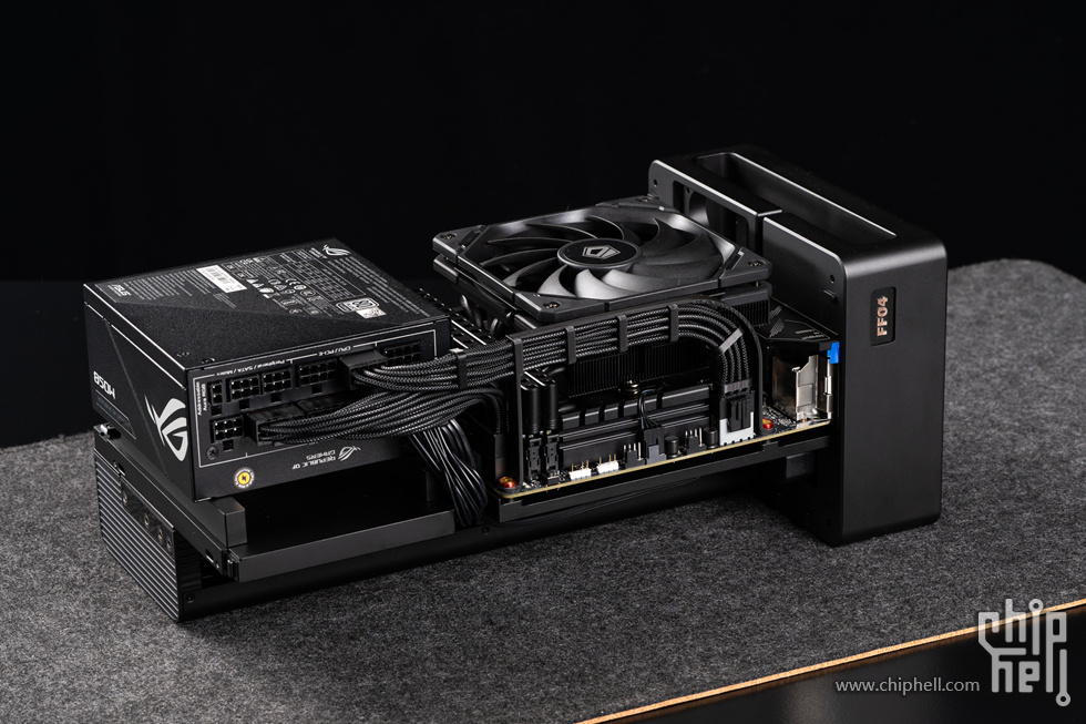

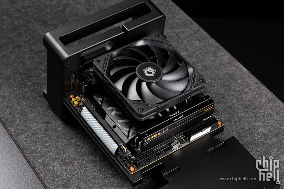

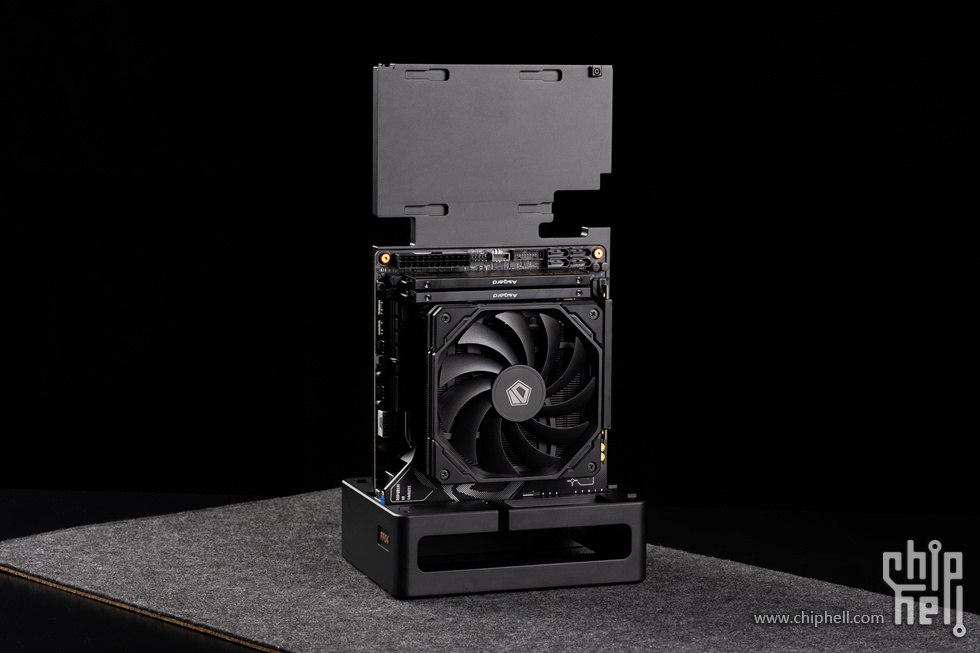

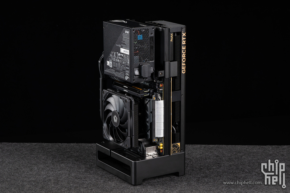

展示部分从装机开始,第一步:先将CPU、固态、散热器、内存装好。
第二步:装入机箱,用金色M3*8芳生螺丝搭配红色沉头垫片进行固定。

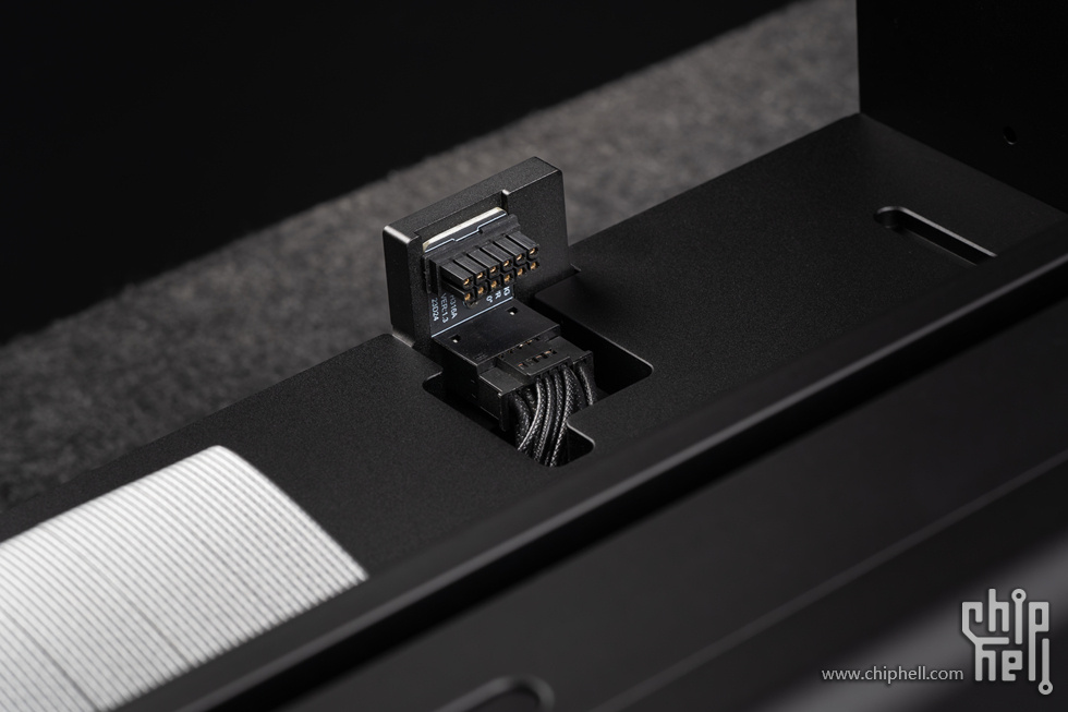

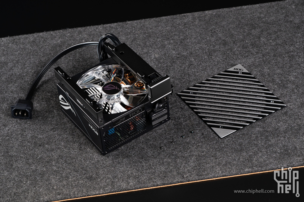

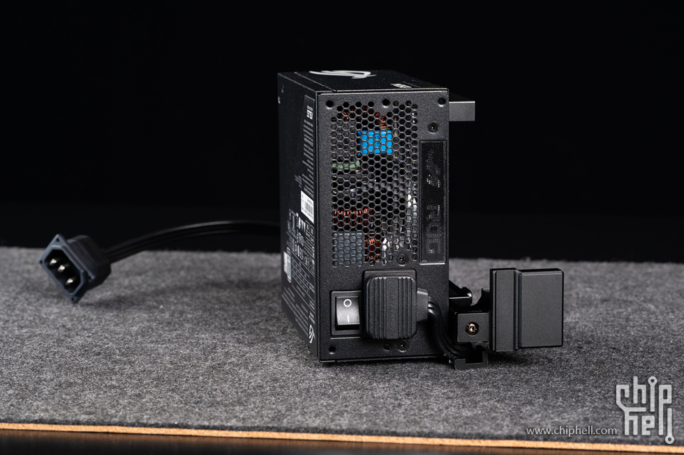

第三步:安装电源,这也是装机过程中最难的一个环节。首先需要拆下洛基电源的风扇罩,再将电源线从机箱上单独拆下来,然后安装电源的固定模块。

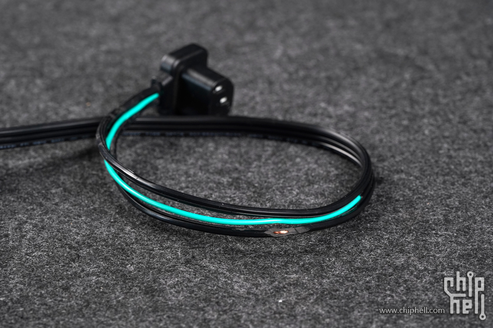

想要得到完美干净的走线,最好的办法就是将电源延长线和显卡16PIN供电线都压制到固定模块的导线槽内,但目前最新的机箱版本自带的电源延长线比较粗壮,所以实现起来太困难了。不过办法总还是有的......

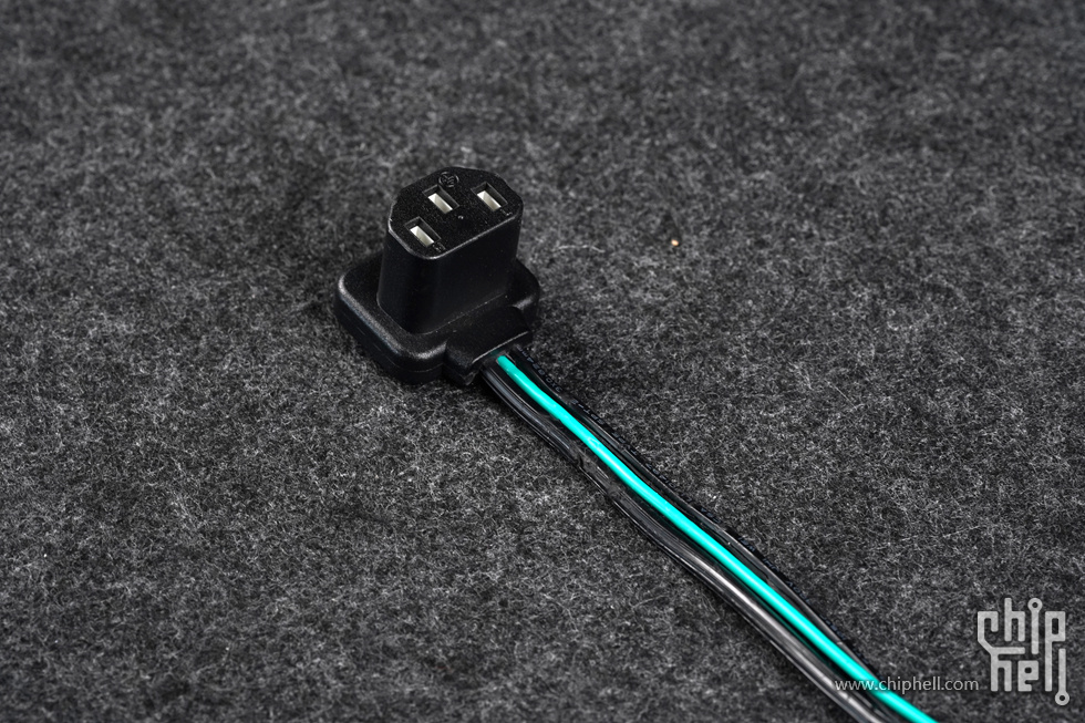

通过观察和不断的实验,有两种方案可以实现,第一种方案比较省钱,也简单直接一些,就是如上图将电源延长线进行破皮分离,由并排的一根粗的变为分散的三股细的,这样就更容易弯折和塑形,不仅可以压制到电源模块导线槽内,而且电源接口端的弯折压力也更小一些。可以看到这根自带的电源延长线已经被我折磨的惨不忍睹。
需要特别注意的是,在破皮过程中其实只需要用工具刀将中间这根轻轻剥离出来就行了,而且破皮的尺寸只需要将导线槽压制的那一段破皮即可,千万不要多次一举再动旁边的那两根,因为旁边的两根和中间这根包皮结构是不一样的,所以这根线也彻底被我折腾废了。
第二种方案如上图,直接重新定制一套显卡16pin供电线,线材用黑色镀银线和超细硅胶线,这样导线槽内有足够的空间可以压制显卡供电线和电源延长线。
电源端的显卡供电线做成90°弯头,整条显卡供电线做成一弯一直,长度我这个是21厘米,可以再缩短一厘米,端子加上线长总共做成20厘米最完美。

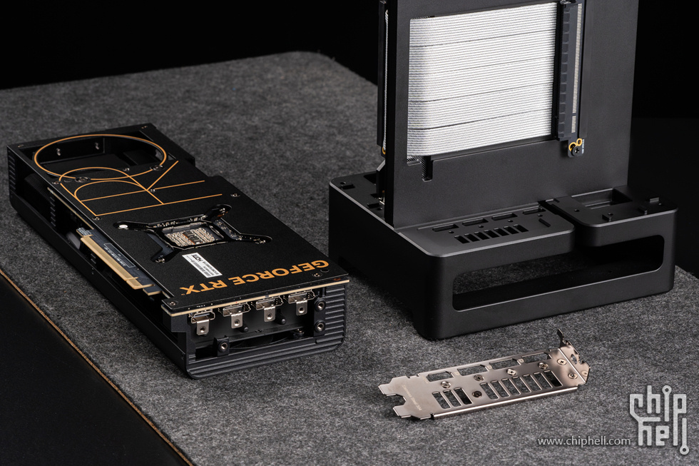

第四步:拆下显卡挡板,然后准备安装显卡。
第五步:电源和显卡基本是同步安装上机。

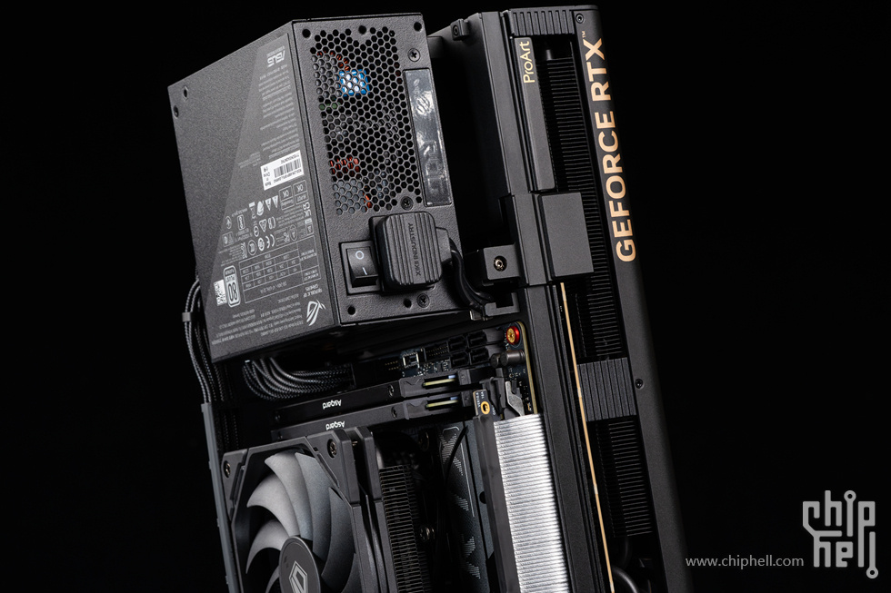

电源供电接口部分的处理很完美,这部分处理不好会导致最后的电源盖板扣不上。

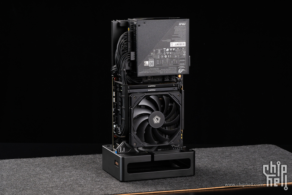

安装完毕电源延长线其实会长出三四厘米的样子,将多余部分藏到机箱中间开口部分即可。

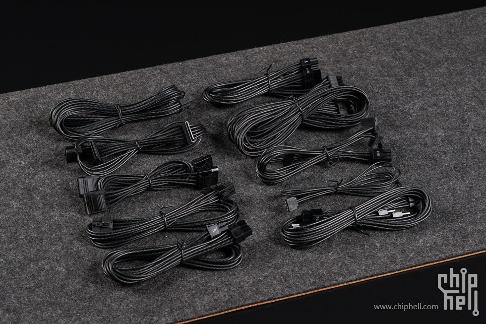

第六步:安装供电模组线,由于FF04机箱的爆火也衍生出了专用的定制模组线产业,不得不说做的是真心不错,3D打印的线束,以及线材弯折的弧度都做得十分完美。

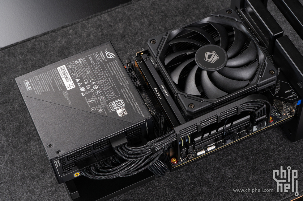

整体线材全部安装完毕,可以看到电源和内存之间的空间非常整洁充裕,即便使用多接口机箱模块也完全没问题。
整体非常的完美整洁。

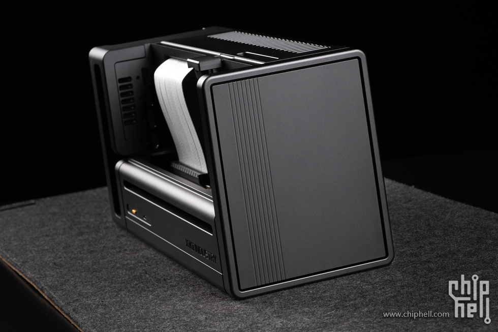

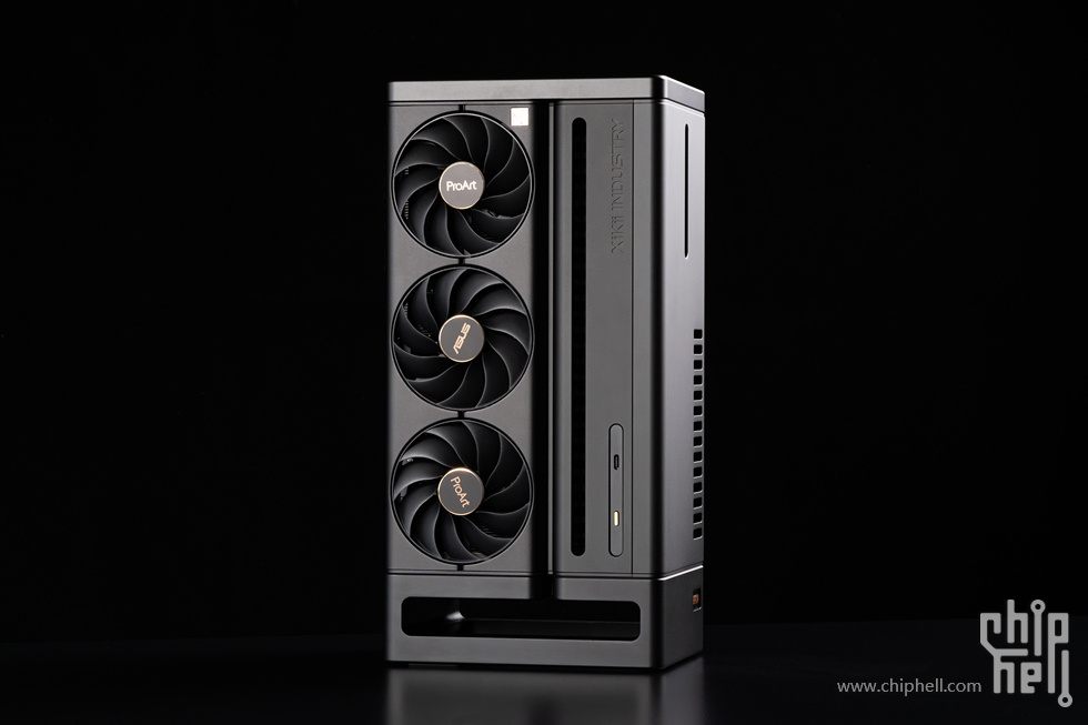

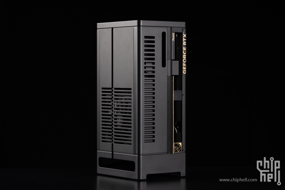

最后安装好四面的盖板,严丝合缝,浑然一体。
电源进风口可以隐约看到电源的散热风扇。

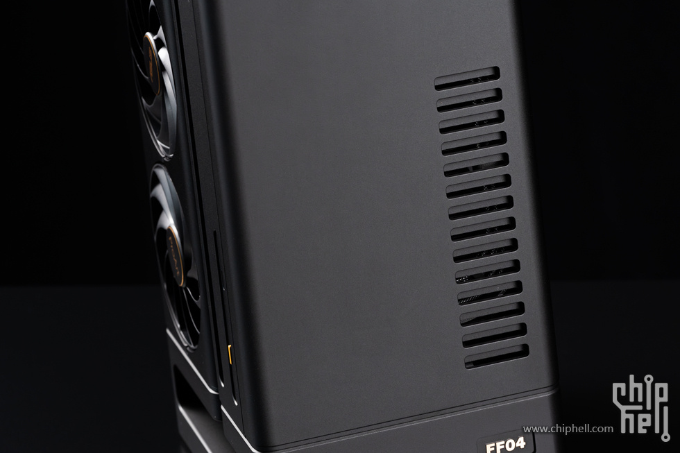

主板一侧的通风口可以看到主板双8PIN规整的走线。
以下是静态模式下整机各个角度的展示。

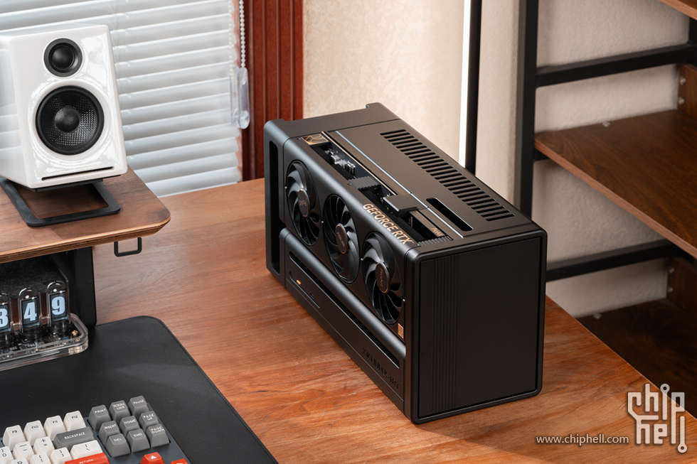

以下是开机动态模式下整机放置桌面各个角度的展示。

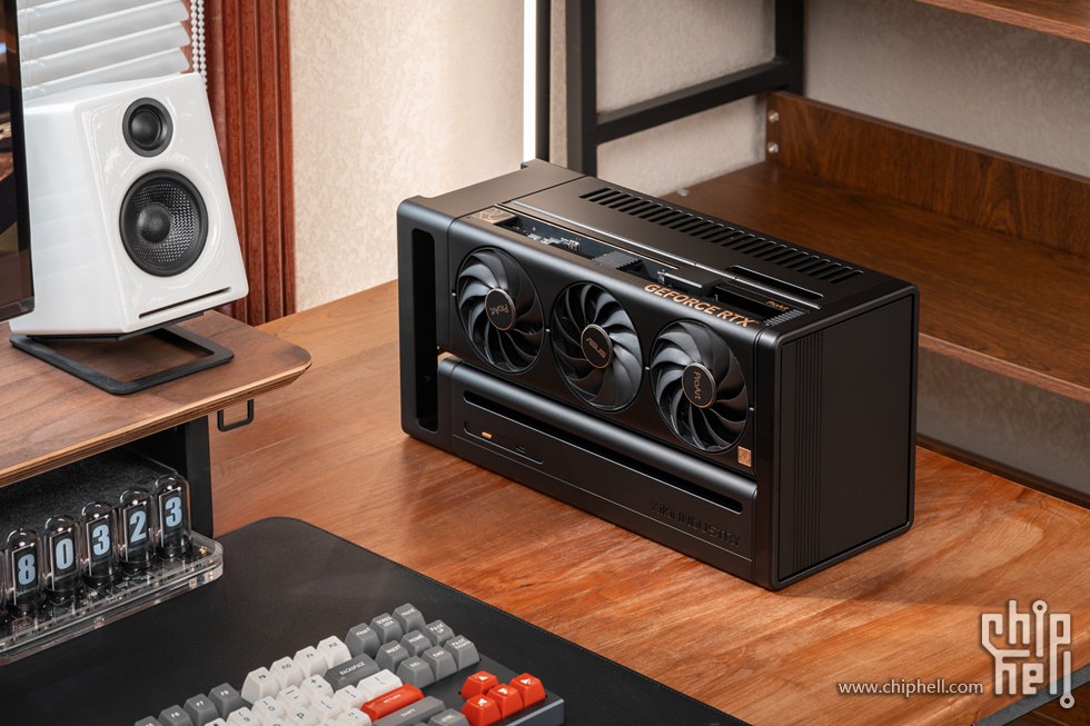

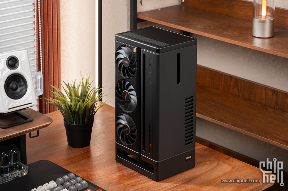

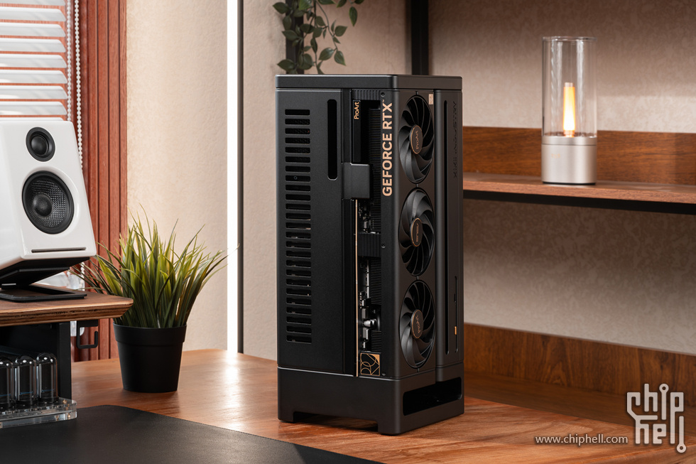

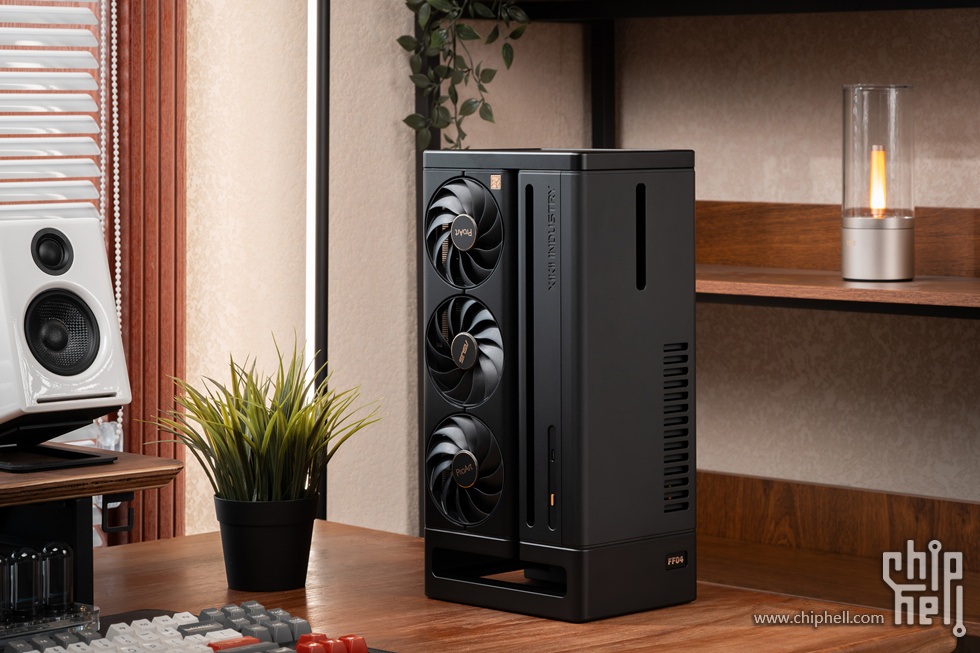

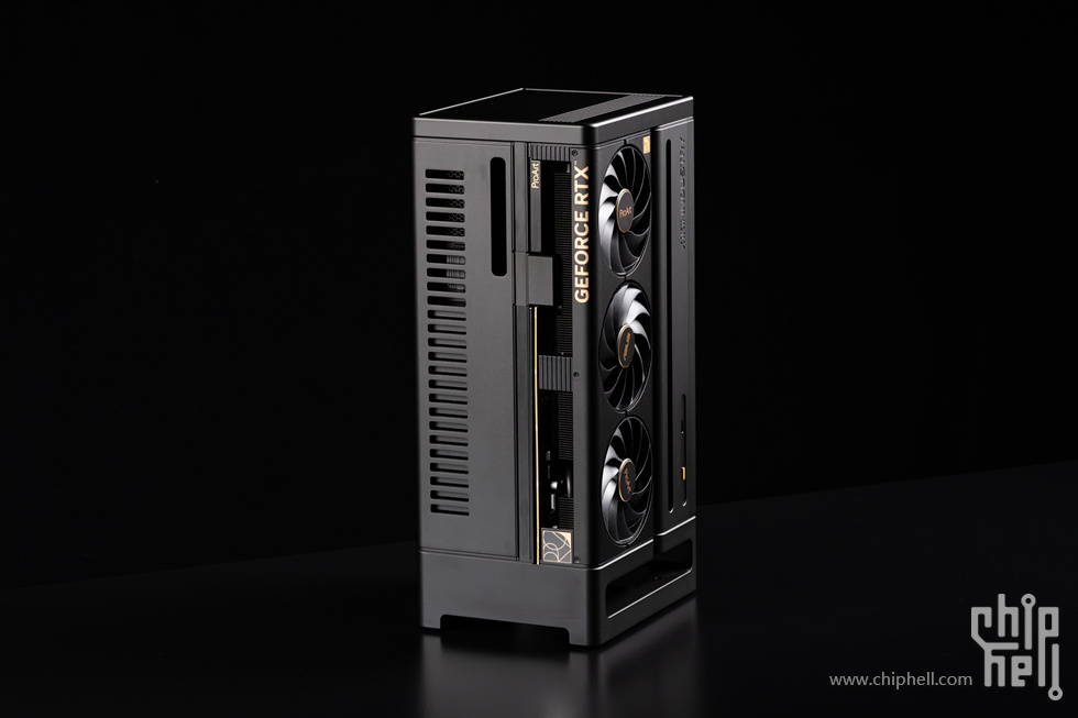

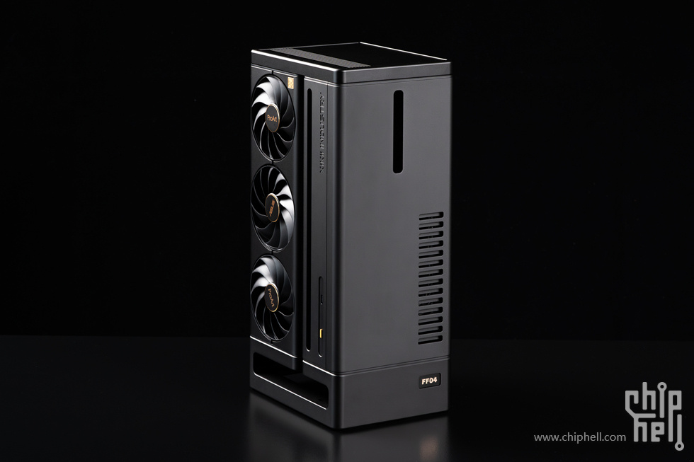

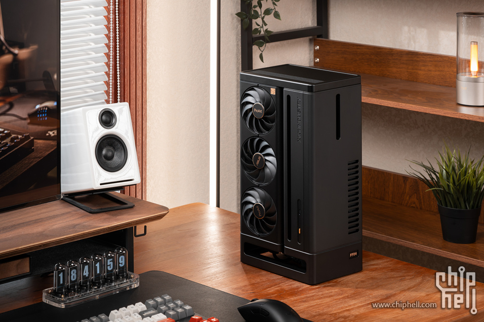

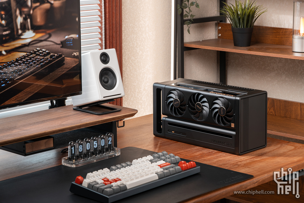

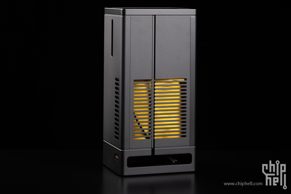

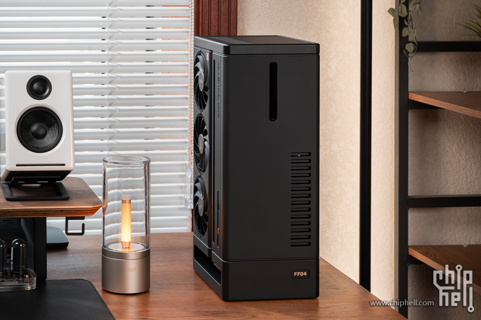

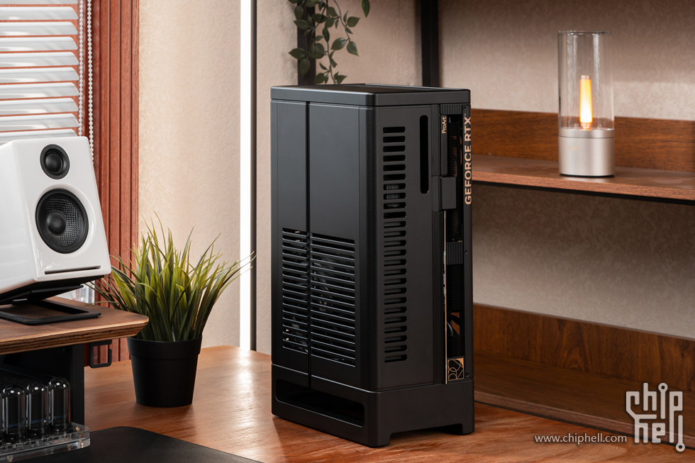

整机装完摆放到桌面宛如一件完美的艺术品,摆放角度可立可卧,不止一面而且面面俱到!

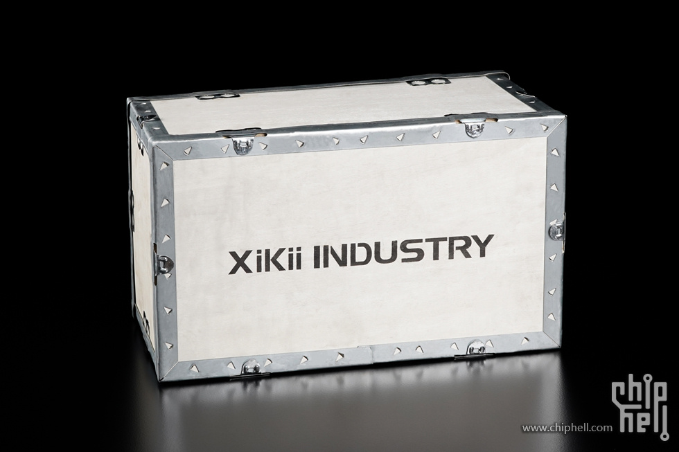

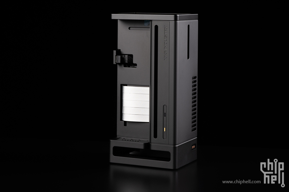

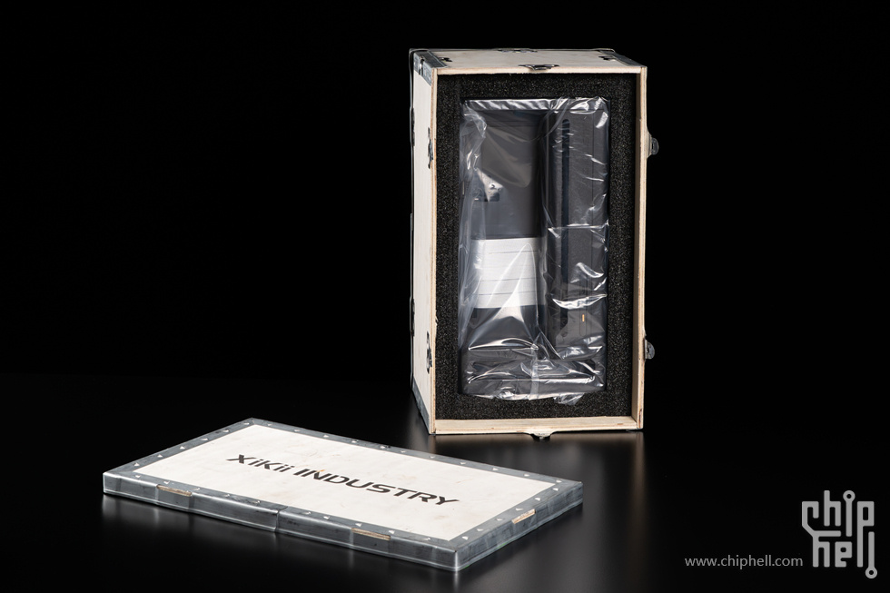

机箱的外包装很厂长很硬核,外包装像弹药箱采用木制箱体外加金属包边。
箱体内部采用厚实的泡棉将机箱本体紧紧包裹。

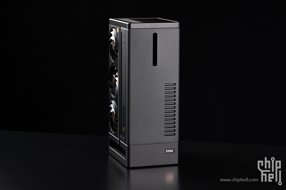

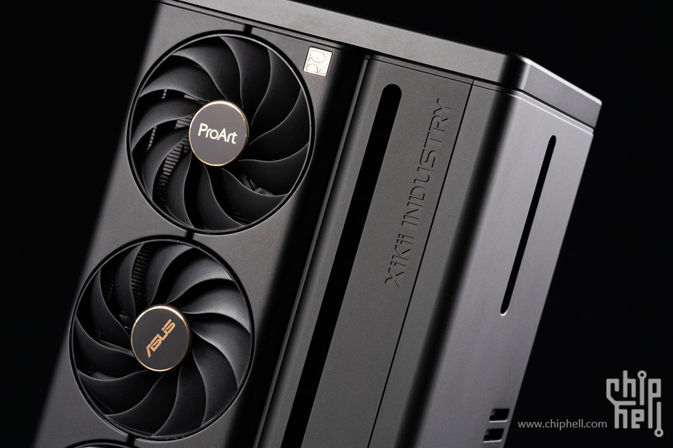

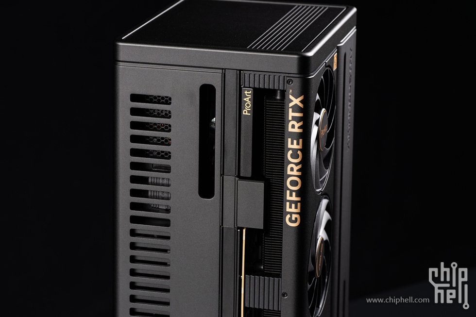

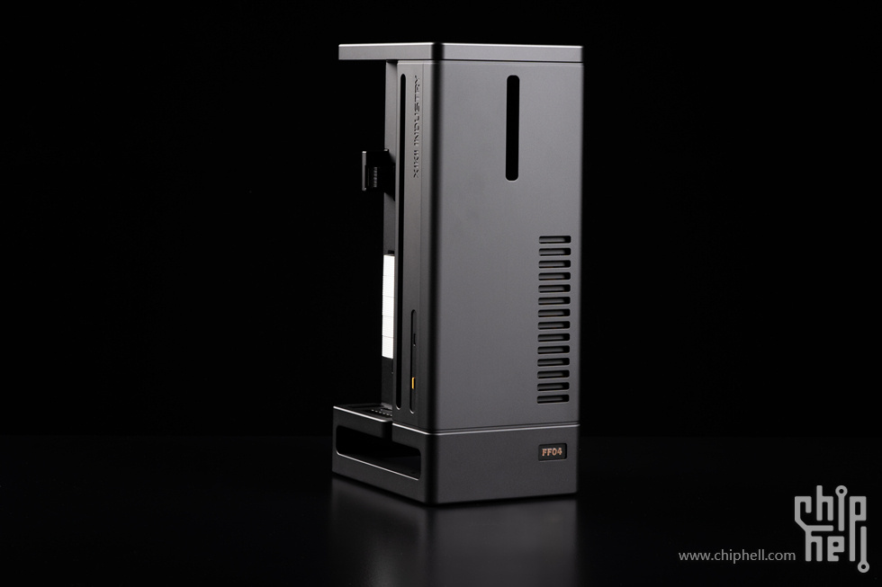

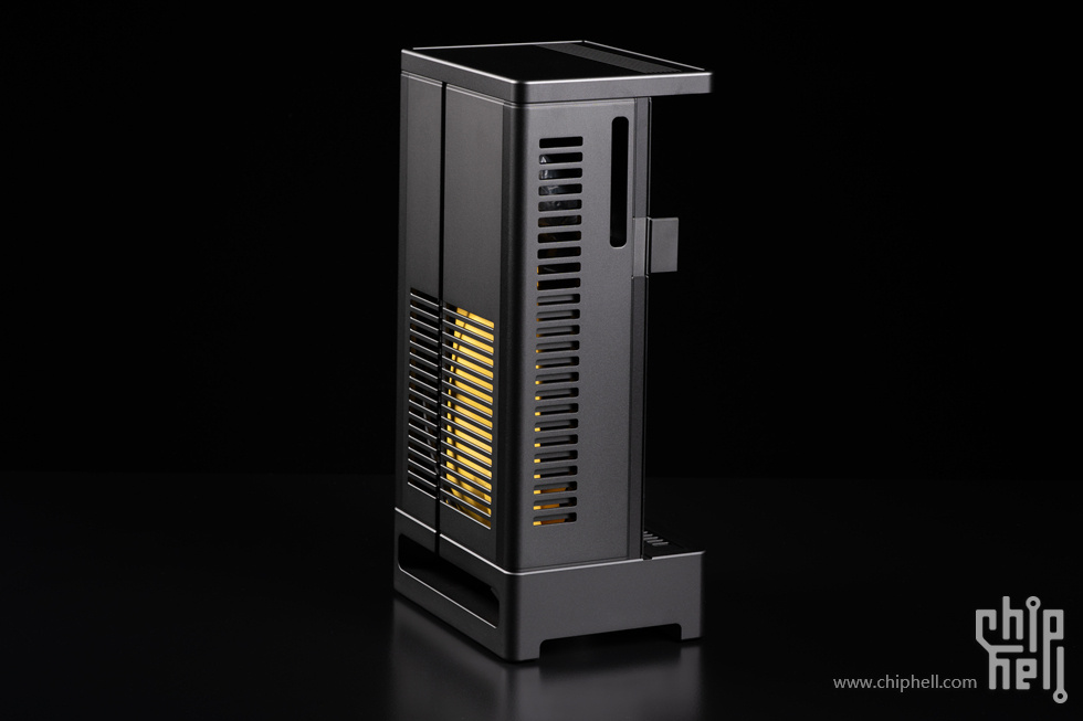

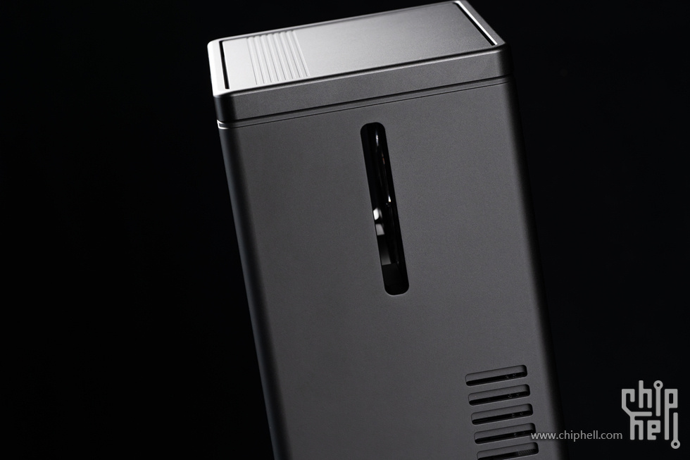

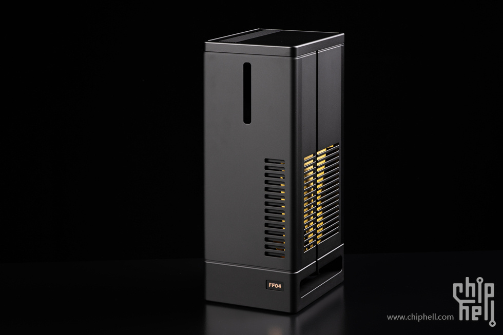

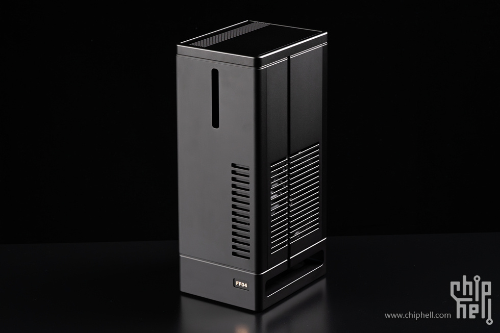

FF04机箱整体采用立式设计,主板面有格栅开孔,用于散热进气,右侧贯穿整个机箱格栅孔,包含CPU主板以及电源散热孔。

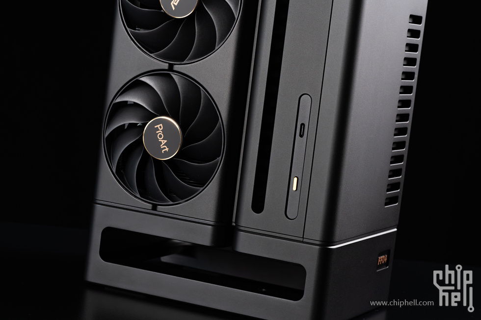

机箱左侧位置为显卡安装区域以及机箱开机按键和IO区域,IO立柱有一条显卡散热出风风道设计,设计十分巧妙,显卡底部热气从此排出。
绑定华硕ProArt 4070ti及以上型号显卡,作为机箱的一部分,可以完美融入箱体。
机箱背部。
机箱背部以及右侧也都有大面积开孔,为CPU散热提供足够的风道。

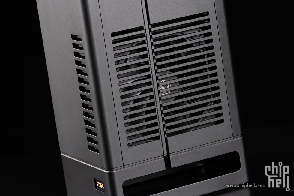

箱体前面板上方为电源进风口,采用绑定LOKI电源,风扇发光可以通过进气口透出灯光效果。

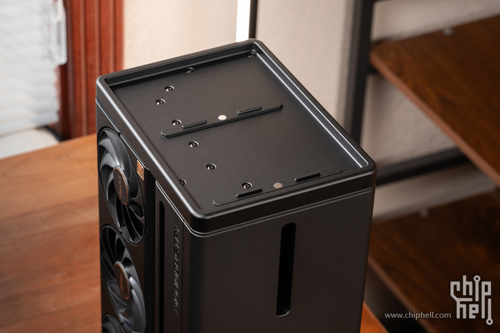

来到机箱顶部,一整片铝合金盖板。

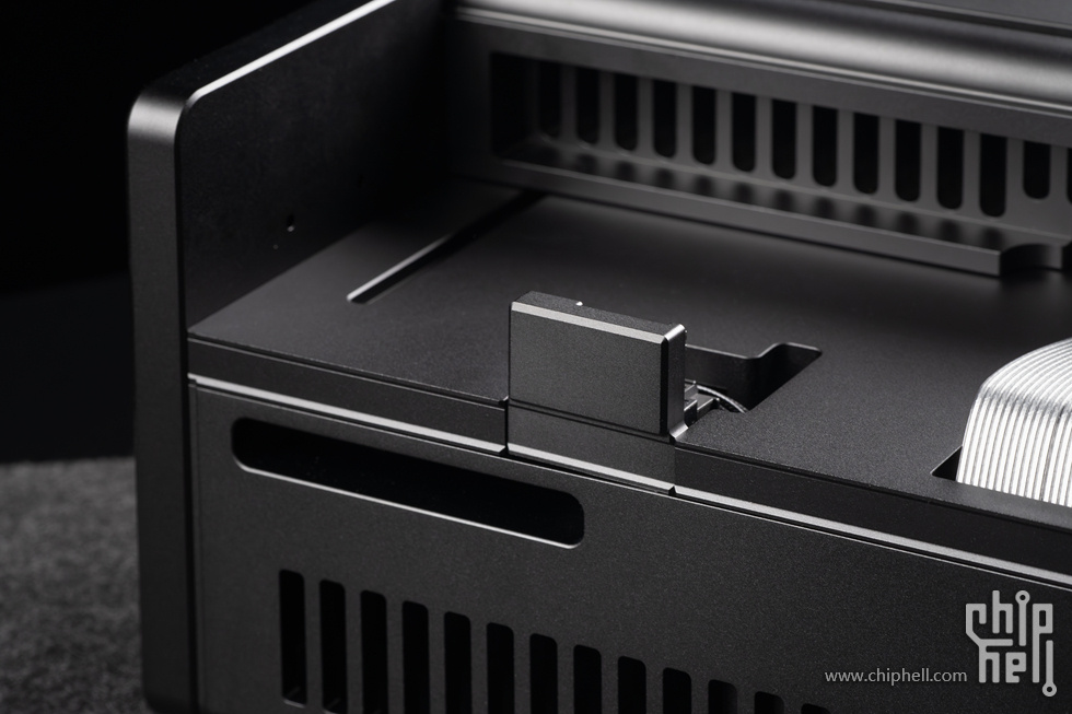

采用磁吸的方式固定在顶盖,轻轻往后按压,然后从前面掀开即可取下盖板,可以看到位于顶部的各个固定螺丝。

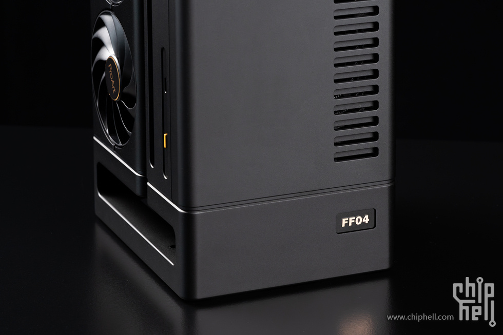

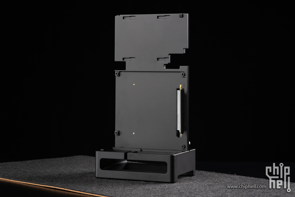

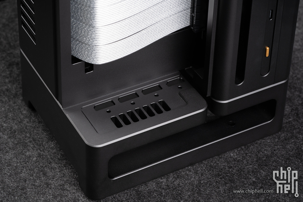

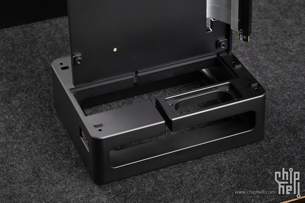

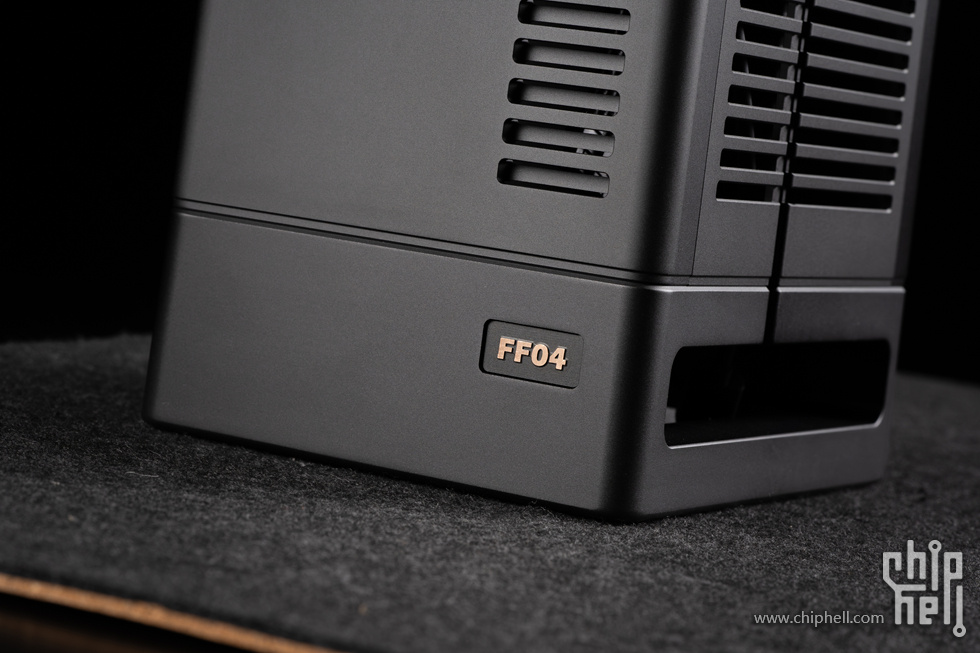

来到底座部分,采用上下两段设计,下方是整个机箱的底座,底座面板前方有FF04标识LOGO。

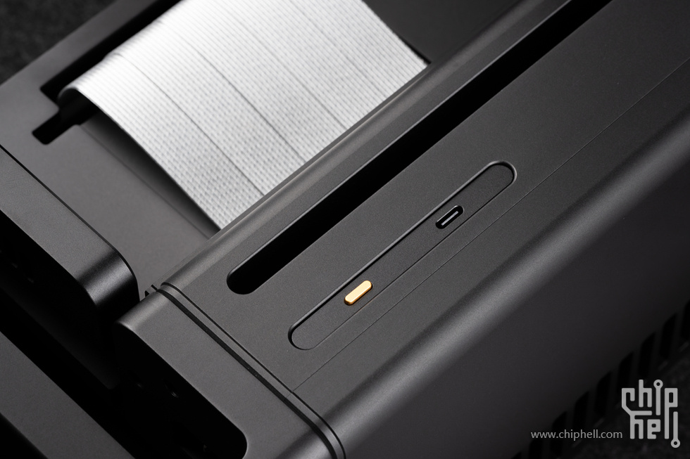

购买的是单USB-C接口的版本,一切从简,IO线也简约,方便接驳。

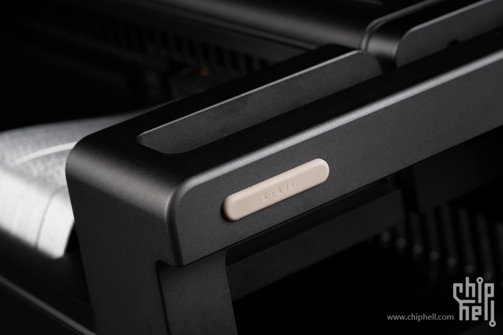

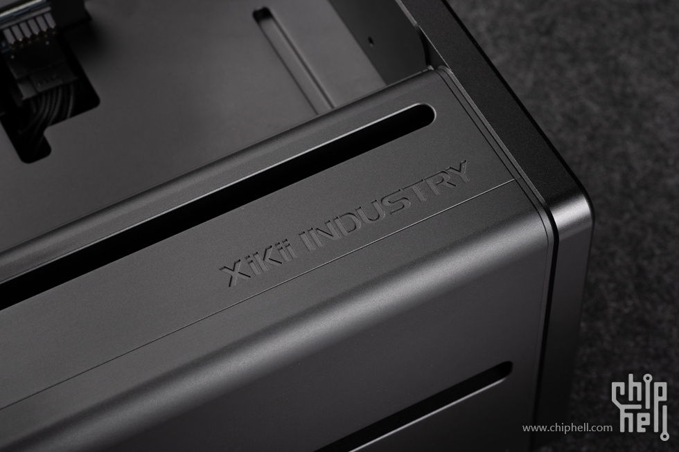

箱体立柱上面刻印“XiKii INDUSTRY”。

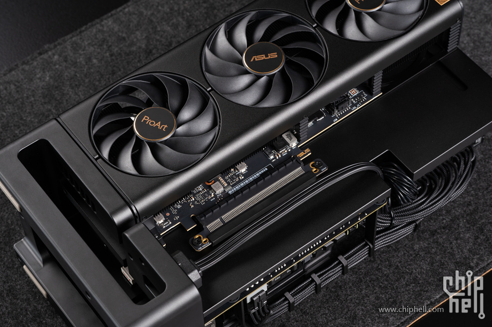

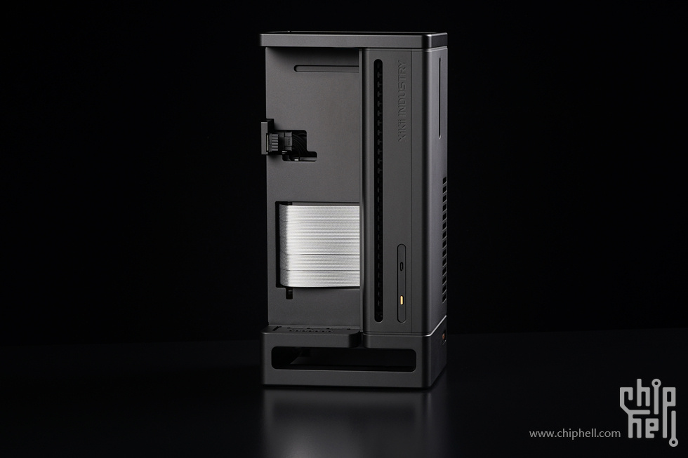

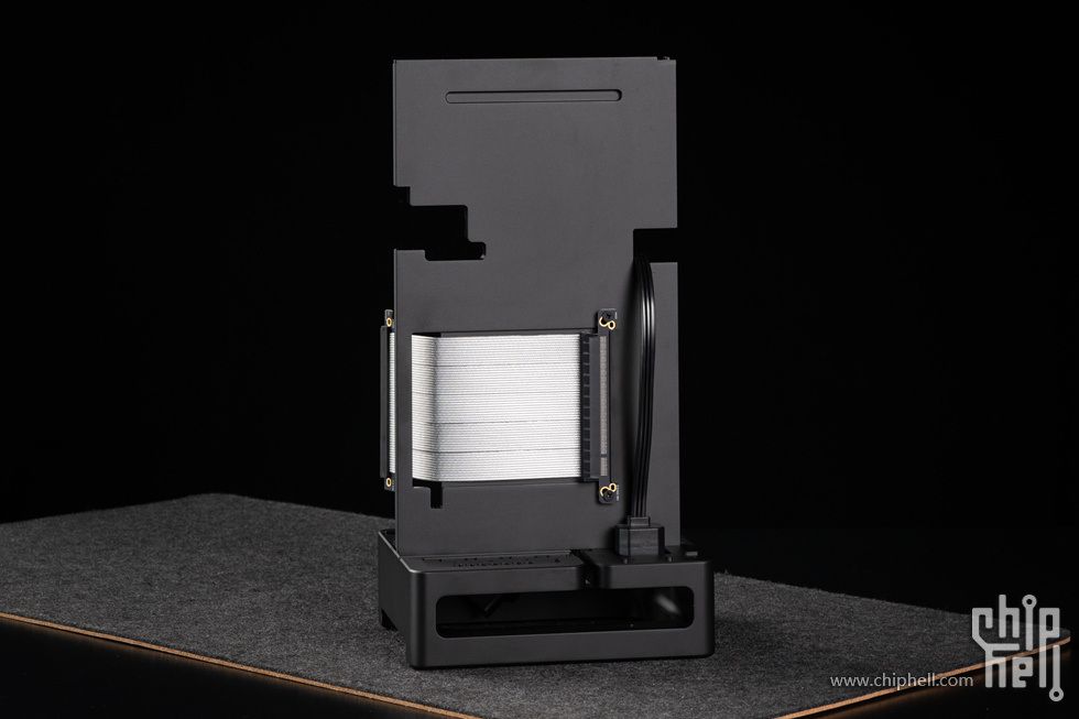

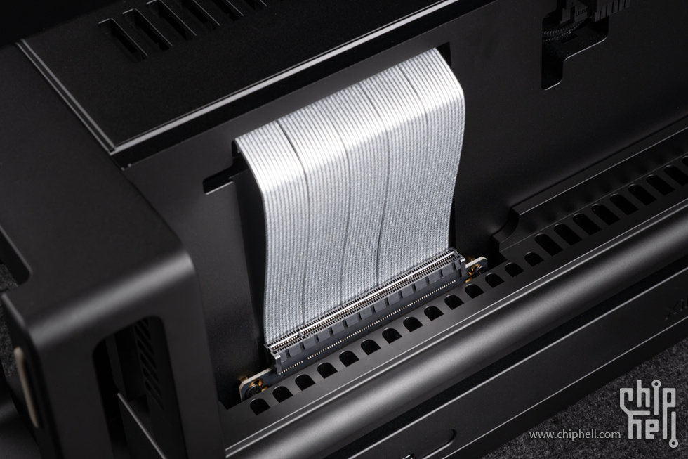

出厂已经配备且预装好了PCIE 4.0显卡延长线,极大简化安装步骤。

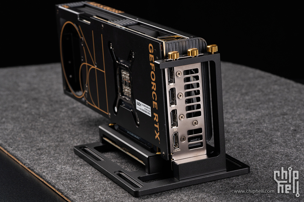

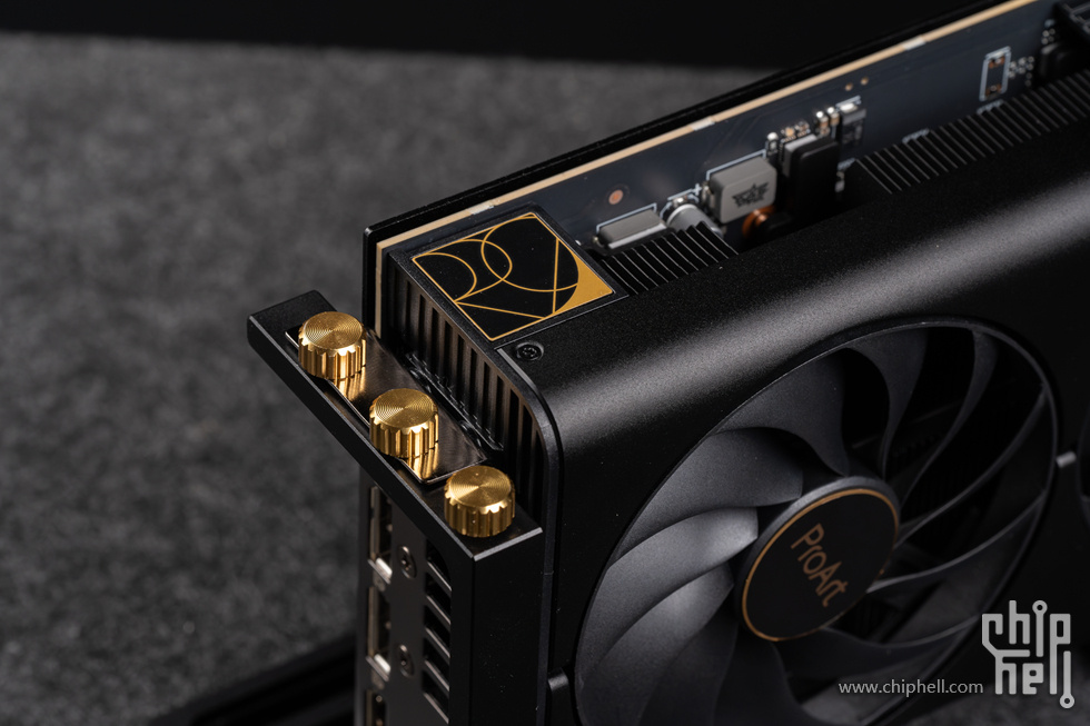

显卡采用竖插IO朝下的方式设计,在底座上进行了显卡铣槽,直接将显卡IO挡板拆下,固定在机箱上面,融为一体。
显卡180°电源转接模块,也预装在了箱体上。
来到机箱底部,四个硅胶材质的脚垫,上面刻有“Xikii”LOGO,厂长真的是细节狂魔。

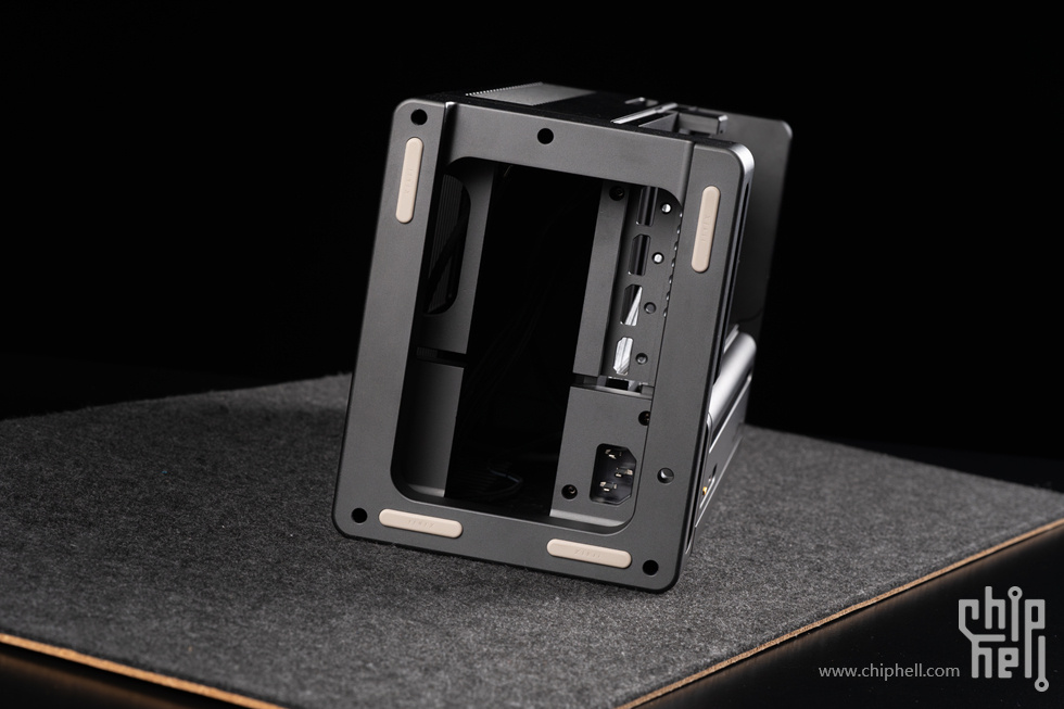

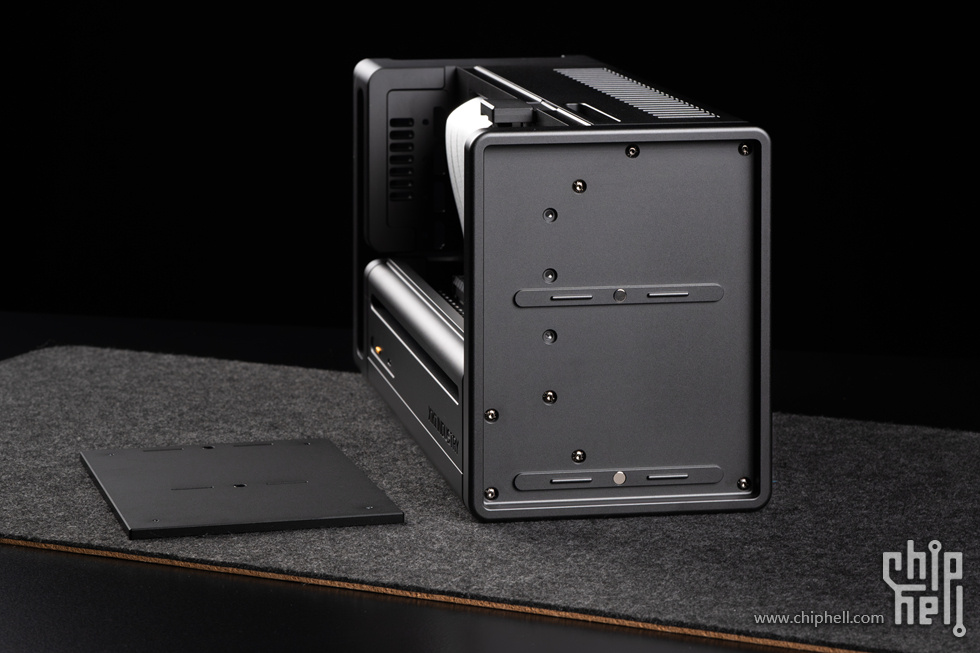

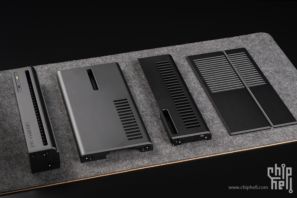

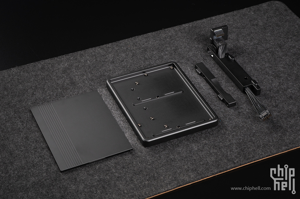

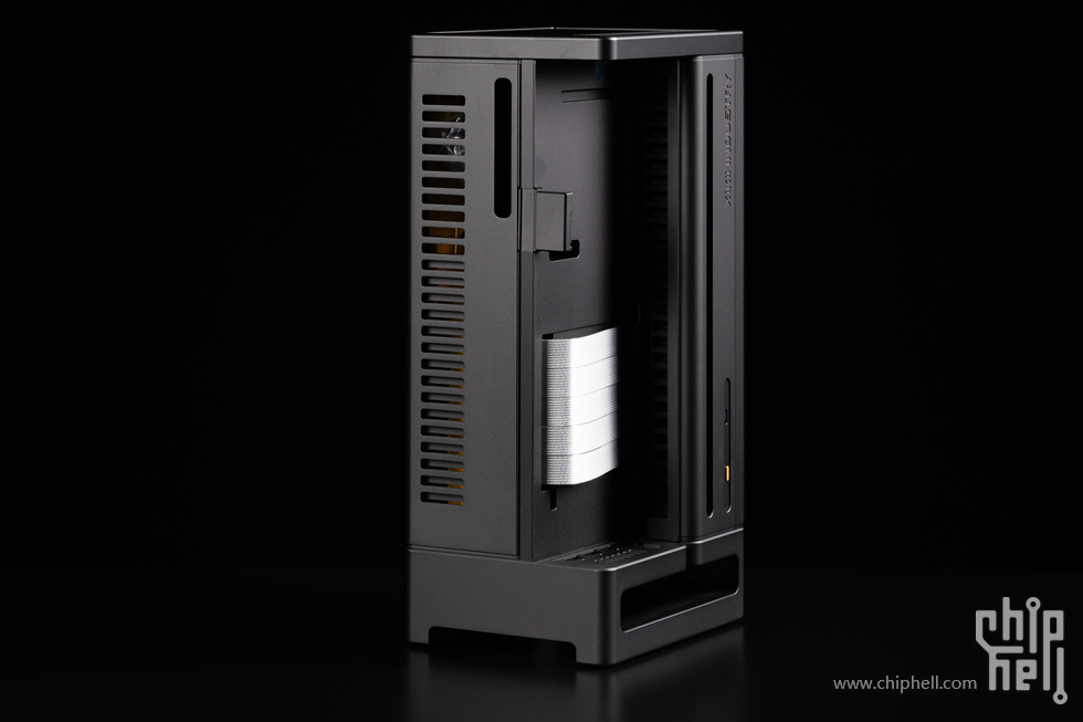

为了装机方便,可以将机箱四周面板全部拆下。
整体拆分为9个部分,只留下主板框架和底座相连。
位于主板下方的底座上,还预留了分体水的出水口位置。
拆除四周面板后,机箱内部结构一览无余,硬件固定区域一目了然。

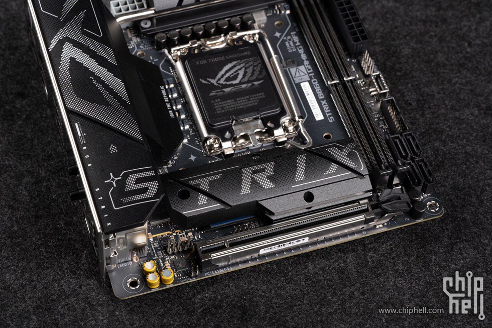

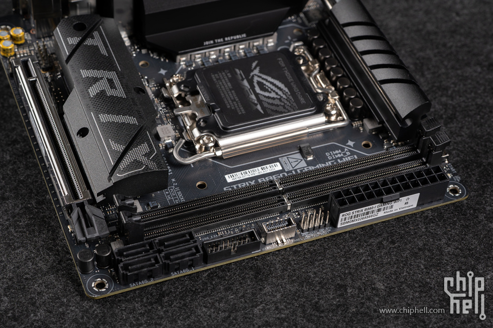

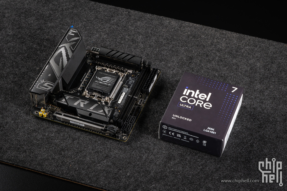

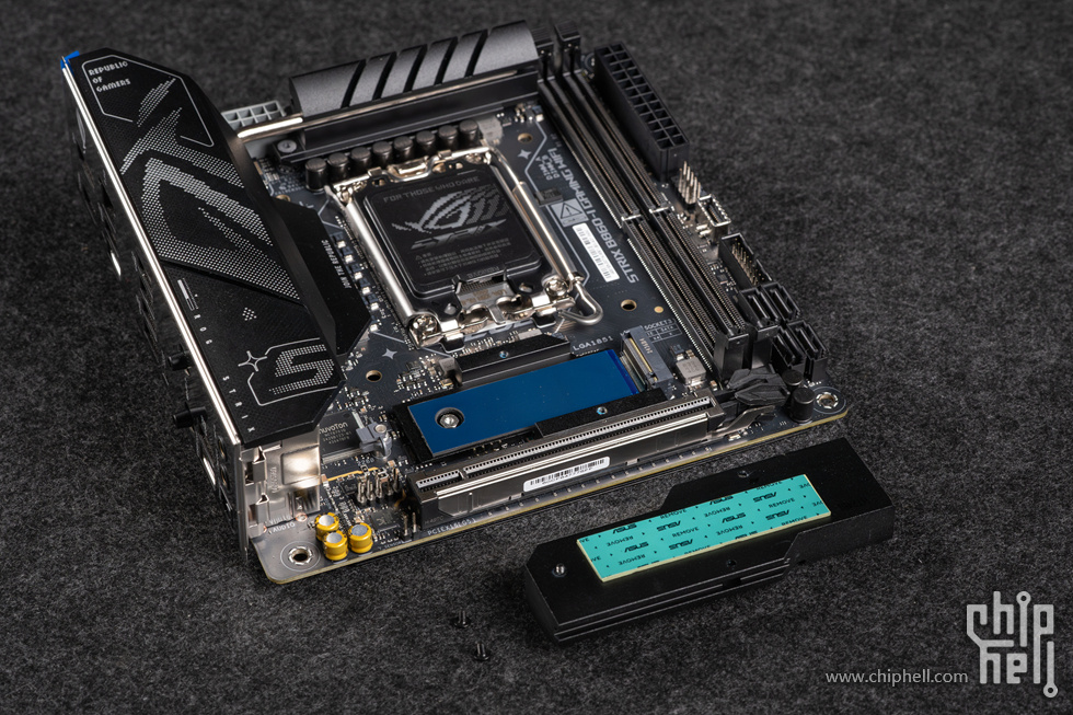

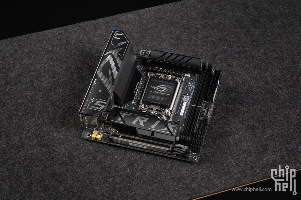

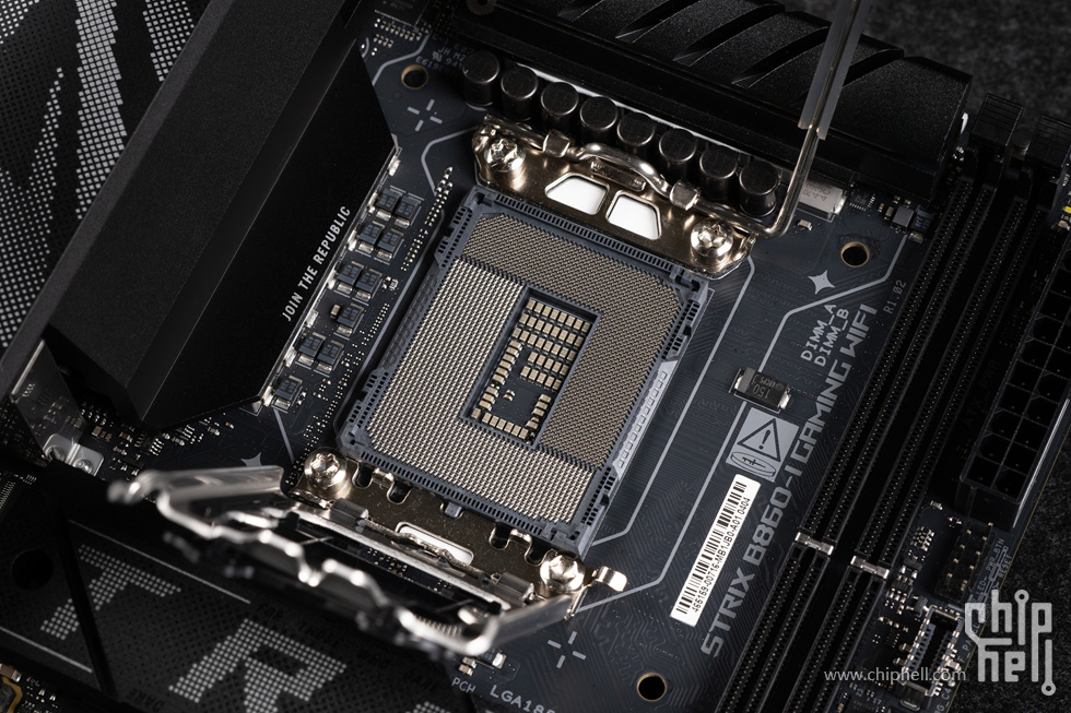

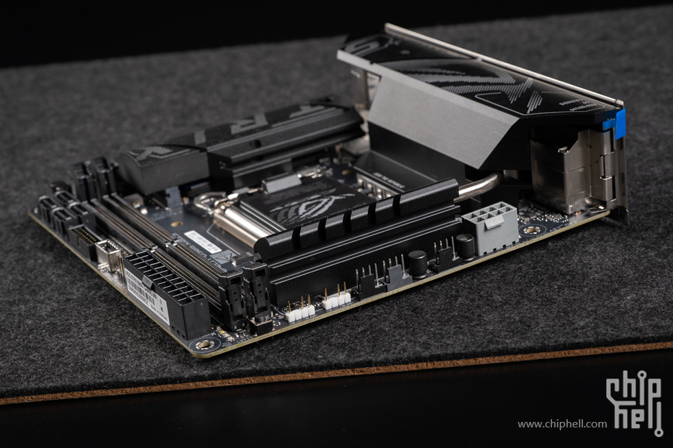

核心部分采用英特尔平台,Intel Core Ultra7 265K+华硕 ROG STRIX B860-I主板的组合。

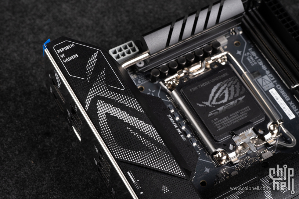

B860I主板采用了全新的马甲设计语言,所有喷绘图案均为点阵设计,让人眼前一亮。
CPU插槽LGA 1851,在经历了3代之后,Intel更换了全新平台,支持最新酷睿Ultra全系列处理器。
一体式VRM散热装甲上为ROG 眼睛 LOGO点阵。
整体设计非常协调,主板下方M.2散热装甲,弧形造型设计,一改以往传统设计,IO装甲上面的“S”与M.2散热片形成连接,组成“STRIX”设计。
主板M2_1插槽位于主板正面芯片组上方,由CPU提供,支持长度为 2260/2280(supports PCIe 5.0 x4 mode),可实现超快16 GB/s 读写速度。
华硕ITX主板设计的一致性,主板大部分接针都安排在了一侧, 四个SATA 6G接口、USB 3.2 Gen1(5G)接针、USB 3.2 Gen 2(10G) 接口、F_PANEL机箱跳线接针。2个DIMM内存插槽,可来到最大128GB,在DIMM FIT与AEMP 3.0加持下,最高可支持OC至9066+MT/S的高频率,高频内存一直以来都是属于英特尔独有的优势。
主板5V ARGB接针与风扇4PIN接针都统一安排在了主板顶部,这个设计对于ITX机箱非常友好,在有限的空间内可以实现快速且统一的理线布局。

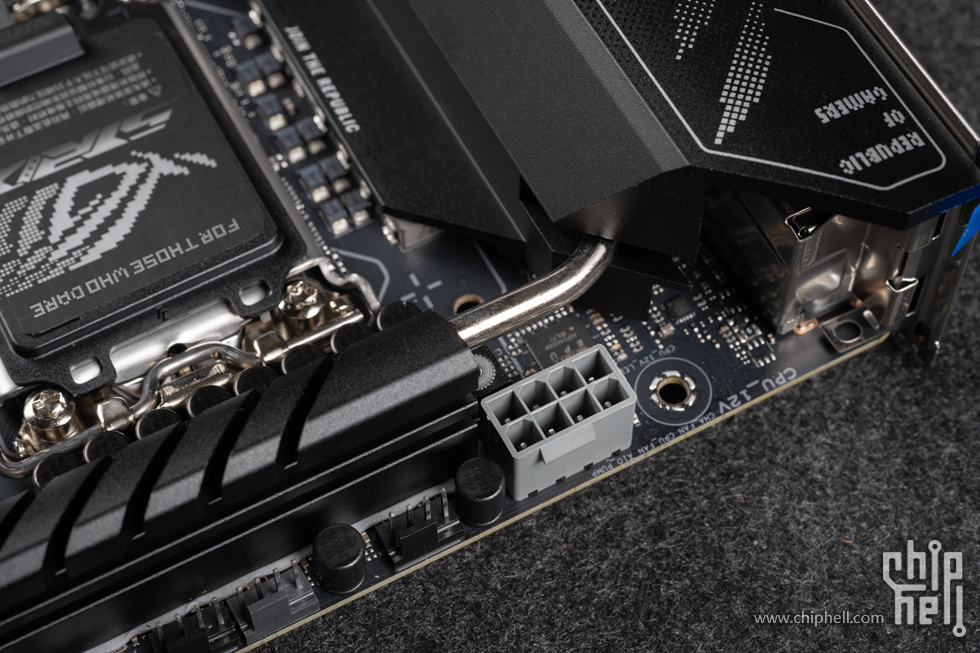

供电散热热管特写,该主板散热堆料十分扎实到位,CPU 8Pin ProCool高强度接口,为超频提供稳定的供电输入。

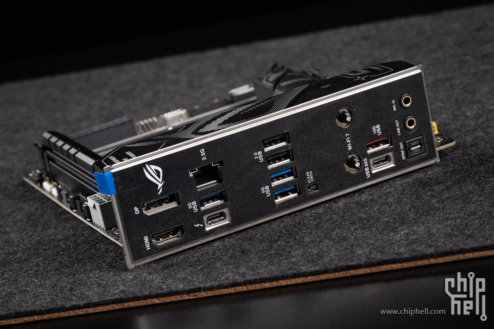

本次B860升级最大的重点在于给予了一个雷电4 TYPE-C接口,为高速设备和驱动器提供高达 40 Gbps 双向带宽。此外,它支持高达两个外接 4K 显示器,PCIe 带宽可扩展至 32 Gbps。IO面板提供接口:1 x DP 接口、1 x HDMI 接口、1 x Wi-Fi 天线接口、1 x Clear CMOS 按钮、1 x Intel® 2.5Gb 网口、2 x Audio 3.5mm音频接口、1 x Optical S/PDIF 输出接口、2 x USB 2.0 接口 (2 x Type-A)、3 x USB 5Gbps 接口 (3 x Type-A)、1 x USB 10Gbps 接口 (1 x Type-A)、1 x USB 20Gbps 接口 (1 x USB Type-C)以及1 x Thunderbolt™ 4 接口 (1 x USB Type-C)。

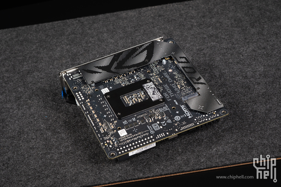

主板背面采用了半覆盖式的ROG LOGO 装甲设计,加强了整体主板强度的同时,增加了视觉冲击效果。

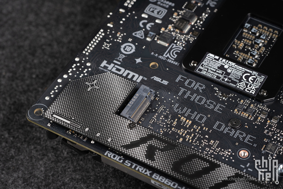

主板的M.2_2插槽位于主板背部,由芯片组提供,长度支持2242/2260/2280,(supports PCIe 4.0 x4 mode)。

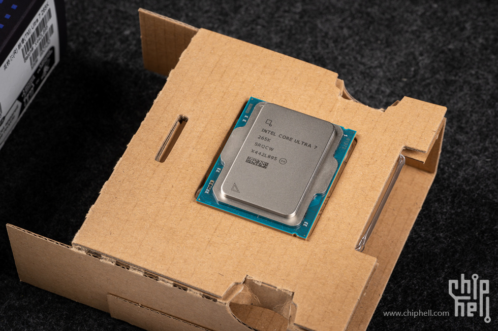

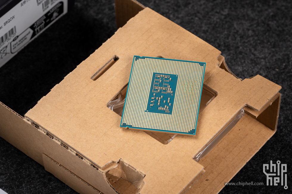

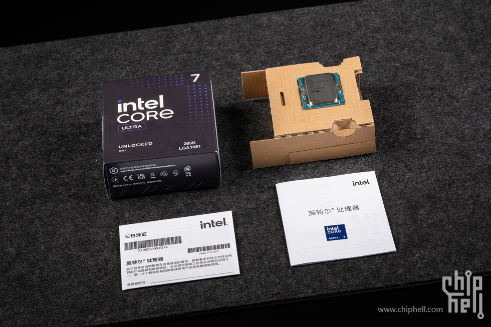

CPU为Intel Core Ultra7 265k盒装,CPU本体以及相关附件。
CPU正反面特写,采用LGA 1851接口。

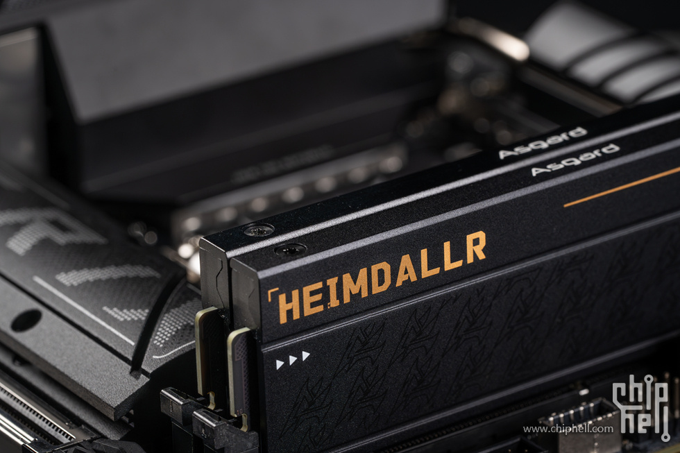

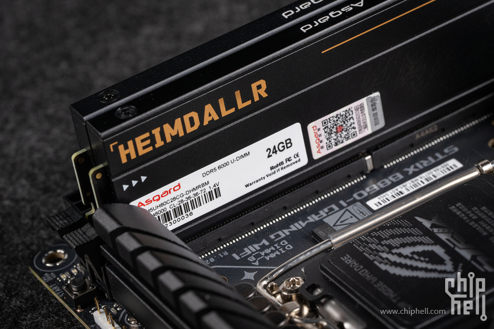

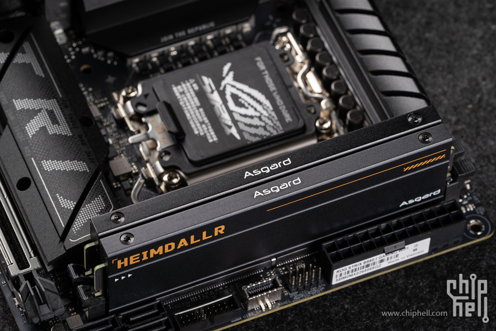

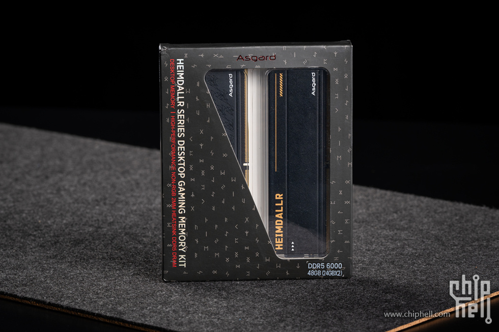

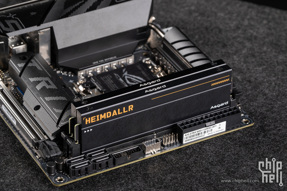

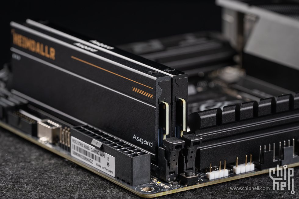

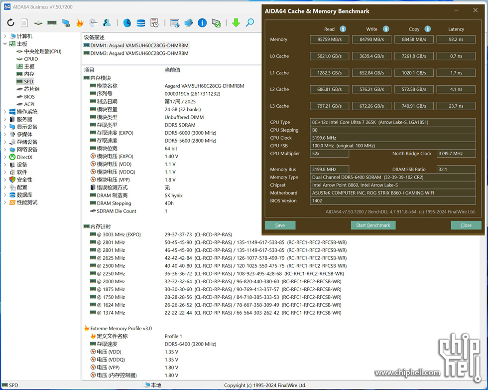

内存是来自Asgard 海姆达尔 DDR5 6000 48GB(24GBx2) 套装。
包装盒背部做了开窗处理,透过开窗可以很明了的看到内存的具体参数和信息,严选了目前性能极好的海力士A-die内存颗粒,这种颗粒在性能上表现出色,支持高频运行,同时时序控制也相当优秀,内置PMIC电源管理芯片的加入更有助于保持数据完整性,从而进一步提升了高强度持续工作的稳定性。
海姆达尔内存的颜值配色与整机非常契合,内存采用2mm厚的全铝合金散热马甲,表面经过高目数细腻喷砂加氧化工艺处理,为玩家们带来细腻的金属质感。
马甲左上角醒目的刻印有“HEIMDALLR”logo字样。
顶部印有“Asgard”logo,内存采用正反独立设计,增添了十分浓重的金属工业风格味道,另外为了让导热胶与散热片更加贴合,顶部两侧增加了两颗内六角螺丝进行锁闭,有效增加散热效能!
内存马甲为全包覆无光设计,采用2mm厚度的铝制散热片,结合高规格矽硅脂导热胶为内存带来优秀的散热能力。
内存背部贴有产品参数标签,内存参数 6000Mhz 28-36-36-72 1.4V,支持INTEL XMP3.0。

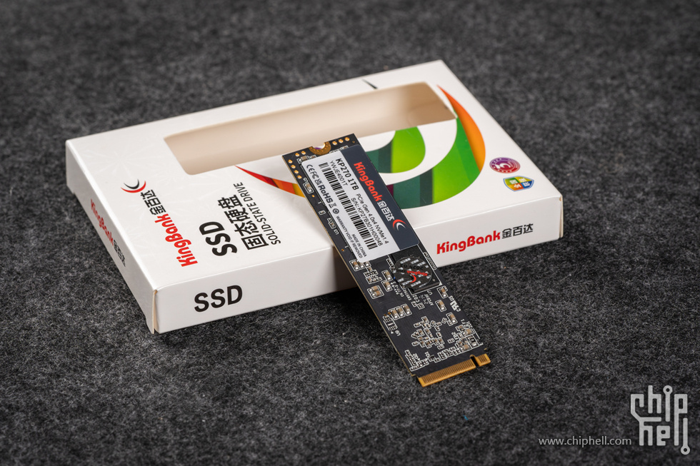

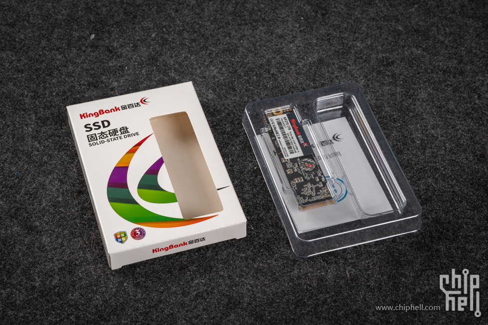

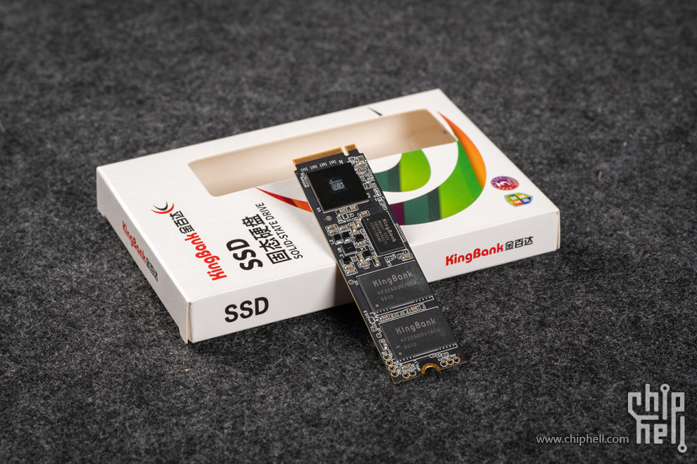

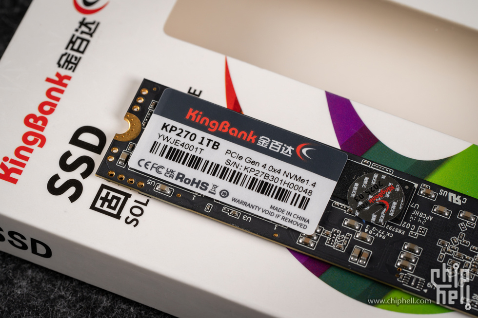

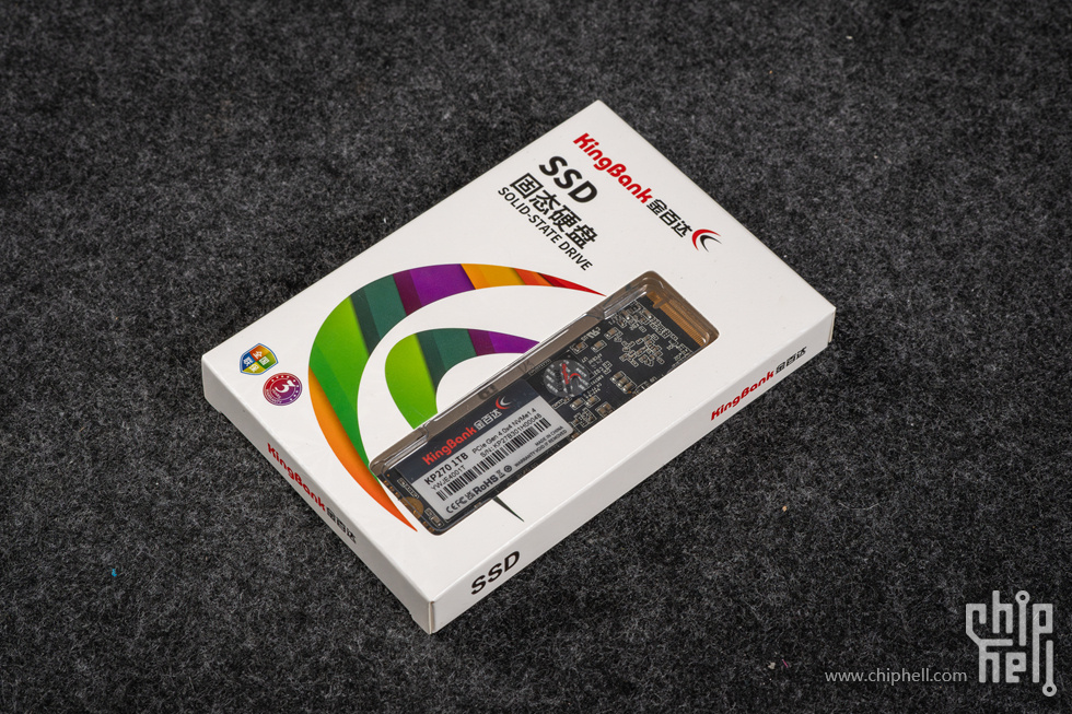

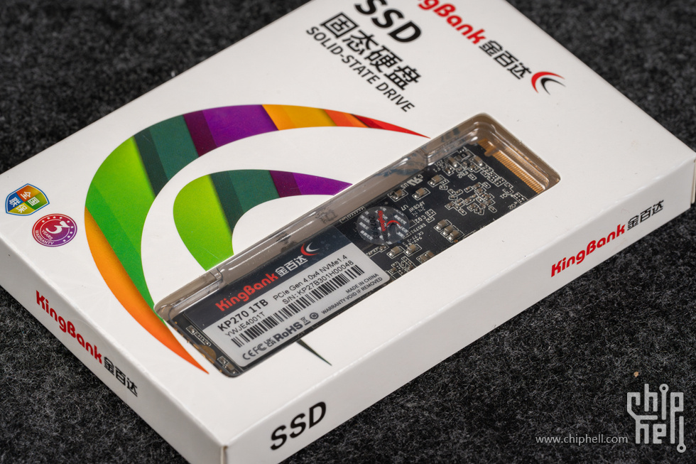

SSD固态硬盘选择的是金白达最新推出的KP270 1T,KP270属于金百达旗下刃系列的M.2 2280固态硬盘,支持PCIe 4.0x4。
外包装采用彩盒包装,正面做了透视小开窗,可以看到固态本体。
取出内部包装,塑封的硬壳包裹防止硬盘晃动受损。

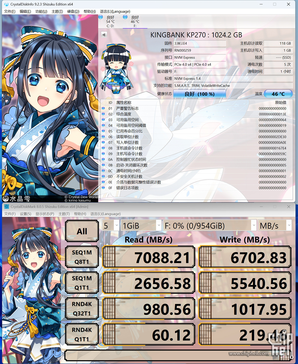

金百达KP270采用TLC双面颗粒贴片布局体现了精密的工程考量。在M.2 2280规格有限的PCB板空间内,通过双面布局实现了存储密度的有效提升,使得更多TLC颗粒能够集成在有限空间内。这种设计不仅直接增加了存储容量,更重要的是通过并行访问机制提升了数据吞吐效率。
金百达KP270闪存颗粒为金百达自行封装的海力士原厂高品质176层3D TLC,主控则是英韧科技定位高端的IG5236,1TB版本带1G独立缓存,最高读取/写入速度标称值为7400MB/s 和 6800MB/s。

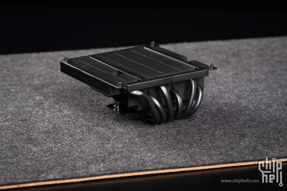

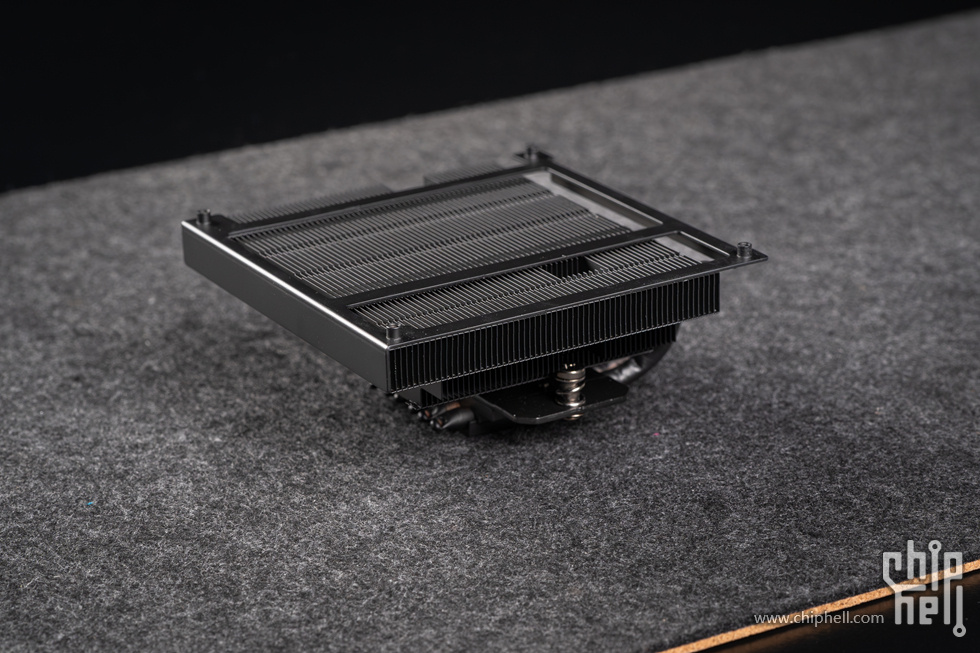

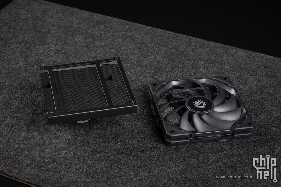

散热器来自ID-COOLING IS-67-XT BLACK。

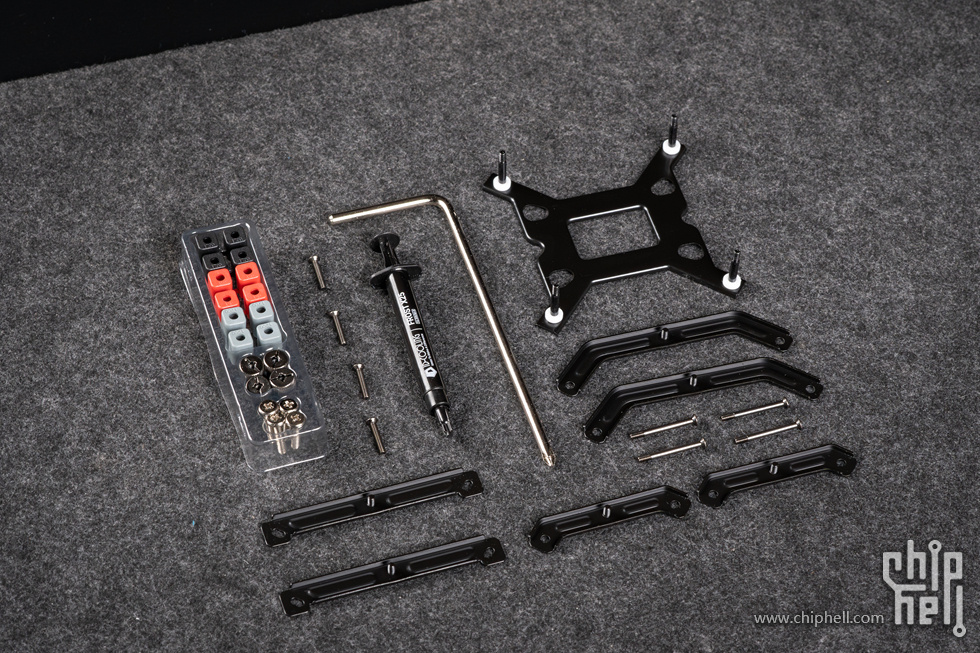

提供INTEL&AMD全平台安装支持,额外提供有十字螺丝刀和一支散热硅脂。
散热器本体以及配套风扇。

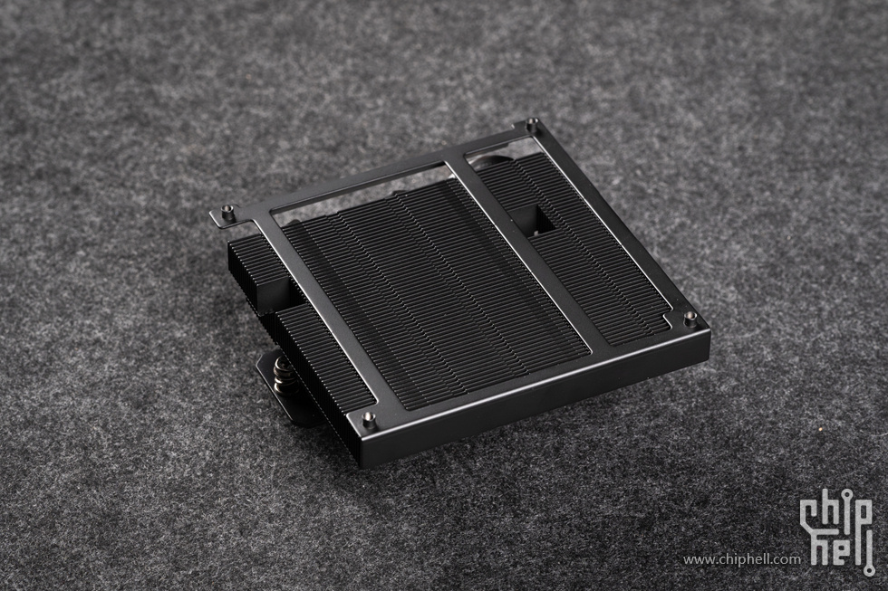

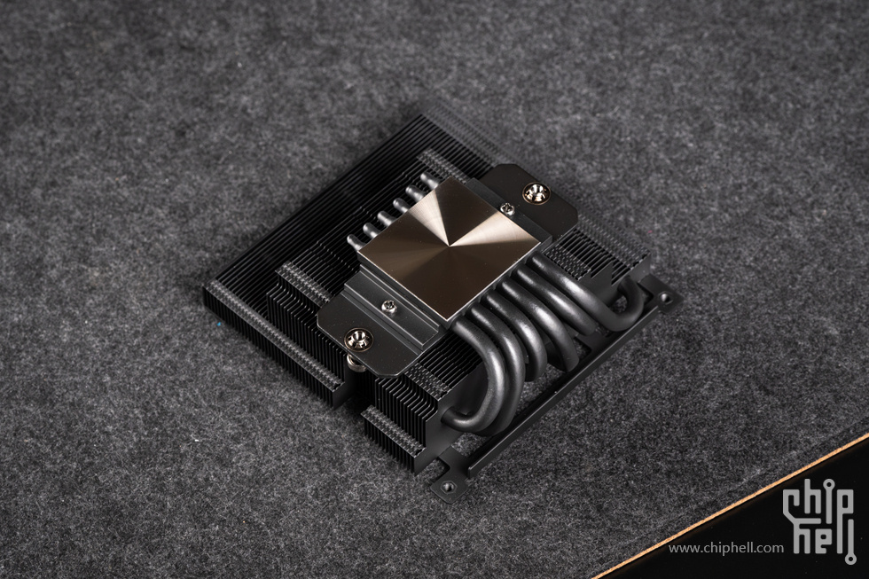

ID-COOLING IS-67-XT BLACK是一款下压式CPU风冷散热器,散热器整体进行了黑化纳米喷涂处理,解热功耗150W,适合压制英特尔锐龙X系列处理器等高性能CPU。
散热器三维尺寸为:长120mm、宽120mm、高67mm,重500g,兼容性非常不错。

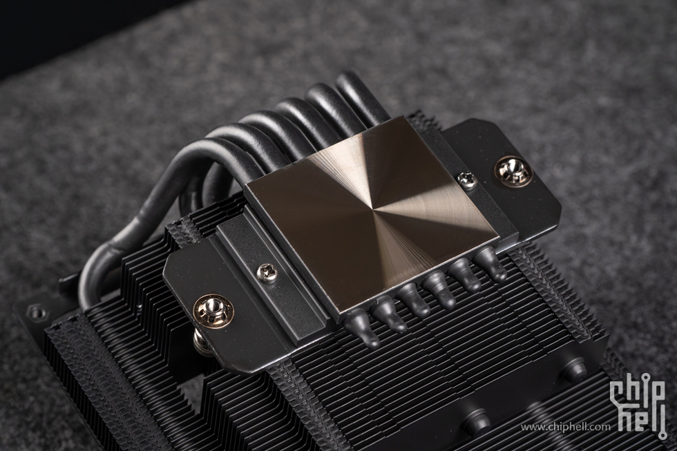

鳍片表面微凸工艺,采用61片0.3MM厚度铝制鳍片,回流焊工艺固定热管与散热鳍片,增强有效接触面积提高散热能力。
底部采用全电镀CNC纯铜底座。
配有六根6mm镀镍铜热管,从铜底座中吸收热量,然后将热量输送到与主板水平排列的铝制散热片堆栈中。

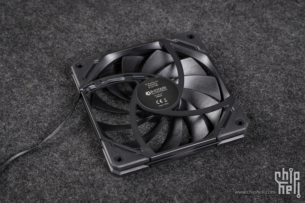

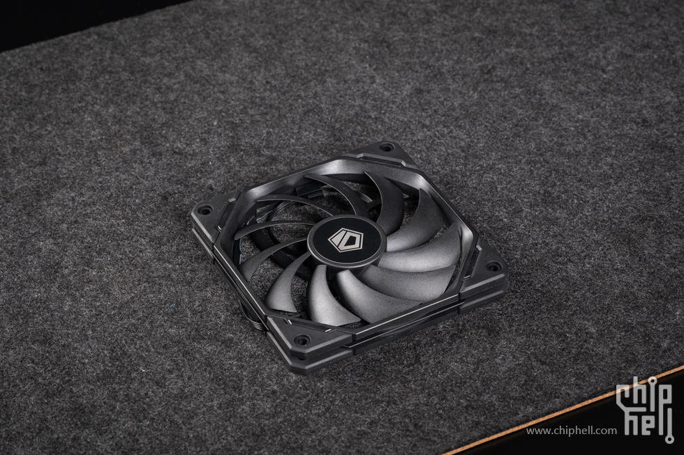

配备一把120*120*15mm薄风扇,采用液压轴承,支持PWM温控。风扇转速为500~2200rpm±10%,最大风量67.58CFM,最大静风压1.54mmH2O,最大噪音35.2dBA。

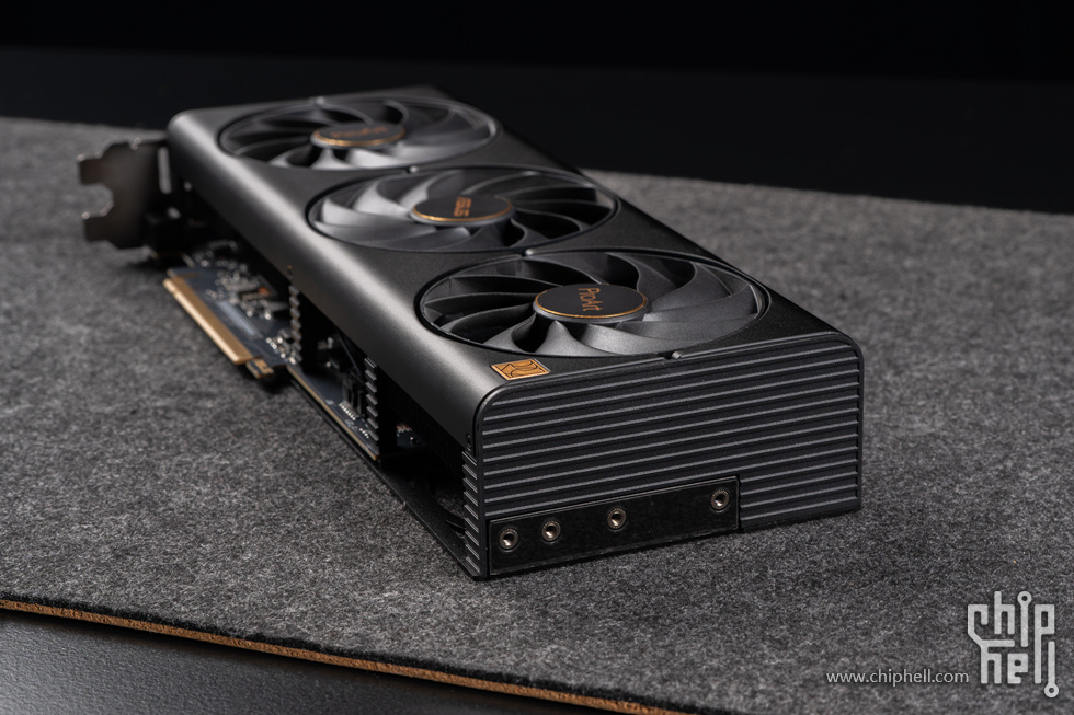

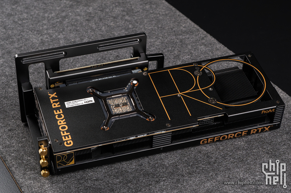

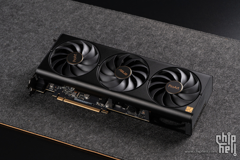

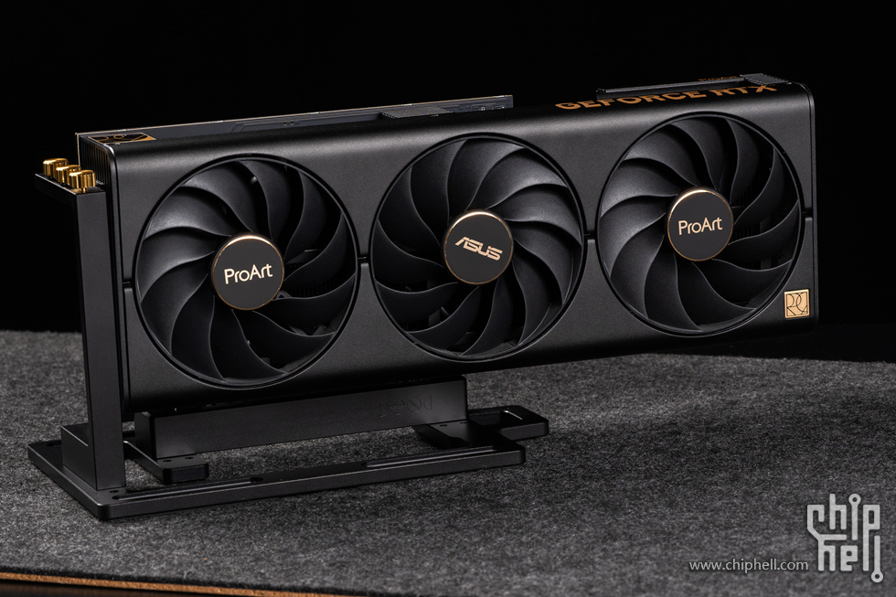

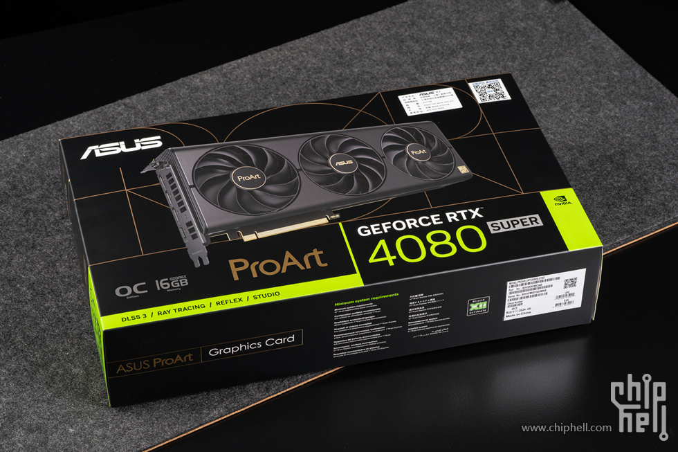

显卡必须是顶配华硕 ProArt RTX 4080S。
显卡整体采用黑色基底,配上暗金色的文字, 外观设计优雅而简约,面向内容创作者的显卡,设计风格与其他面向游戏玩家的显卡截然不同。
正面采用了3枚全新的双轴流风扇,可额外增加21%的风量,叶片根部的形状为减少噪音进一步优化,另外中央的风扇使用了反转设计,让散热效率更加高效。
风扇中心印有 ASUS 和 ProArt 的品牌LOGO,支持智能启停,在未触发温度策略时比较安静,空闲时可以减少显卡的噪音和功耗。
整体采用金属打造,采用黑色磨砂面,较大的圆弧边缘,让整块显卡看起来相当有质感,整流罩上的“GEFORCE RTX”和ProArt的Logo都是金色,黑色与金色的组合形成经典的黑金配色,非常搭配。

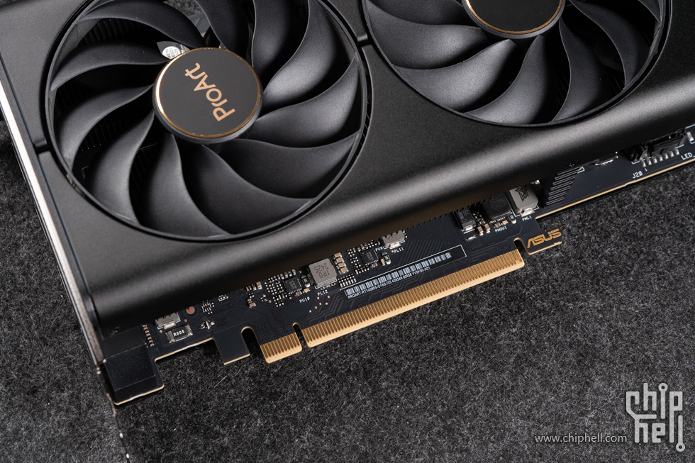

金手指特写。
ProArt RTX 4080S 拥有紧凑的体积,显卡三维尺寸为:300mm*120mm*50mm,仅仅只有2.5槽的厚度,30cm的长度,兼容性非常不错。
显卡背面安装有黑色金属背板,设计风格同样相当简洁,全覆盖式背板不仅可以保护PCB,也可以辅助背面的散热。背板尾端采用了大面积的镂空设计,可让散热器获得更好的通风效果,配合散热上后延的大量鳍片,可以确保显卡有较好散热效果,并在尾部做了镂空设计增加散热效率,刻印PRO,并以字母“O”进行了特别设计,设计用心。
华硕独有的不锈钢304IO挡板,输出接口部分提供了三个DisplayPort 1.4a和一个HDMI 2.1a接口,均可实现最高8K 60Hz的视频输出,并可实现最多4屏输出,支持HDCP 2.3。

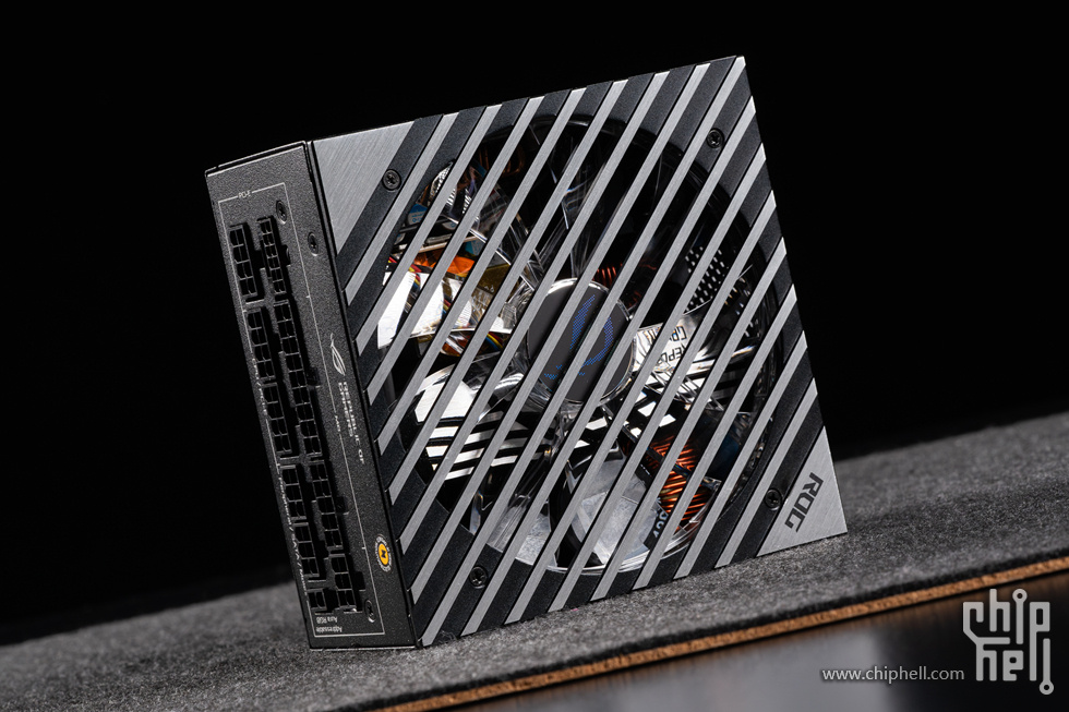

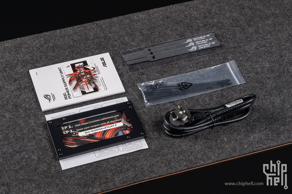

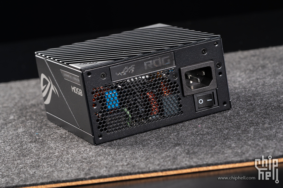

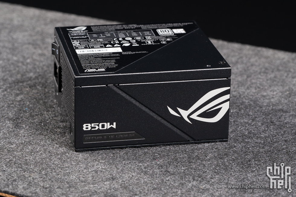

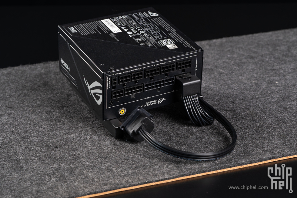

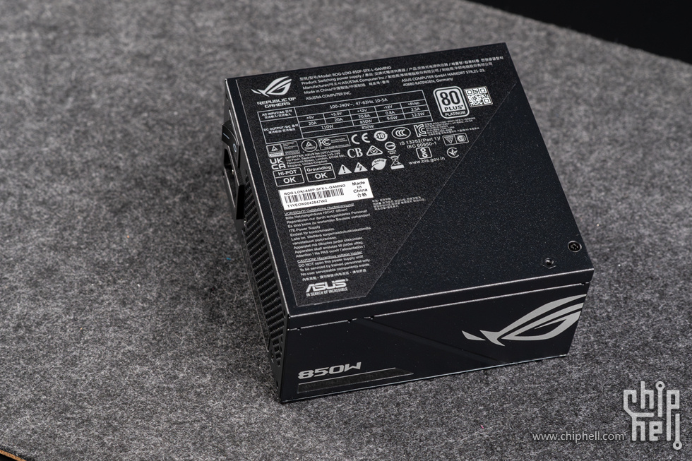

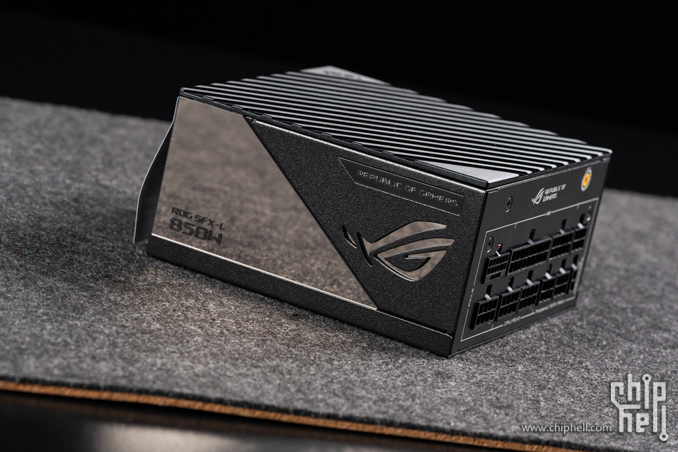

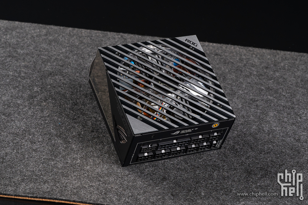

电源来自华硕 ROG LOKI SFX-L 850W 白金电源,电源设计和用料一流,看齐ROG Thor“雷神”系列,官方也给出了长达10年的良心质保。
附件一览,自带的电源线材必须好评,所有线材均采用了又细又软的压纹线材。
外观方面ROG LOKI 850W 电源采用了与"哥哥" 雷神电源相同的设计,只不过侧面没有功耗屏显。电源三维尺寸为: 125mm x 125mm x 63.5 mm,采用SFX-L紧凑方案,因此可以轻松的塞入空间狭小的平台中。通过了白金效能认证,最高92%效率转换。还提供新PCIe 5.0/ATX 3.0新规范供电输出(16Pin),单路可以输出600W,支持RTX 40系列显卡。

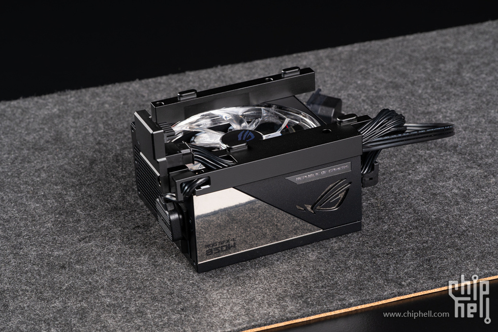

电源的侧面也基本沿用了ROG THOR系列的设计,但没有用上ROG THOR系列的功率计,因此银色的部分就是一块单纯的镜面,配合黑色的区域形成一个银黑撞色设计。
另一侧也采用类似于ROG THOR电源的设计风格。
铝制的风扇格栅显得高档醒目,下方安装的则是12015规格的轴流式风扇,扇叶末端带有风扇环,据称有提升风速和风压的作用,以达到强化散热的效果。此外风扇采用的是透明框架与透明扇叶设计,支持AURA SYNC灯效同步,这也是目前ROG旗下唯一在风扇上提供ARGB灯效的电源产品。

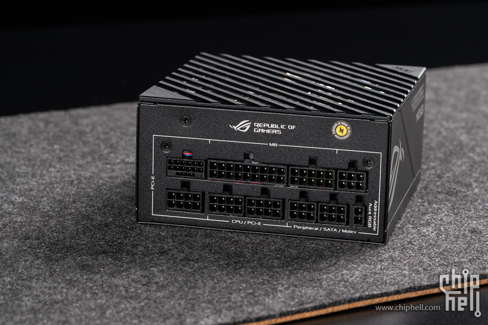

电源采用全模组接口设计,提供了3个8pin接口用于扩展CPU 4+4pin与PCI-E 6+2pin供电,有3个6pin则用于扩展SATA供电以及D型4pin供电,同时提供有1个12+4pin的原生12VHPWR线材接口,可用于扩展600W功率的12VHPWR供电接口,也可以通过标配的转接线扩展为两个PCI-E 6+2pin供电接口。
ROG LOKI 850W 电源额定功率为850W,通过了80Plus铂金认证,采用单路+12V输出设计,其中+12V最大额定电流为70A,相当于850W输出功率,+5V与+3.3V最大额定电流均为20A,联合输出功率则为100W,支持100V至240V输入电压。
AC输入带有独立开关。

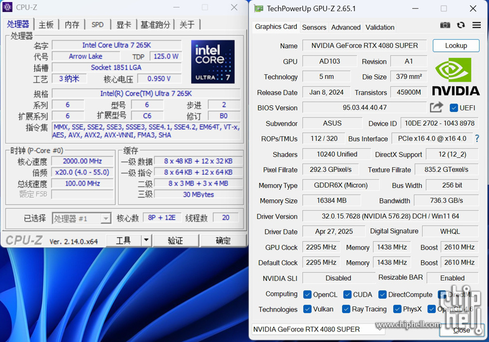

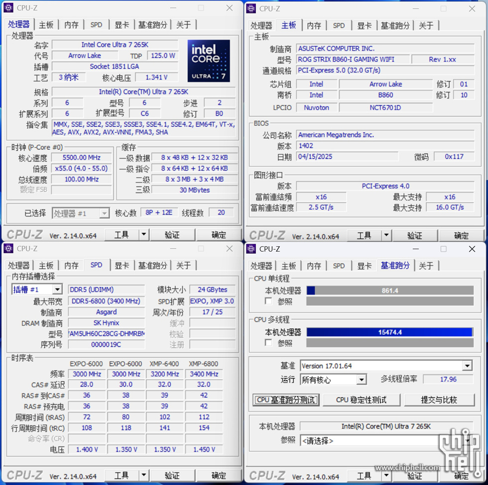

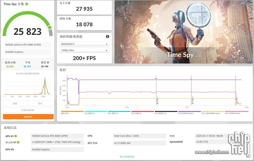

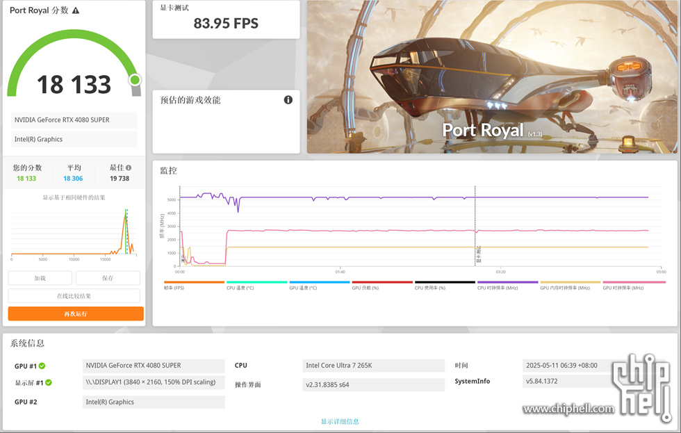

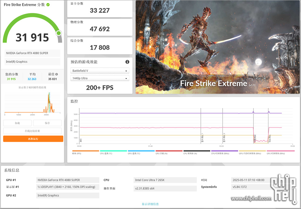

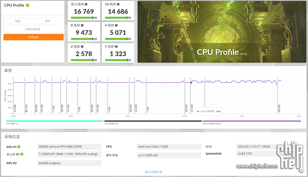

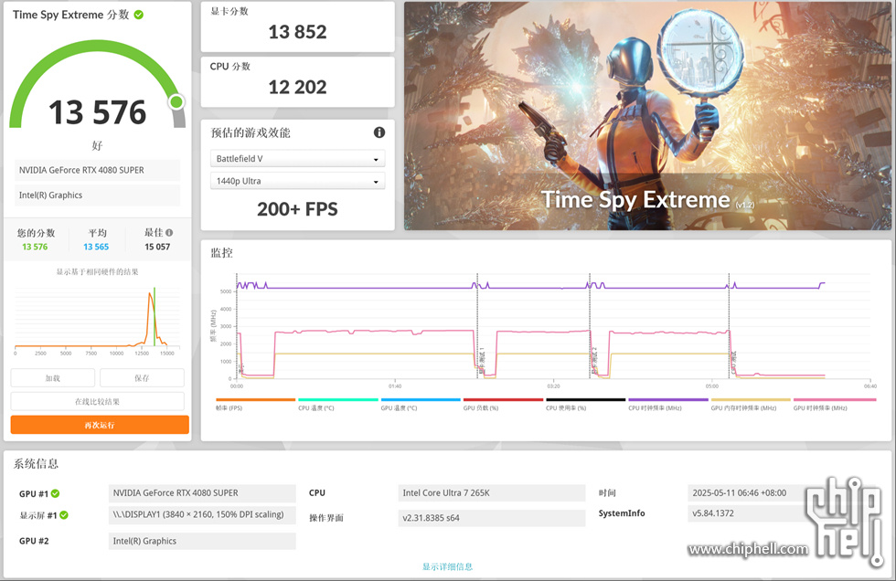

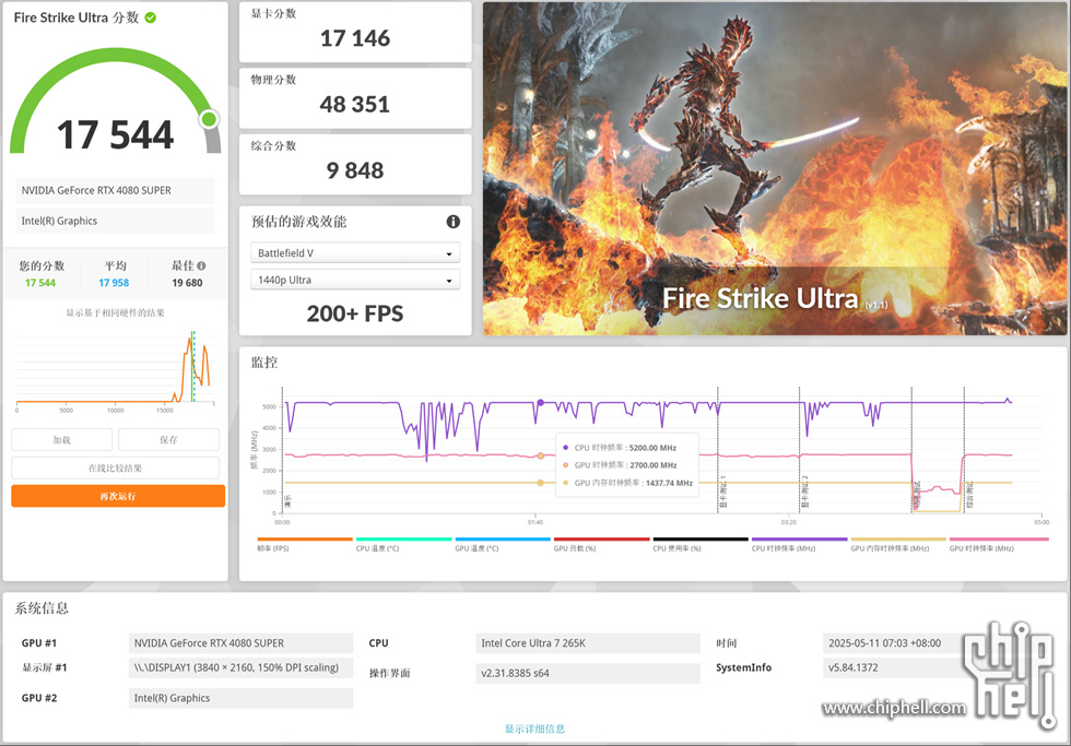

整机测试
