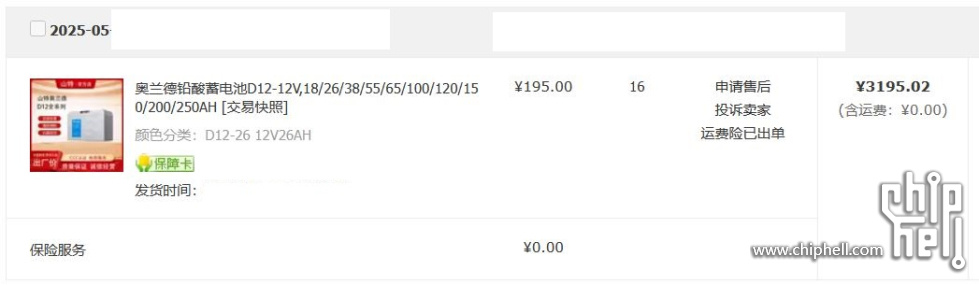

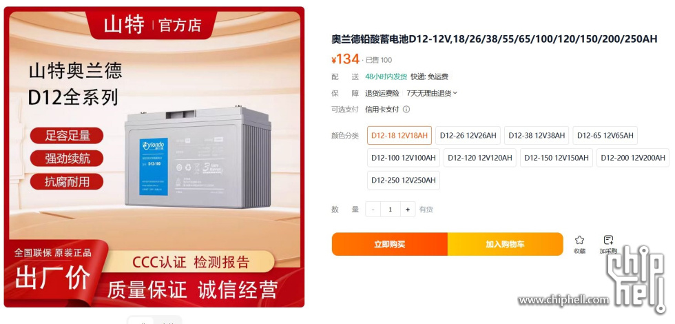

可以考虑山特的奥兰德的蓄电池
我5月份刚买了16个电池,用于网络机柜和硬盘录像机断电续航用,我的UPS是在线式C6KS  你要求的时间短可以买18AH的 我总耗电大概200W但是我需要可以稍微较长时间断电续航使用,我买的26AH的。

 楼主| 发表于 2025-5-23 00:19 来自手机 | 显示全部楼层
一个人的世界 发表于 2025-5-22 08:58
可以考虑山特的奥兰德的蓄电池
我5月份刚买了16个电池,用于网络机柜和硬盘录像机断电续航用,我的UPS是在 ...
感谢回复,同款ups,我的打算就是这样搞
