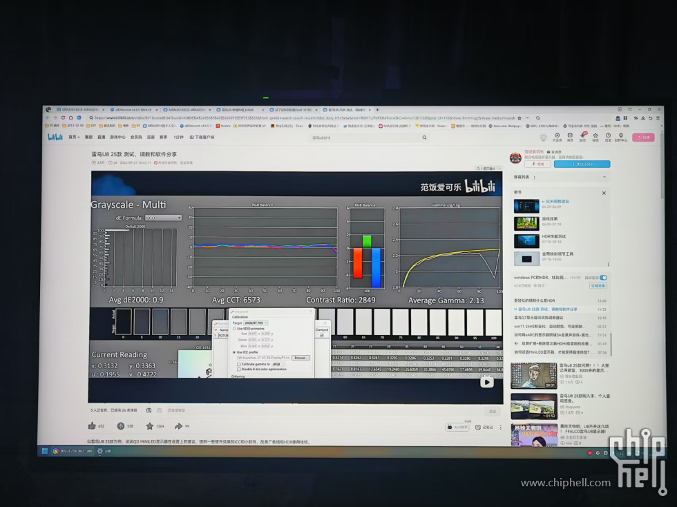

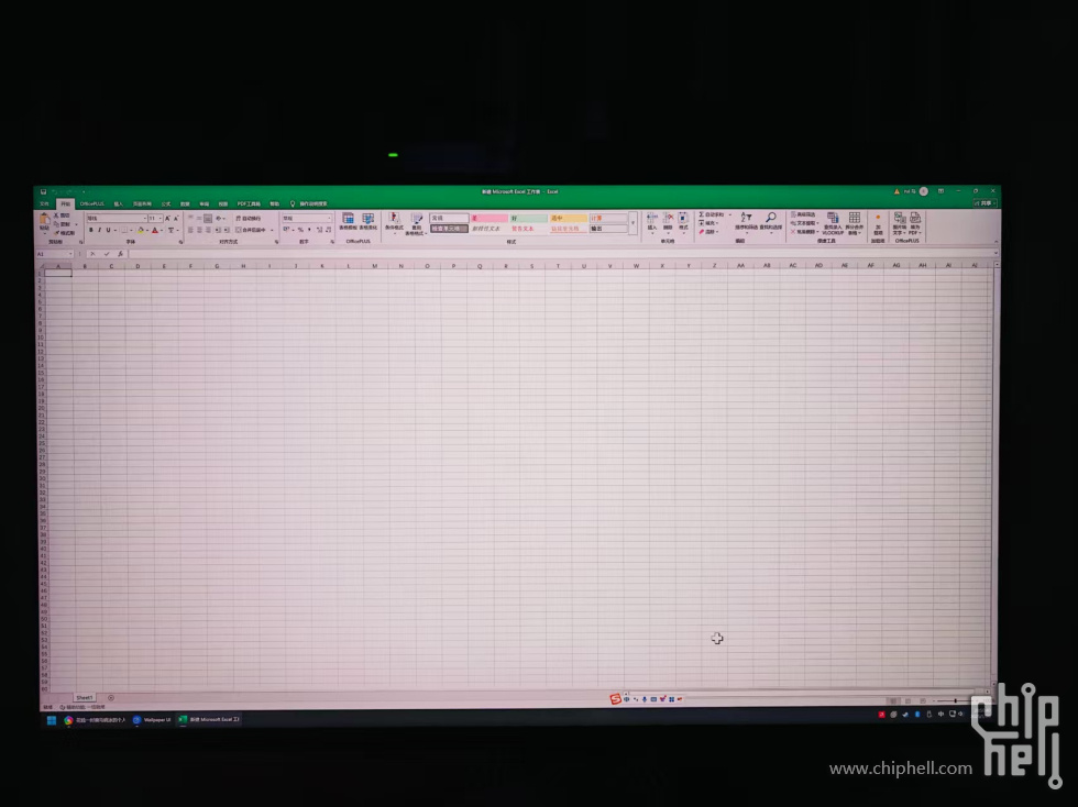

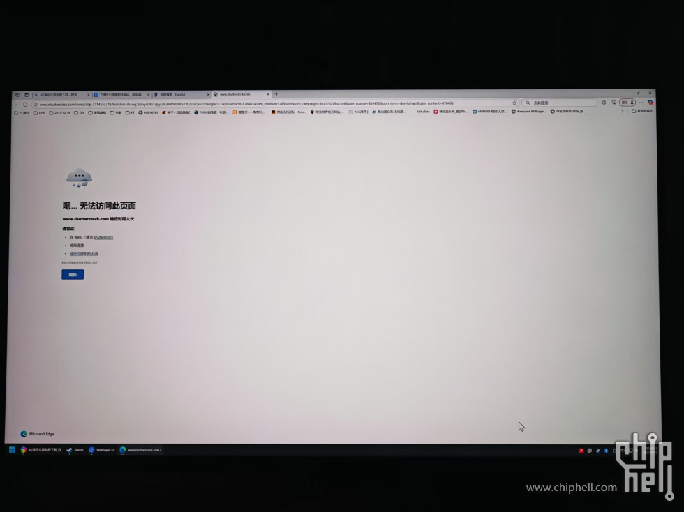

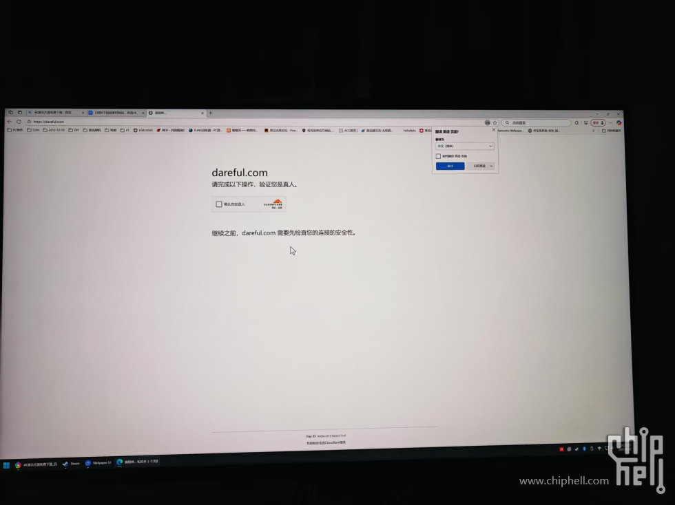

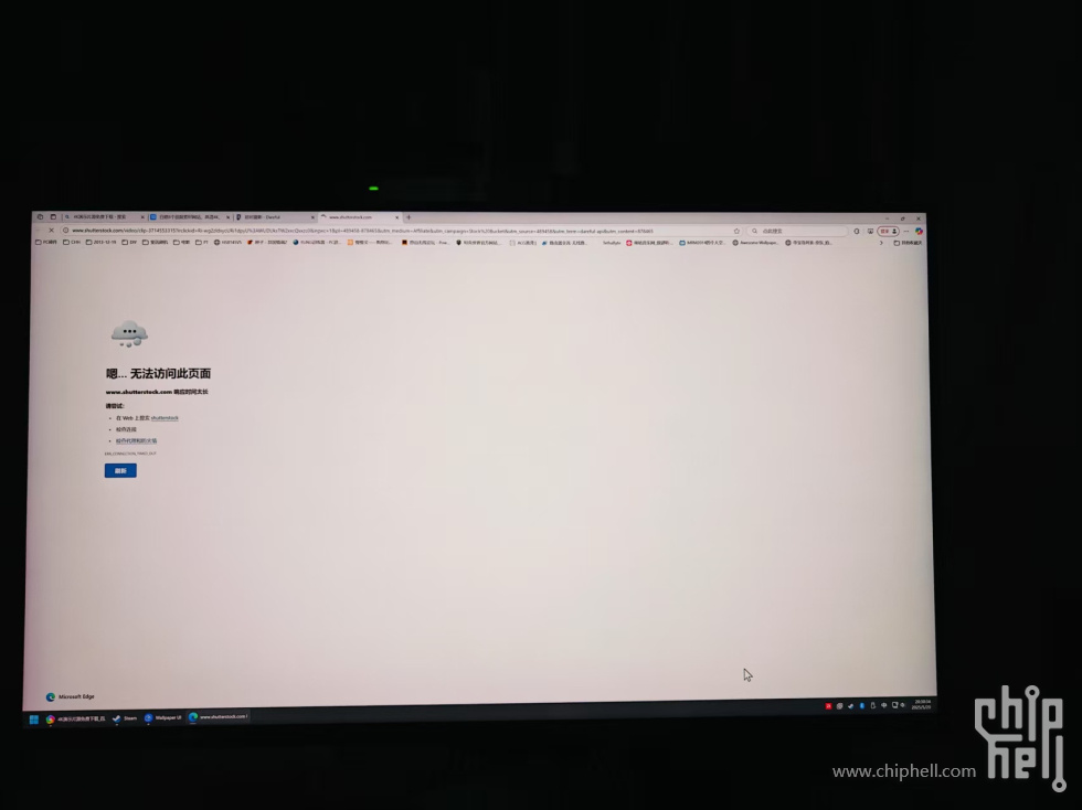

刚入手的雷鸟32U81比之前27寸2K显示效果好很多。但就是在白色背景下屏幕两侧偏红!

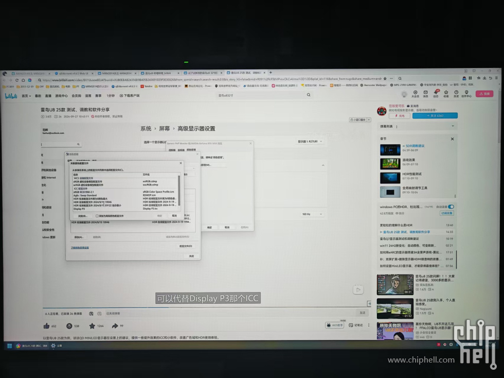

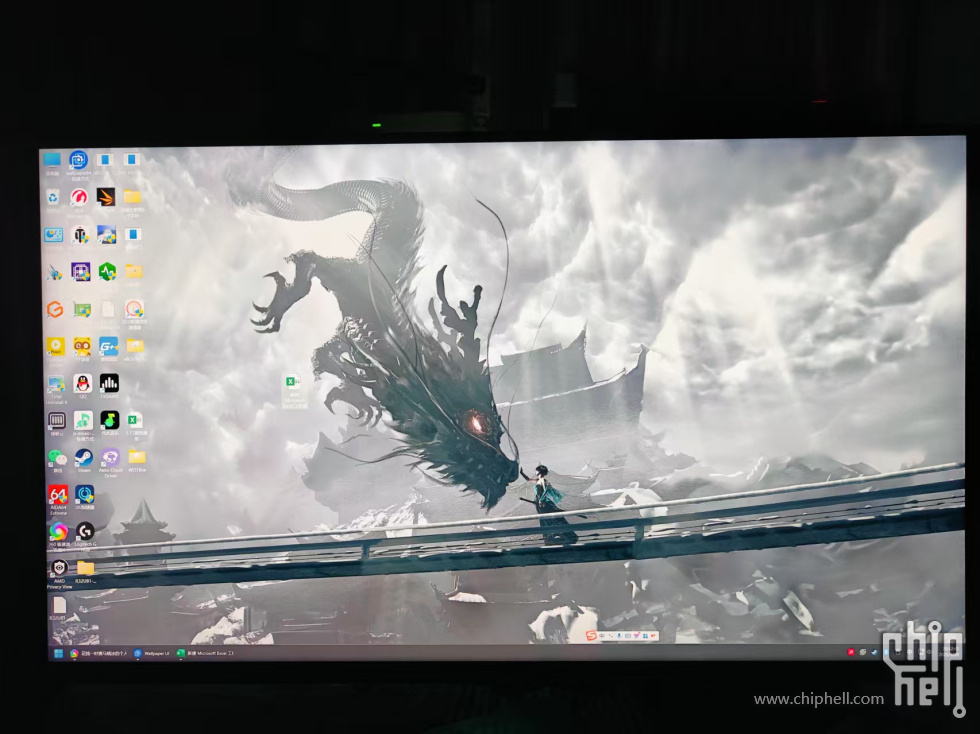

然后找雷鸟客服要了新驱动和ICC校色文件,又按照B线大佬给的方案调试后,左边偏红右边泛绿
求救各位20cm该如何设置!!!
发表于 2025-5-22 10:11 | 显示全部楼层
hva 就是偏红的
发表于 2025-5-22 10:18 | 显示全部楼层
能调?我是直接显示器调低了红色勉强用。。。。
发表于 2025-5-22 10:21 | 显示全部楼层
在windows环境sdr界面的正常使用请不要尝试任何的软件校色,直接切换srgb模式,所有显示器都是一个道理

找客服换货,当时我买的第一批27寸U8,左红右绿阴阳屏,雷鸟直接走的电视渠道换货的(师傅带着新的来,旧的直接带回去),现在不知道怎么样了

色不均校色没用。物理特性

阴阳屏,只能换一台

几个模式都试过了,不红了但是变黄。也调过色温,直接全屏变绿。
已申请线下换新,等新机到了再看看,反正厂家承诺3年换新,颜色不对就申请换货
发表于 2025-5-23 17:36 | 显示全部楼层
量子点是这样的。不过实际上肉眼看比拍出来轻微很多。这台我个人也买了,认为可以接受。

应该是量子点膜导致的,高温被动热激发
