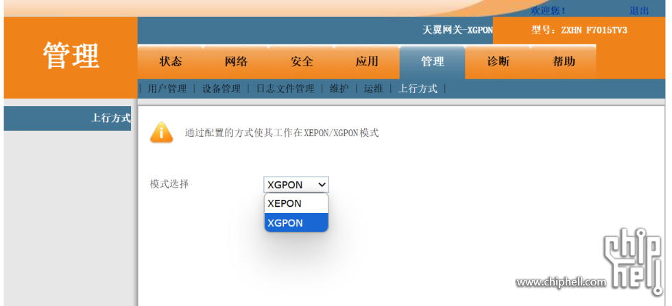

我用的f7015tv3,相比7005多了没用的电话口,其他布局跟7005一样的,功耗很低3-5瓦所以整个弱电箱不热,但是散热差,芯片温度比较高,不过好在不影响稳定性
支持epon跟gpon切换

中兴F7015   10GbEPON  只要你的线路支持就无脑换这个吧 又小巧发热也还行,也去掉了wifi部分。。功耗还低。。目前比较满意的光猫了。。。电信没给我免费换 自己去淘自己注册的 花了一百多 囧nz
