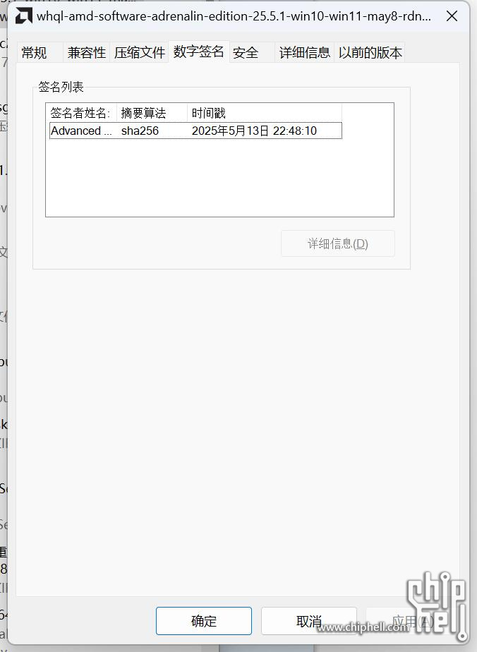

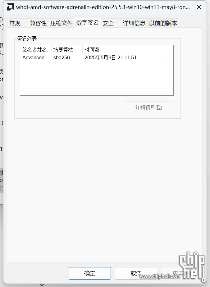

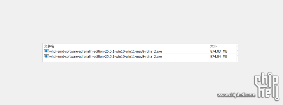

如果是25.5.1首发下载的,去官网原链接再下一次,其他地方转载的不一定更新
amd传统艺能偷偷更新文件,现在是13号签名的版本,只是不知道具体修了啥
对了 别用迅雷 会下到缓存
 楼主| 发表于 2025-5-28 18:52 | 显示全部楼层
amd传统艺能偷偷更新文件,现在是 ...
偷偷更新传统艺能
但是安装文件早就被我删除了也不知道是什么版本的
不过前几天刚刚又去官网下载了一次安装了 应该是最新版本的了
发表于 2025-5-28 19:47 | 显示全部楼层
fingtn13127 发表于 2025-5-28 18:52
偷偷更新传统艺能
不过前几天刚刚又去官网下载了一次 ...
最近下的肯定是最新了 13号签名很早就更了的
只能等更加新的驱动了
