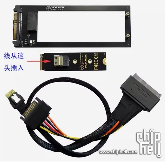

老哥 那Pcie转E1.s的推荐吗?还有900P升级到5801x有质变吗?现在用的Pcie转U2的这个小板 板子都弯了质量 ...
e1.s常见有2种,一般人所说的“厚”和“薄”,如果是上p5801x这类“厚”款,推荐你买以下这种转接卡,必须带独立供电的转接卡才稳妥
发表于 2025-6-2 20:57 | 显示全部楼层
delpiero2000 发表于 2025-6-1 15:10
e1.s常见有2种,一般人所说的“厚”和“薄”,如果是上p5801x这类“厚”款,推荐你买以下这种转接卡,必 ...
谢谢大佬

发表于 2025-6-6 14:38 | 显示全部楼层
哈哈 最新进展 P5801X店家送的英魔客PCIE转E1.s翻车了华硕x670e吹雪的芯片组pciex4不认硬盘 楼主推荐的这个线还没到 楼主有推荐的Pcie转E1.s的转接卡推荐吗?这个线我可能要PCIE转M.2转U.2转E1.S了可以说是非常麻烦了 哈哈
发表于 2025-6-6 14:47 | 显示全部楼层
l1pco 发表于 2025-6-6 14:38
哈哈 最新进展 P5801X店家送的英魔客PCIE转E1.s翻车了华硕x670e吹雪的芯片组pciex4不认硬盘 楼主推荐的这 ...
p5801x基本送的都是这个转接卡,我在B650E-E的cpu和pch上都试过没啥问题。
而且cpu直连和pch居然4K差距也不大(AMD:??)。也就死心的放pch上了,毕竟cpu直出那条轻轻松松就被大型显卡(90系)覆盖了。
发表于 2025-6-6 14:57 | 显示全部楼层
而且cpu直连和pch居然4K差距 ...
嗷嗷 好滴 那就是卡有问题我找卖家更换一个 我也是想放在PCH上机子上SATA和M2已经全都插满了

发表于 2025-6-6 15:05 | 显示全部楼层
l1pco 发表于 2025-6-6 14:57
嗷嗷 好滴 那就是卡有问题我找卖家更换一个 我也是想放在PCH上机子上SATA和M2已经全都插满了 ...
不过pch上我那个主板有一个问题,读写偏低,正常连续读是7100M/s左右,但是B650E-E只能到6000左右(具体忘了,总之明显低一些),放到直连pcie通道的插槽,或者z690的pch上都无此问题。
因为pch的m2硬盘也无此问题,可能AMD的pch转的pcie接口或者B650E-E这主板的最后一条pch的带宽受限。好在就是持续读写低一些,除了跑分也没啥问题,本来就是非直连残血了,无所谓,再怎么说4K也在300MB/s以上了,系统盘完全OK
发表于 2025-6-6 15:09 | 显示全部楼层
momoka 发表于 2025-6-6 15:05
不过pch上我那个主板有一个问题,读写偏低,正常连续读是7100M/s左右,但是B650E-E只能到6000左右,放到 ...
没错我也是这么想的 本身就是傲腾了 PCH性能损失一点也无所谓了 反正就是个系统盘哈哈哈~

发表于 2025-6-7 14:55 | 显示全部楼层
我p5801x用了ADT尔达特的转接卡,接在b850-a吹雪的pcie插槽上没事
支架换转接卡就可以改用u2,挺方便的
