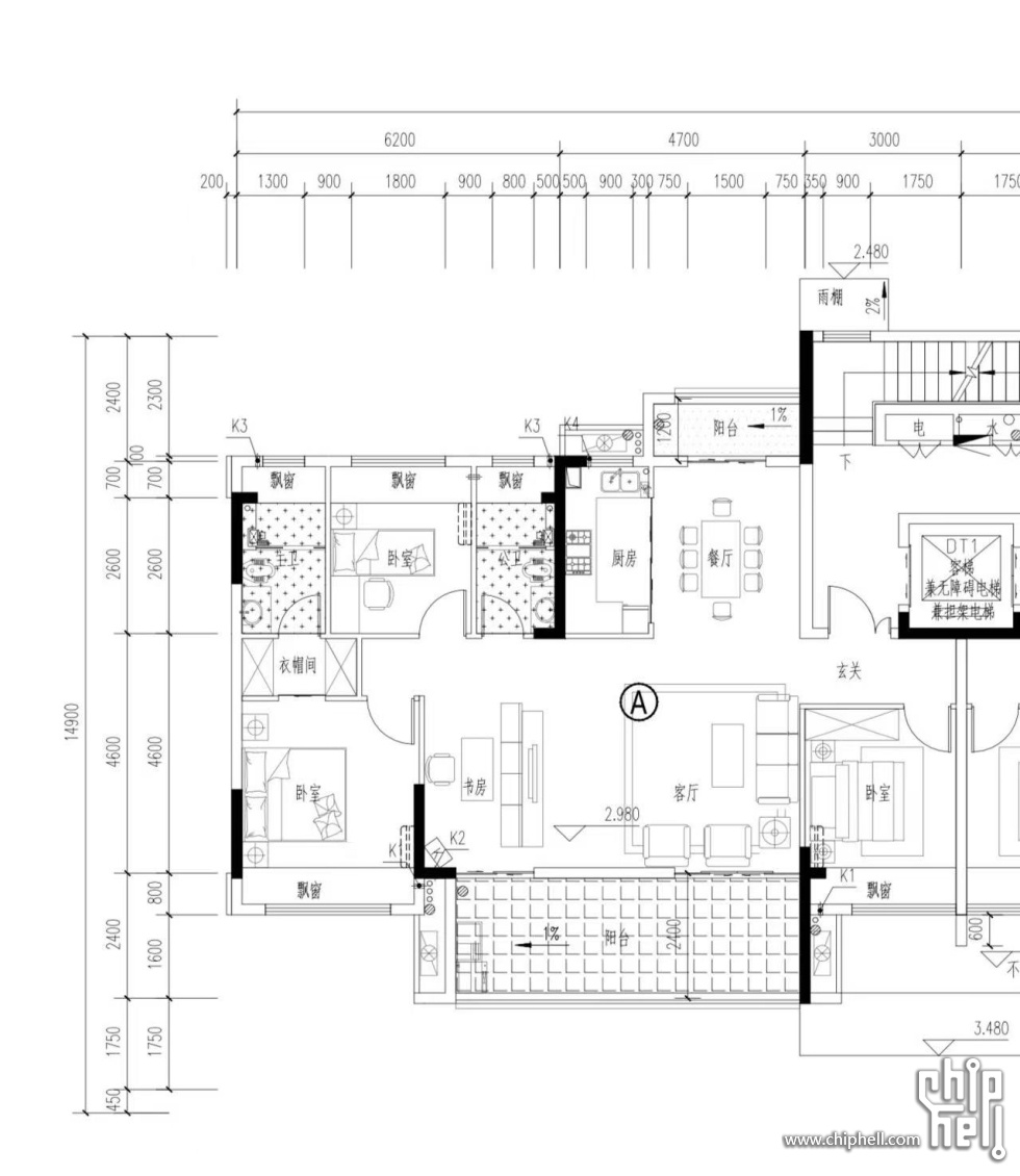

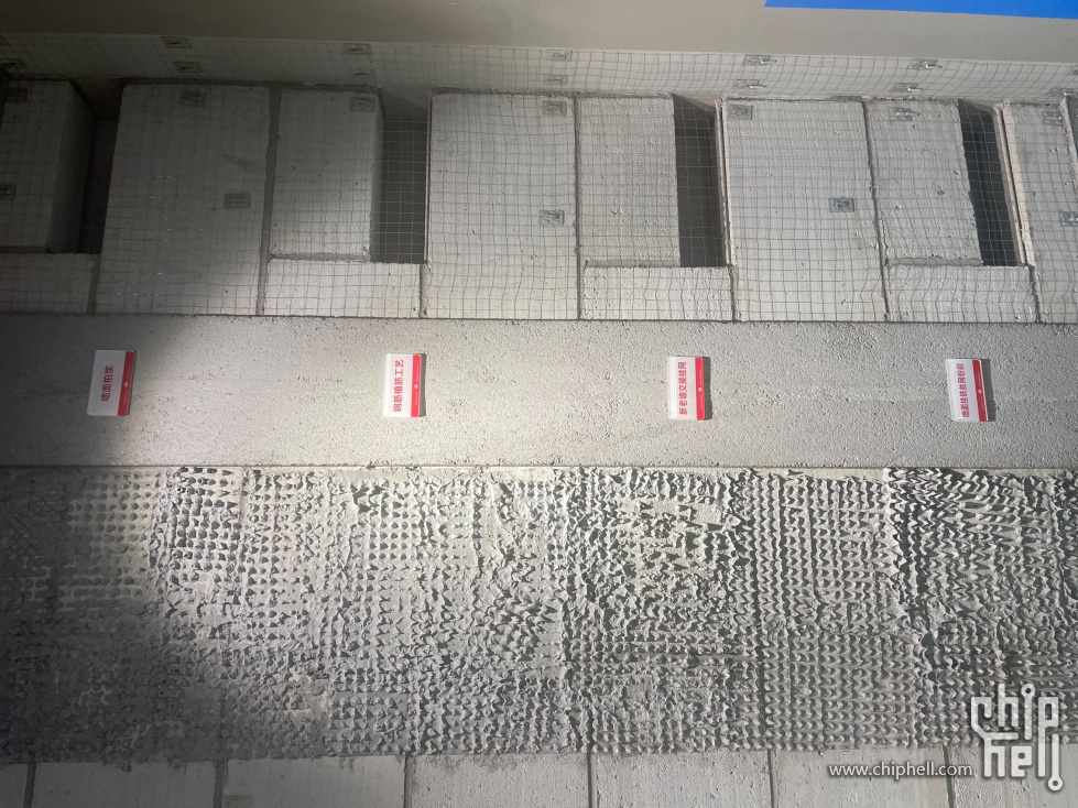

今年有套新规户型的128平洋房(一楼)需要准备装修,改善家庭居住环境,坐标南昌,距离上一次整屋装修已经十五年了,装修公司的选择、材料的选择、布局的合理性一时间有些不知所措,被装修公司牵着鼻子走肯定会被坑惨,去了我们这座二线城市的头部装修公司,给了个初步报价,欢迎大家讨论给点宝贵建议,让我好学习学习,主要是避避坑,怎么把价格谈好。
户型图: 户型图.jpg
装修公司了解到的施工工艺情况

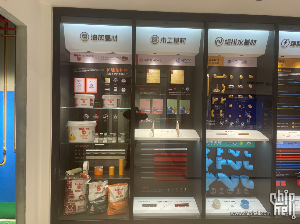

一、基材
乳胶漆等:德国阿尔贝娜
木工基材:宣传采用世界500强的木材和圣戈班的石膏板。
给排水:弗沃德及伟星
强弱电线材:雷尔吉曼,管材采用伟星
上述这些东西看过去很不错,但也担心会不会和服装一样是些“假洋鬼子”

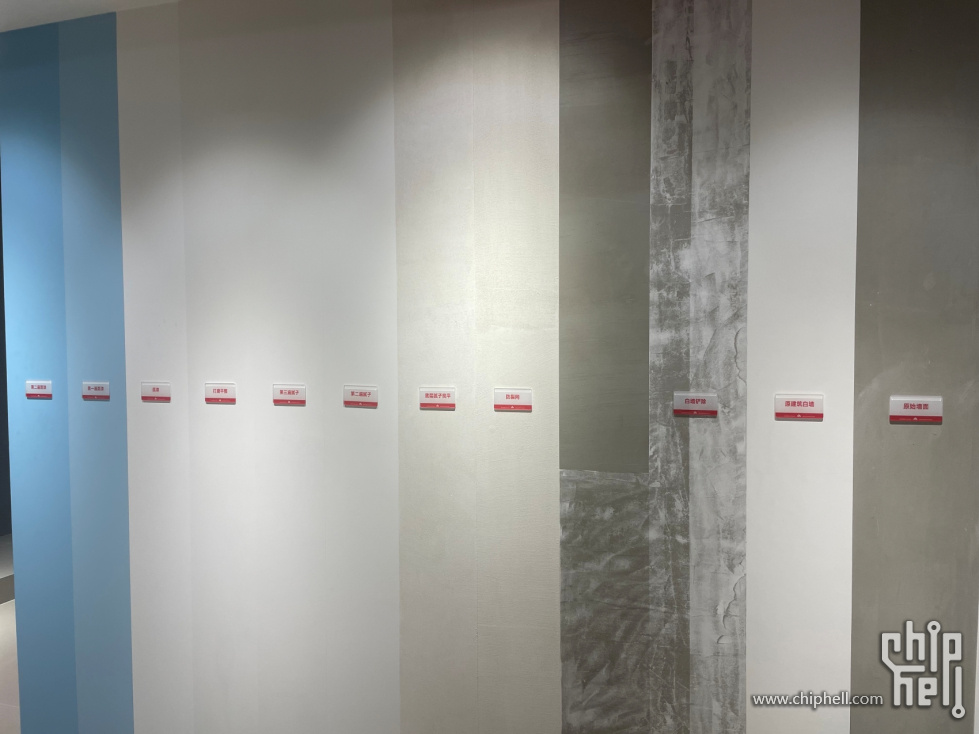

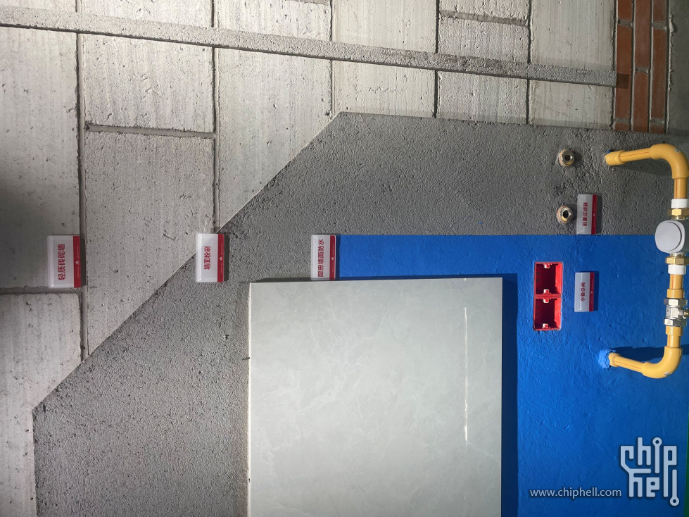

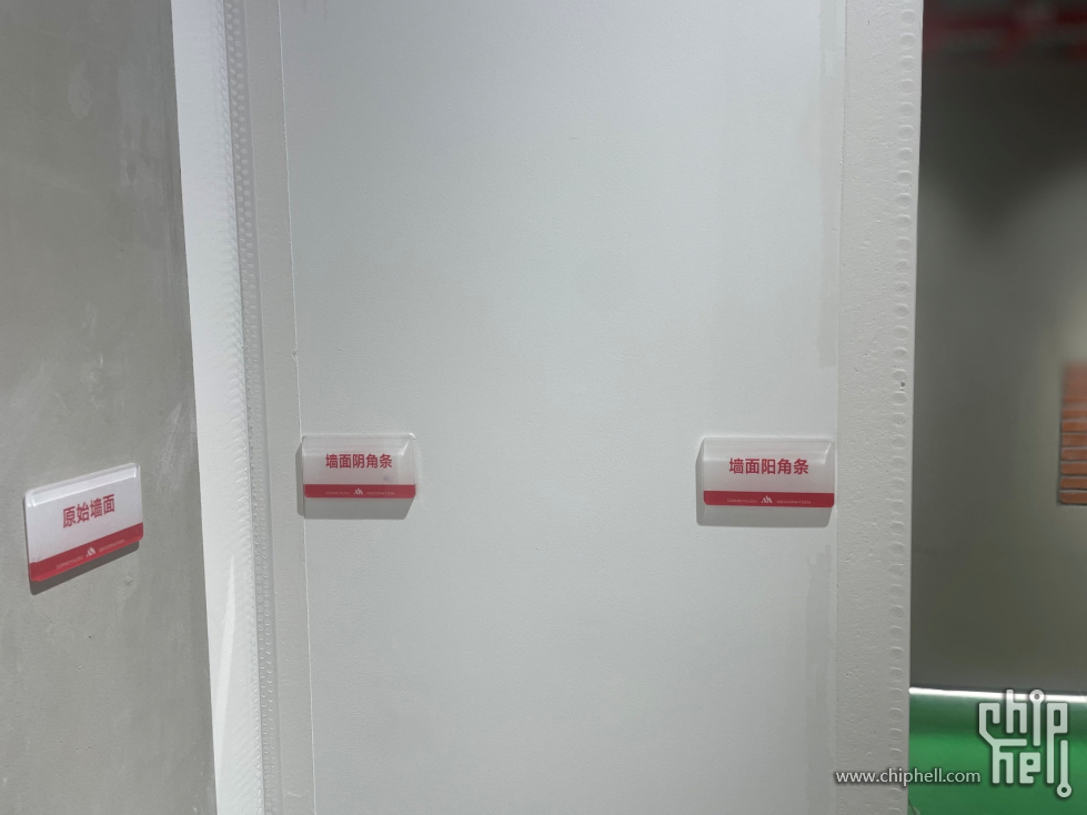

二、墙面工艺一览

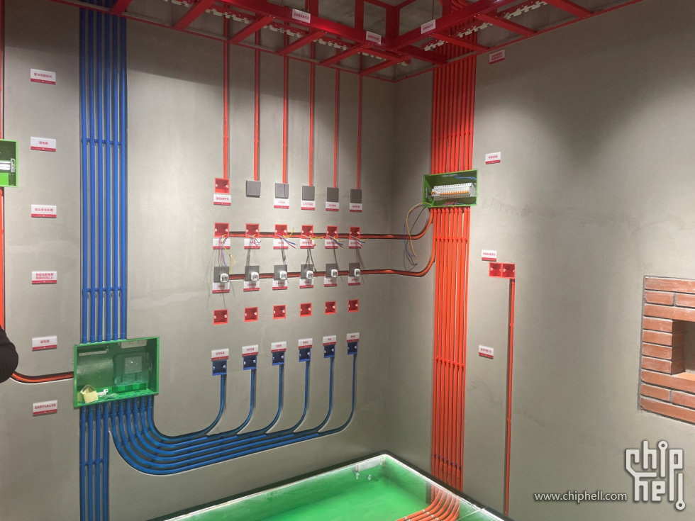

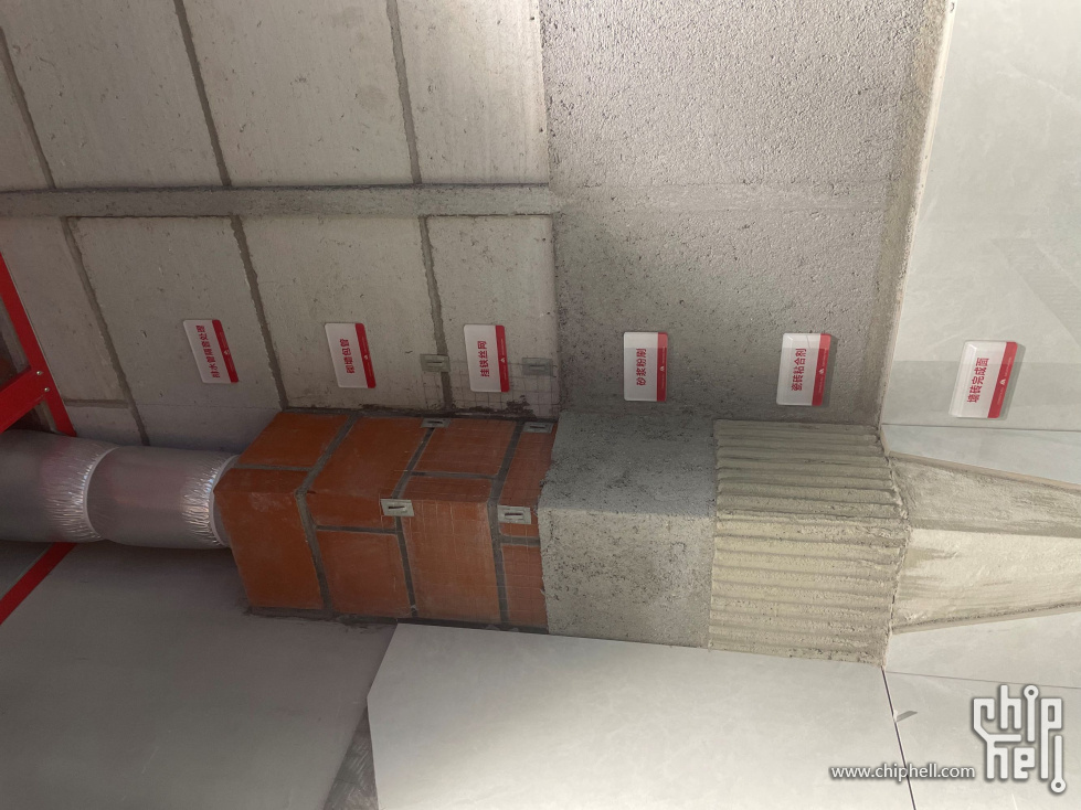

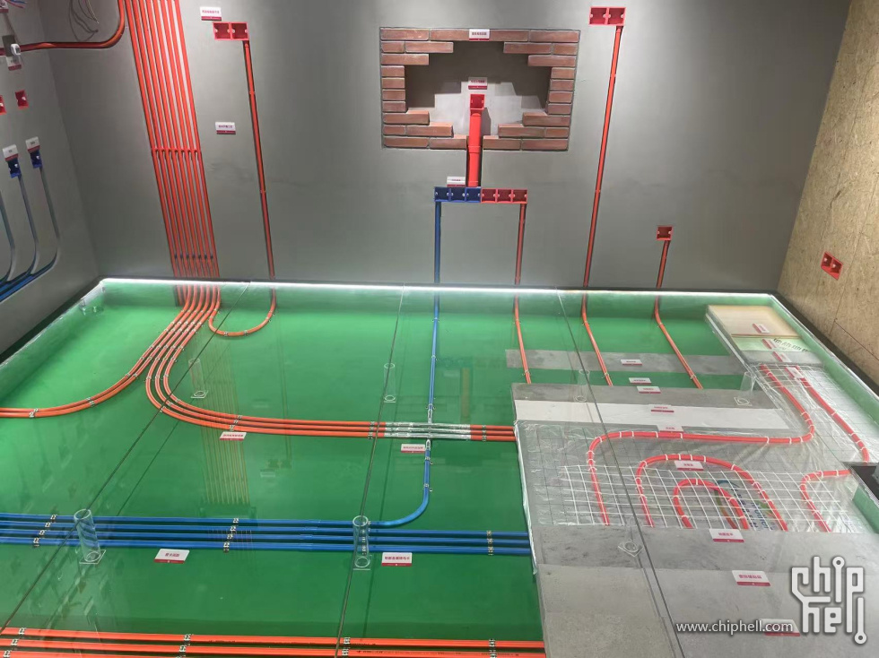

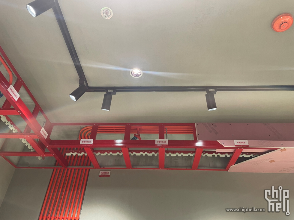

三、管线工艺一览

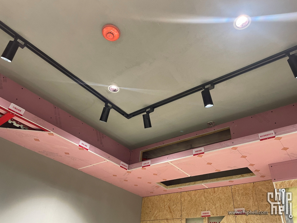

四、吊顶龙骨工艺一览

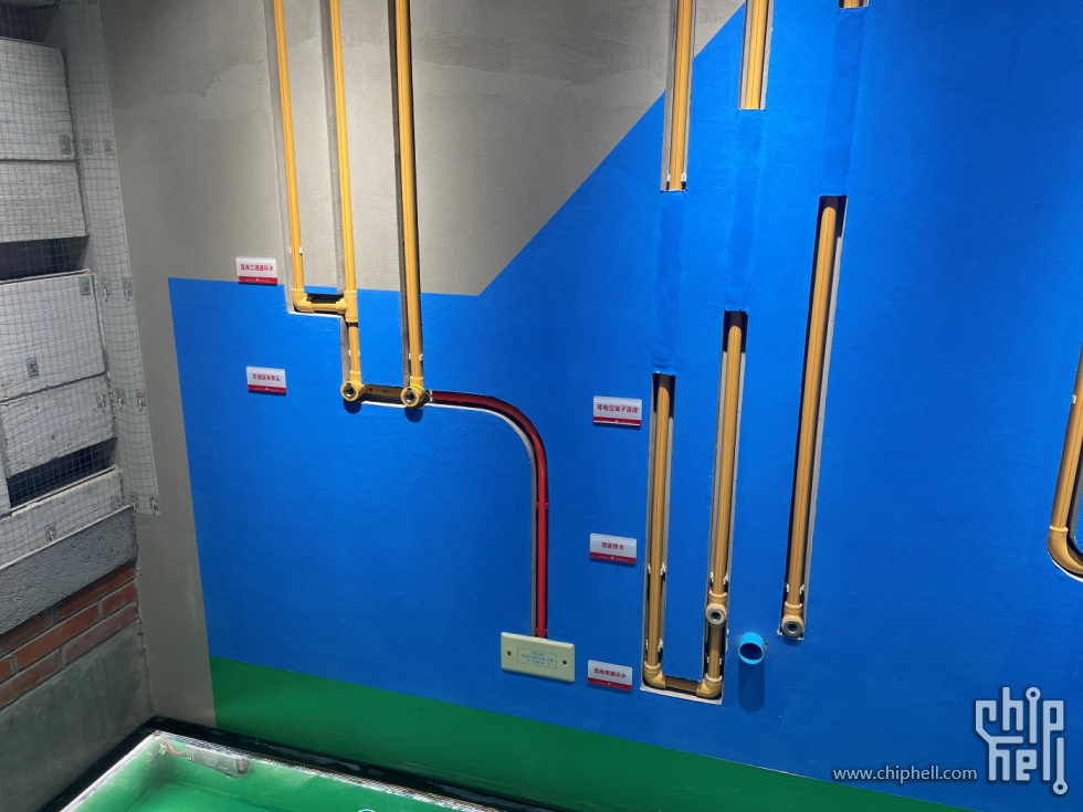

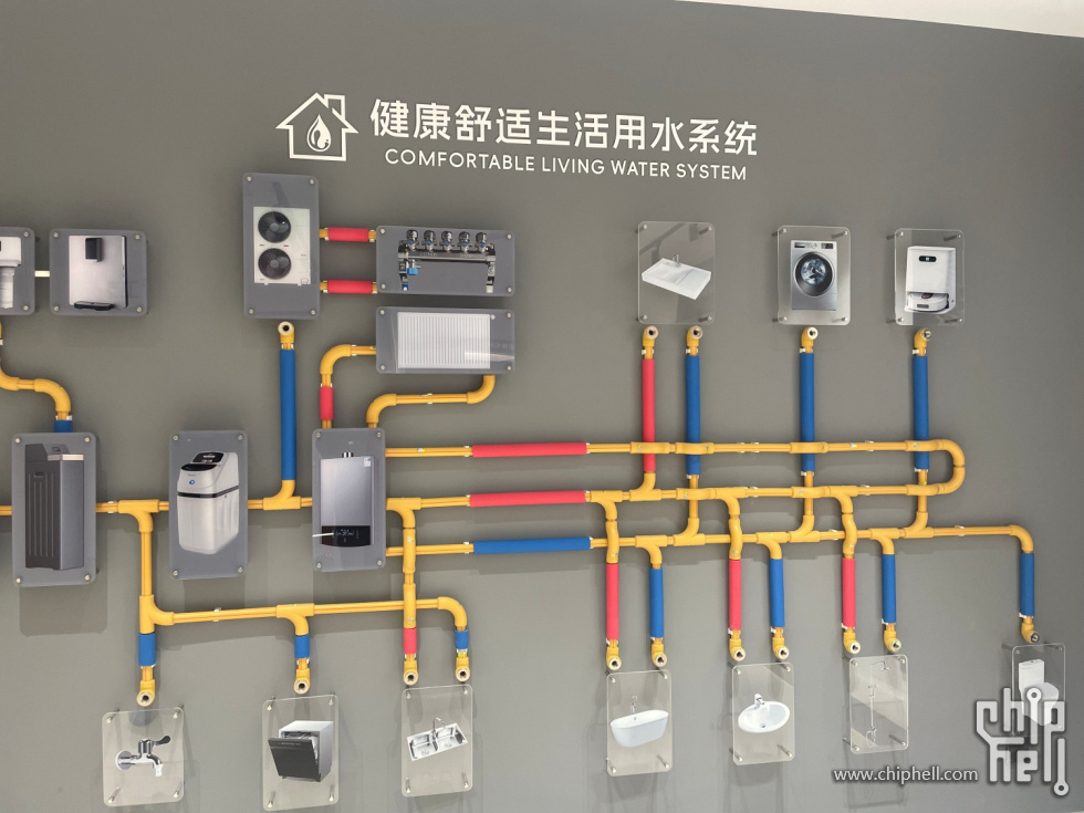

五、水系统施工工艺

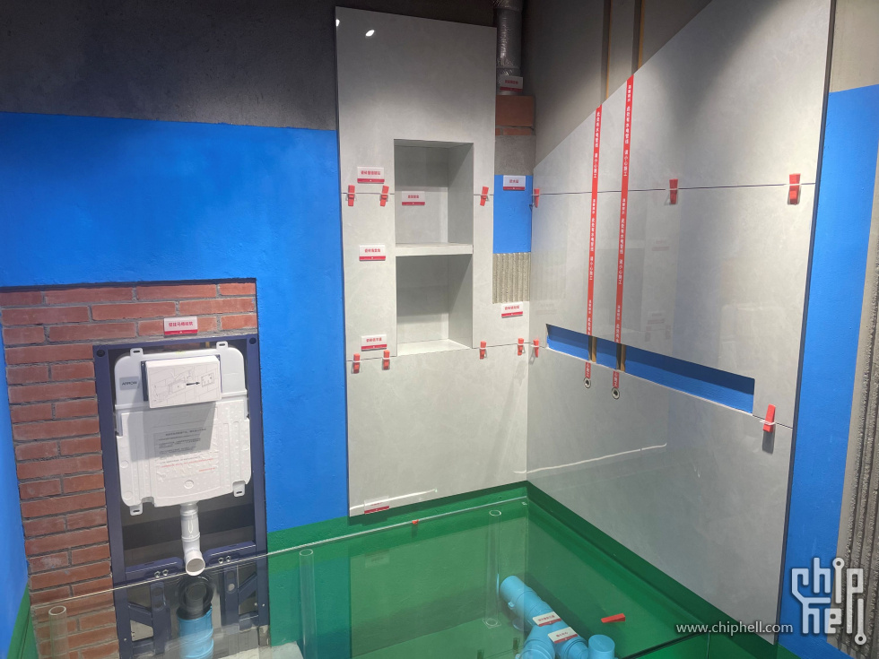

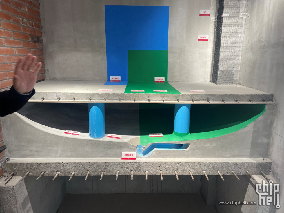

六、卫生间防水工艺
这里装修公司重点讲了他们采用的架空沉箱防水技术,多一层过滤而且最终也能通过排水管排水

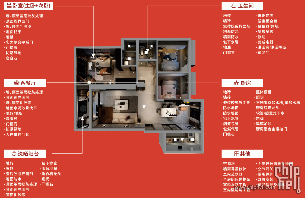

七、整装报价(半包+主材)14.77万元
八、不包含在内,另外的一些项目收费标准
九、报价包含的装修范围一览
发表于 2025-6-1 14:31 | 显示全部楼层
人家工艺能按上面的图做好,就已经不坑了。
所谓坑无非是钱多钱少的问题

发表于 2025-6-5 09:14 | 显示全部楼层
我来说下我的经验:
我都是去同小区或者周边小区看工地,或者提前了解到你这家装修公司的工地想办法自己去溜达看看是不是和你在门店了解到的一样。
最能看出工艺态度的是水电开槽后回填,以及墙面瓷砖的铺贴,卫生间防水的施工。
价格的话我不是太了解其他的,我只说我知道的,拆和建的价格应该要分120和240,然后你这个价格稍微贵可能是省城的原因,拆可以-15最多,建墙同理可以少点
建墙应该是差不多的但是要看是不是多次建完而不是一次封完,因为建筑凝固后可能会有些微沉降,工艺好的师傅会分两次给你建好。

发表于 2025-7-8 11:13 | 显示全部楼层
所谓坑无非是钱多钱少的问题
工艺展示跟工艺落地,大概跟卖家秀和买家秀差不多,能到80%、90%就很逆天了。。。除非自己很懂

发表于 2025-7-8 11:19 | 显示全部楼层
SSRabbit 发表于 2025-7-4 23:13
展示样板看起来做工很不错的耶,如果实际施工也是这个水准就安心了。。
工艺展示很可能是材料供应商提供的展示方案,你去建材市场门店看就知道了,实际落地难说。就拿水电来说,强电箱店里展示一般是一孔一管,还有管套,实际落地是直接把管孔那里用角磨机给你切成一个长方形孔,然后管子挤到一起。。。

装修公司的展厅是奔着签单的目标去的,当然和实际落地没关系啦。用展示的材料和工艺标准 去做 现阶段不现实。一般签了单子 就卖项目经理啦
