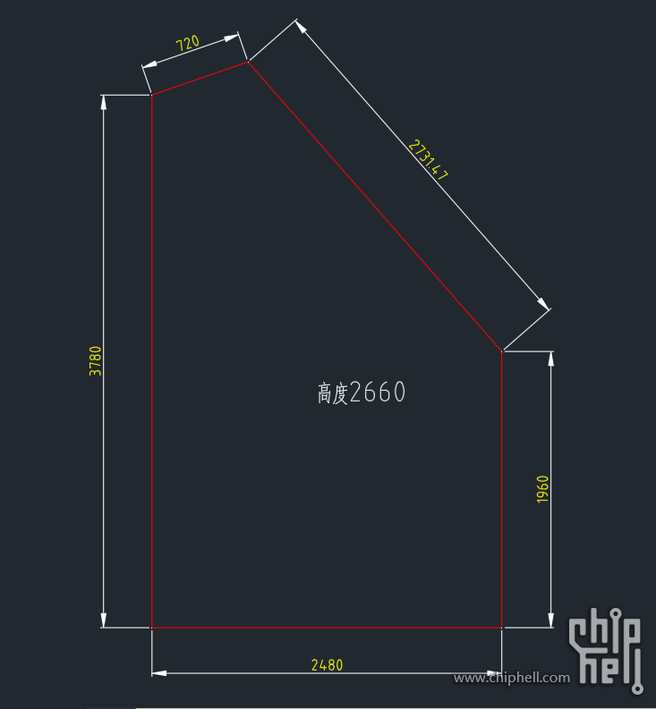

这4位数的单位是啥?没给单位。。2660高度是屋顶有26米多?那你这个空间也太大了吧。。1.5P根本照顾不到这么大的空间。。。
另外24小时开制热 用空调。。。你电费要爆炸

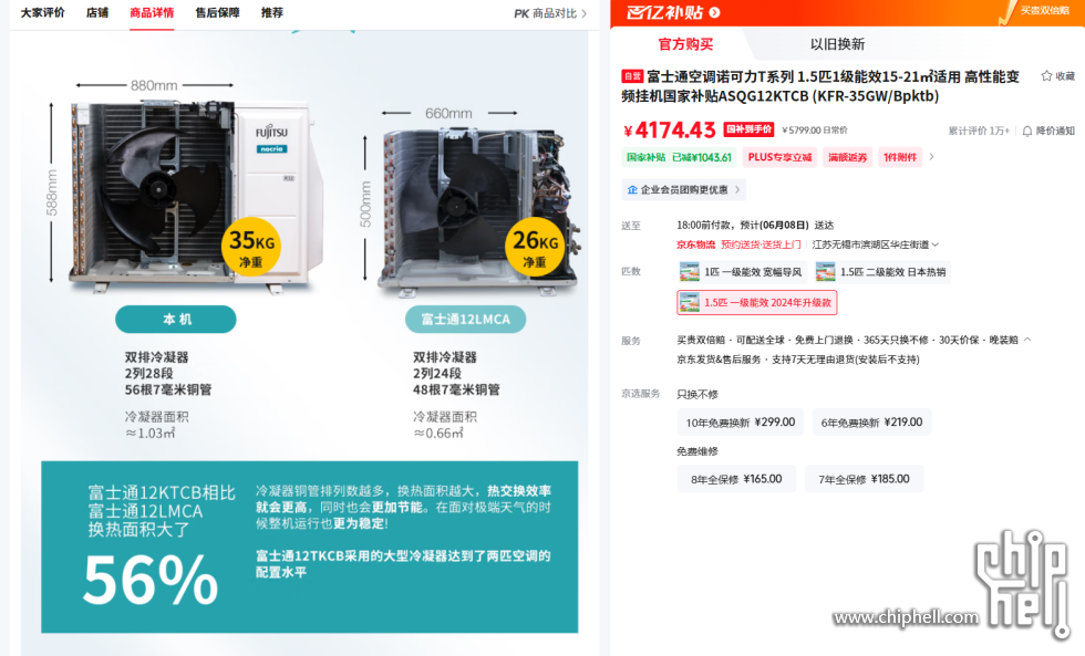

富士通 诺克力

哥们这型号可以吗?

可以 还有个诺克力U系更好

最后买了诺可力T2,鱼房保温也做好了,等我装了实测一下看看

诺可力T系列制热好像蛮给力的

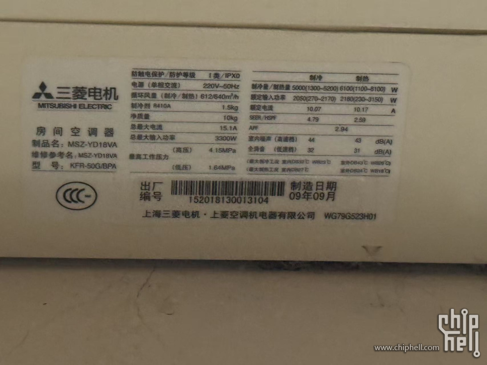

用过一台三菱的,感觉制冷很差劲。。。。
原没有达到心中的舒服感。。

他这台反而是正品三菱电机

b站有养爬宠的,就是用富士通12KTCA来维持房间温度,制热效果和耗电量都挺好。

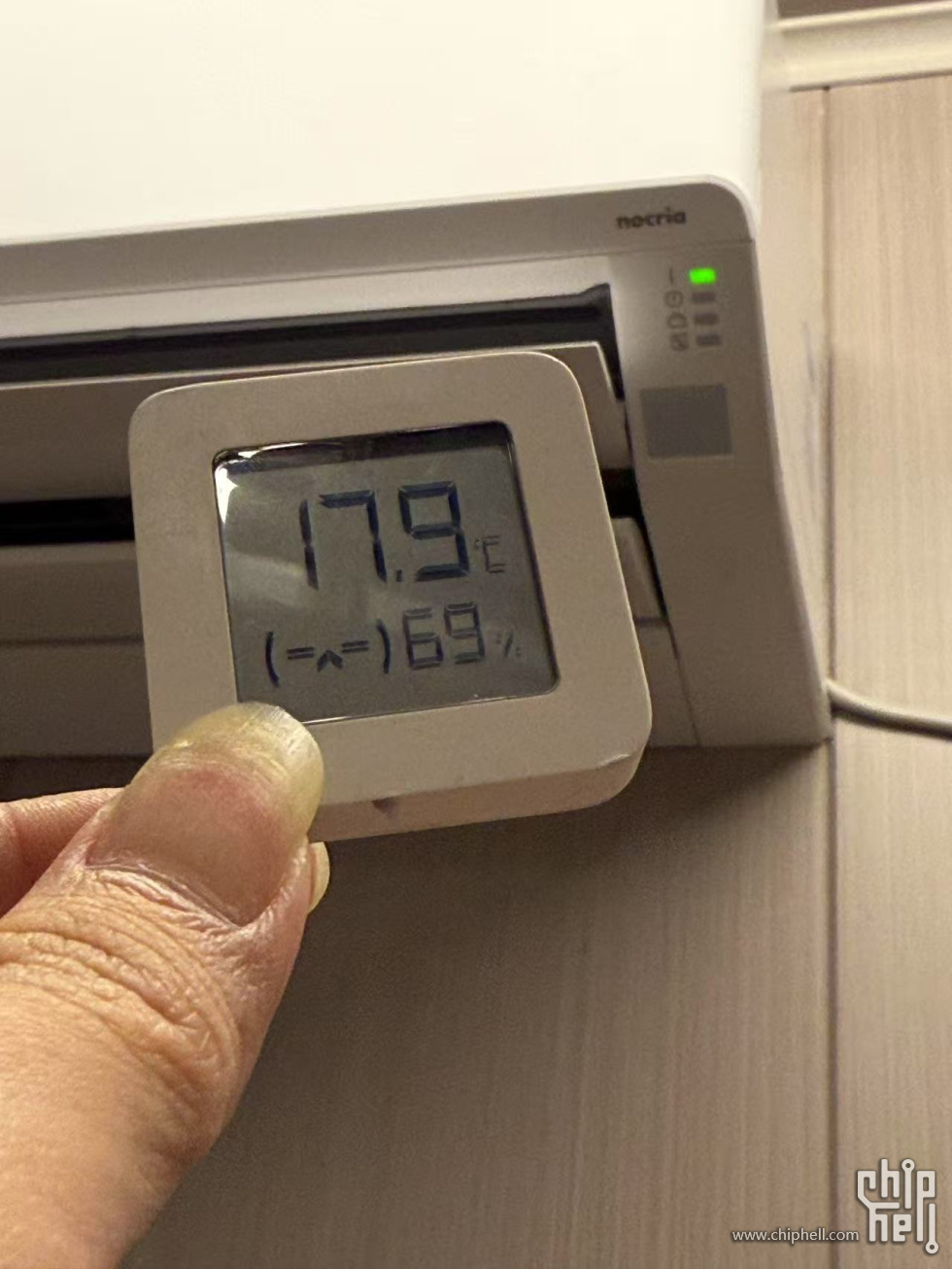

是挺带劲的,室温达到18轻轻松松
