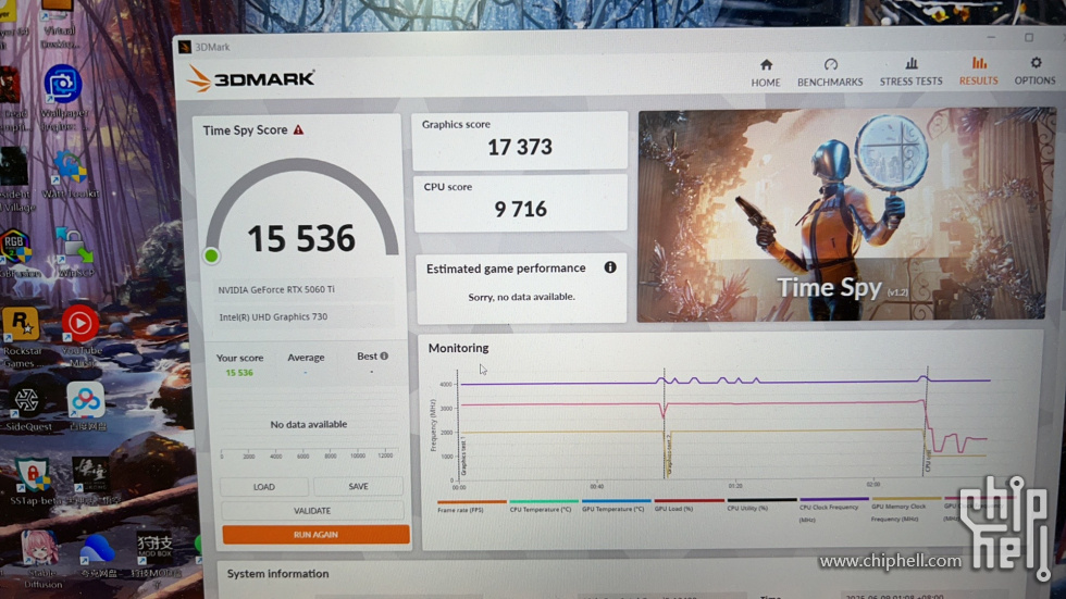

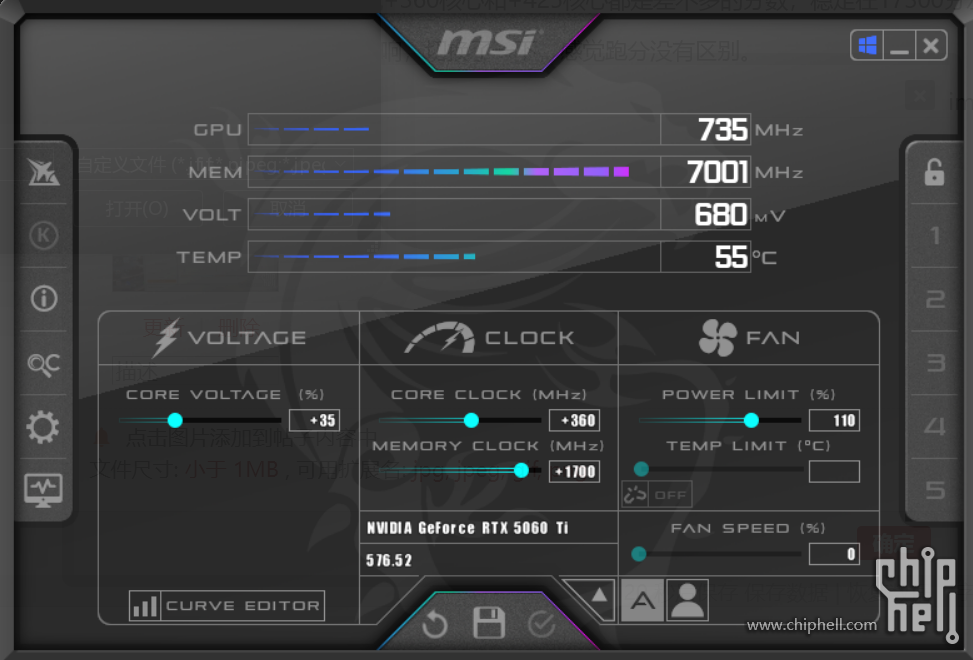

买来的5060ti发现timespy跑分一直都只有1w5出头,itx小机箱,怎么都想不通,应该是少了700-800分的样子。于是昨晚试了下,发现把机箱盖子拿掉,然后4k显示器的分辨率在设置里调成1080p,跑分一下子就正常一些了,有接近1w6了,然后超频发现+360核心和+425核心都是差不多的分数,稳定在17300分左右了,如果发现跑分异常的小伙伴可以检查机箱散热或者把显示器分辨率调低。
Ps. 我没发现windows电源管理里面的平衡模式和高性能模式对跑分有没有影响,切换了一下,感觉跑分没有区别。
另外,我想请教一下大佬们,是不是体质不太好,我的电压调整在小飞机里面解锁后是以%百分比为单位的,但是似乎开到+50%,跑timespy的时候也只是能上到1.02V的样子,不加电压的话就只有1.01V... (另外,核心最多+425,再往上加的话跑timespy就会报错)

 楼主| 发表于 2025-6-9 17:56 | 显示全部楼层
ez4yki 发表于 2025-6-9 17:34
看显示分数就行了。我9800x3d+5090d,ts总分只有3万8,图形分5万,正常的。你优化散热加了分数是因为cpu分数 ...
就是图形分数有变化,graphics score,之前一直是15200的样子,后来散热好了会有变化。不是cpu分数,这个我知道。上面放的图片只是我超频后的结果。17373
 楼主| 发表于 2025-6-9 17:57 | 显示全部楼层
Phil_Libra 发表于 2025-6-9 17:43
timespy渲染分辨率不是固定的么。
对,我也一直以为是这样,结果发现在4k显示器上把分辨率下调后,加上打开侧盖增强散热后,图形分数会提高500-700分左右,不知道是不是nv的boost机制对温度有要求

 楼主| 发表于 2025-6-9 18:13 | 显示全部楼层
上面说的1.02V电压是跑3dmark的时候在gpuz中读取到的最高值,一般是1.01-1.02浮动的 WeChat 截圖_20250609181230.png
