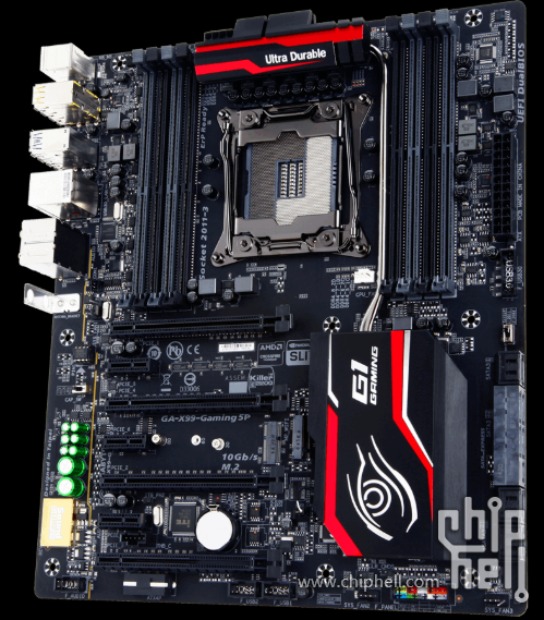

自己手里是微星MAG B660M MORTAR MAX WIFI DDR4,最近换上了9070XT氮动,想把旧显卡公版5700XT也继续用上。但是把5700XT直接插在最下方的PCIe x16插槽上,感觉有和下方的线缆冲突,尤其是HD_Audio,但显卡也确实能插得下去。看了下以前思路泰坦的装机,GA-X99-Gaming 5P这种规划了四条双槽PCIe x16的主板,也是在最下方布置了一些线缆接口,但避开了Audio,华硕Pro WRX80E-SAGE SE WIFI最下方的插槽直接横着放了倒是能100%避免冲突。
所以现在想知道PCIe设备从PCIe金手指到散热器下沿这部分的高度是否有设计规范要遵循,以及有规范的话,是否这部分高度是否有考虑到对各种跳线自身高度的兼容。如果确实没有任何兼容设计的话,是不是意味着我不应该在MAG B660M MORTAR MAX WIFI DDR4主板的最后一个PCIe槽插入1槽厚度以上的设备?

思路泰坦X99
思路泰坦X99
