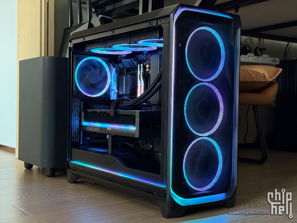

上次分享了一套build,许多朋友回复给了一些改进建议,于是我大概改进如下:
首先是改进后的配置:
CPU: 9800x3d 盒装(SP 115)
主板:ROG X870E Hero(换掉了超神)
内存:芝奇 皇家戟 32Gx2 6000 C26 1.45v
SSD:三星 9100pro 4T
显卡:ROG 5090夜神
电源:海韵 PX1200
AIO:华硕 LC420(换了3把FD Momentum 14 RGB,原先是A14 G2)
机箱:分形工艺 Meshify3 XL Ambience RGB 黑色
其他风扇:背部1把3把FD Momentum 14 RGB。(原先是4把A14x25 G2,侧3 后1)
然后来两张赛博色图
接着说一下改进方案后的一些变化:
风道与风扇设计:
我日常使用中,CPU几乎没有太大的负载,主要散热压力还是在GPU。所以一个420水冷可以轻松把分核负压调整后的983给压到R23 60多度(后面会单独提到我这套的分核负压方案)。
所以我整个风道与风扇设计的重点是降低GPU高负载下的温度。
为此,上一版方案,我使用了3个140前进风(机箱自带)+3个140侧进风(风量小于前进风)来吹。最后的确带来了不错的GPU散热效果。3把侧风扇在开启后,GPU单烤30分钟温度来到了72.8度。相比3把侧风扇关闭的状态时的74度,低了大约1-2度。
但是许多坛友给的建议是为了美观,侧面风扇要么换成黑色的要么换回机箱原装的导风板。最终,我选择了换回导风板(主要原因是Momentum RGB风扇没有反叶版)。
在拉高前风扇至100%PWM(1800转)。此时GPU30分钟单烤温度是73.1度,相比三把安装侧风扇的状态来说,温差有但可以忽略。
此时三把1800转的前进风扇并没有带来引人注意的声音。我是个对噪音非常敏感的人,足以证明Meshify 3系列的原装前进风设计是考虑的比较完善的。
这样的状态我觉得已经不需要再增加3把侧风扇了。

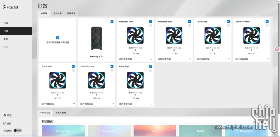

接口和连接的问题:
FD在Meshify 3机箱中引入了全新的Adjust Pro Hub以及全新的Type C口串联。
优点:
1. Adjust Pro这个Hub硬件以及他背后的网页版控制软件,我认为是一个非常好的尝试。专属的Hub硬件可以在不消耗CPU性能的前提下,把ARGB控制的效果和流畅度提高到一个远高于传统ARGB设备的效果。
2. 同时,因为是网页版的控制软件(不依赖因特网链接),所以并不会给你的电脑里安装杂七杂八的后台软件(奥创,fxxk)。
缺点:
1. Adjust Pro Hub只有一根PWM链接主板,也就是说,所有通过全新Type C口连接至Hub的风扇,只能根据某单一温度源来设置自身的PWM曲线。如果我把机箱风扇转速与GPU挂钩,那么同样链接Hub的三个AIO风扇转速就会有问题。这个缺点在我后来想了一套曲线救国方案,并且尝试成功,并分享给了和FD的tech support。如果你希望你的Momentum RGB风扇能享受FD预设的那些充满北欧设计感的灯光方案,但又同时能拥有更加自由的PWM调速方案,目前的Adjust Pro还是有短板的。
2. 全新的Type C口只是用了Type C的样子,实际上和正常的C口线不兼容。这给我带来了另一个问题就是延长线的问题。目前你在中国市场能获取他这个500mm专属C口延长线的*唯一*途径是机箱自带的一根,给前置3个风扇延长至Hub。所以我在机箱后部的那个风扇因为缺少延长线,而无法直连Hub。只能与AIO的3个风扇一起串联过去,这给我带来了另一个麻烦。FD官网上显示如果你购买3 x pack的风扇包,也会附赠你一根延长线。但实际上中国市场并没有发售3包风扇的组合包。
AIO风扇与机箱风扇的PWM单独调节方案:
1. 把机箱前进风的3个风扇直接用C口连接至了Adjust Pro Hub,并在SignalRGB软件中把Hub的PWM对应到了GPU温度。这样,机箱的前进风就完成了与GPU温度的绑定。
2. AIO的3个风扇(外加一个不得已的背部风扇),在串联后,接入了购买单个风扇包装中附带的分离线缆。分离线缆的PWM口直连主板的CPU_FAN head,而ARGB口则通过机箱包装附带反向分离线缆,接上反向分离线缆的ARGB male口,再通过专属C口连接至Hub,完成用Hub控制所有ARGB的目标。

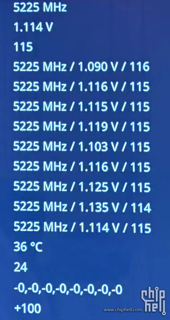

分核负压:
之前再Godlike上尝试过PBO,全核负压,定压定频等方案。
因为华硕BIOS可以比较容易的看到每个核心的甜品电压(姑且这么叫吧)和体制分
所以按照从高到底,设置了金银核负10,其他核30-35的分核负压策略。PBO scalar x10,频率默认。因为金银核甜品电压不到1.1v,负压超过10,R23分数会倒吸(这也解释了为什么之前全核负压,FPU单烤会冻屏,分数会倒吸的原因)。调整完以后,R23 23000,温度68,CPU封装功率120w。

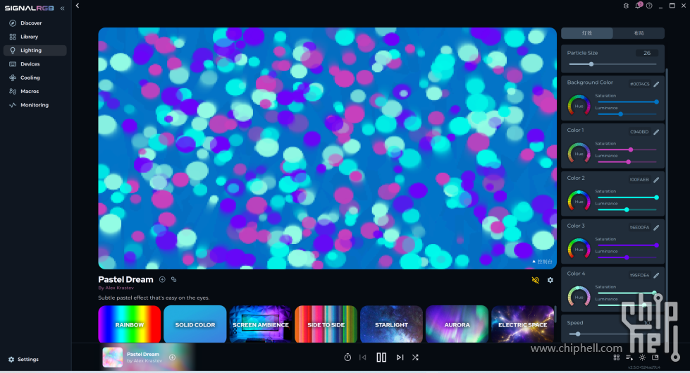

用SignalRGB中的Pastel Dream预设效果并简单调整了一下颜色方案,模拟了FD的灯光方案并应用到了Hero主板、皇家戟内存和夜神显卡的RGB上。

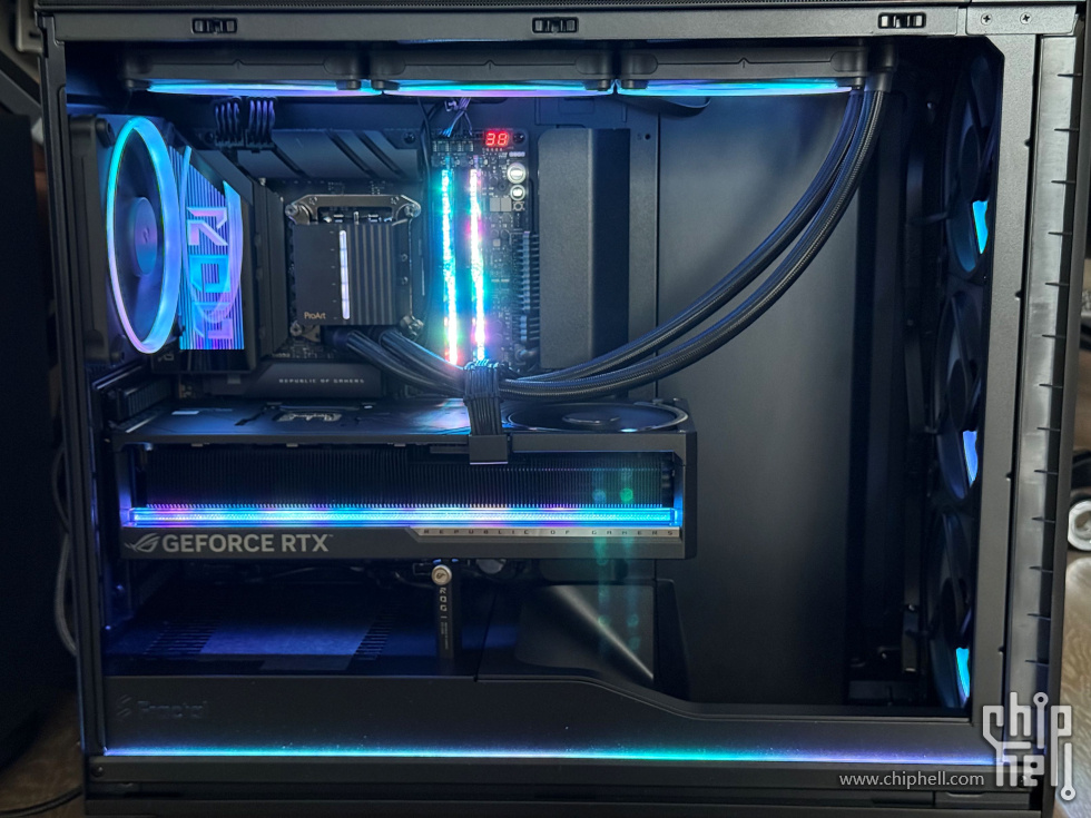

至此,整个build算是符合我预期的完全体了。
发表于 2025-6-16 13:57 | 显示全部楼层
水冷换成短水管的龙王4代然后把显卡供电线想办法整理(隐藏)就完美了
 楼主| 发表于 2025-6-16 14:20 | 显示全部楼层
等420出了比较合适的短管方案AIO我应该会换的。另外目前没有找到一个比较好的屏显方案,暂时也不太会选择带屏的AIO。
显卡走背部绕过来+90度头已经是BTF之外最不遮挡的方案了。除非等BTF的Hero和夜神

大佬,请问下SignalRGB能替代奥创的神光同步,应用于显卡、内存、主板、5V3上面吗?具体要怎么操作?我也是受够了奥创,又没办法不用奥创
 楼主| 发表于 2025-6-17 09:29 | 显示全部楼层
1995pw 发表于 2025-6-17 09:19
大佬,请问下SignalRGB能替代奥创的神光同步,应用于显卡、内存、主板、5V3上面吗?具体要怎么操作?我也是 ...
简单来说,华硕主板、主板上的ARGB口、显卡、内存都可以控制。(超神主板自身的RGB不行)。
我之前用OpenRGB,兼容性、预设效果等等相比SignalRGB这种付费软件还是有差距。
当然SignalRGB也有缺点,一个是他的CPU消耗比OpenRGB要大。(但肯定远低于奥创),一个是你要用他的一些付费光效,以及用他控制风扇的话要付费。
