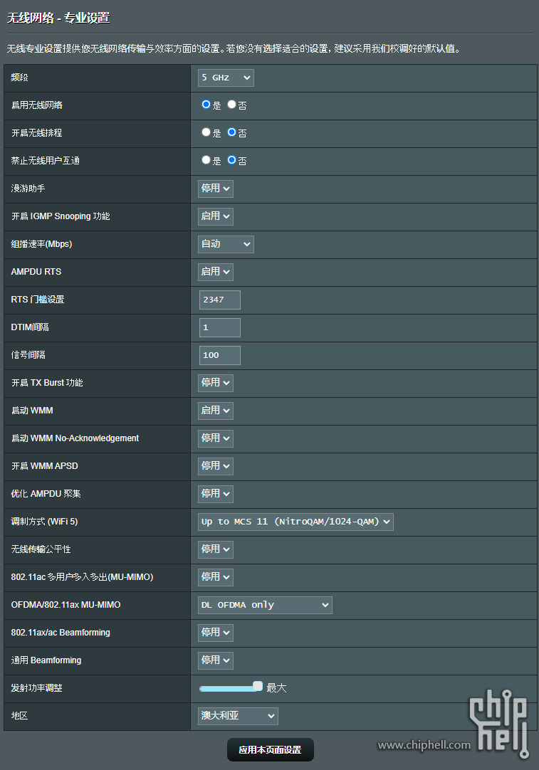

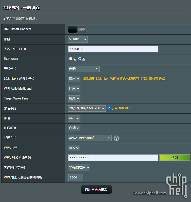

之前是正常的,后来看到知乎有篇针对优化AX86U设置的文章,按照文章改了几项设置之后从此不得安宁,即使改回原设置也不行!
现象是重启路由后没问题,但是第二天或者隔了半天就连不上了,有时提示密码错误(密码绝对是正确的),有时手机提示连接被拒绝,期间也不断修改几个设置项,但无卵用。
只有重启或者点应用本页面设置后就暂时正常,但循环往复。
PS:系统是午餐肉的,已更新到最新版本也无解,2.4G很稳没问题,就5G不行,而且5G掉线后是所有手机都连不上。

忽然想起之前手贱把防火墙的DDOS攻击防护打开了,不知是不是这个问题,已经关闭了,再不行就按兄台说的办!

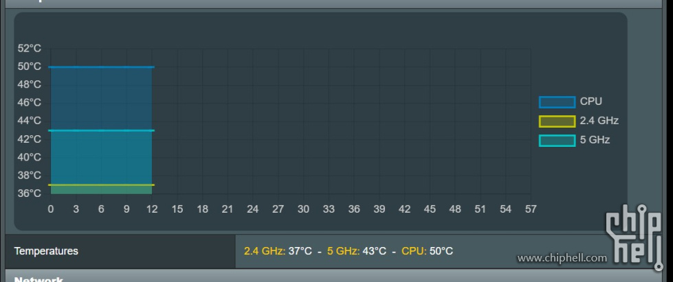

我在pdd买了个烽火x1价值180 改flash 刷的ax86u 没问题,稳定160mhz温度不加风扇最高cpu65度,接的中兴TV3光猫用2.5wan速度嗷嗷叫,近距离1400+的速度,坐标河南,室内30左右。手机大法的x5iv 固件meilin388.9.0
这是加了底部风扇的效果

加密方式有问题,有些机器不支持
