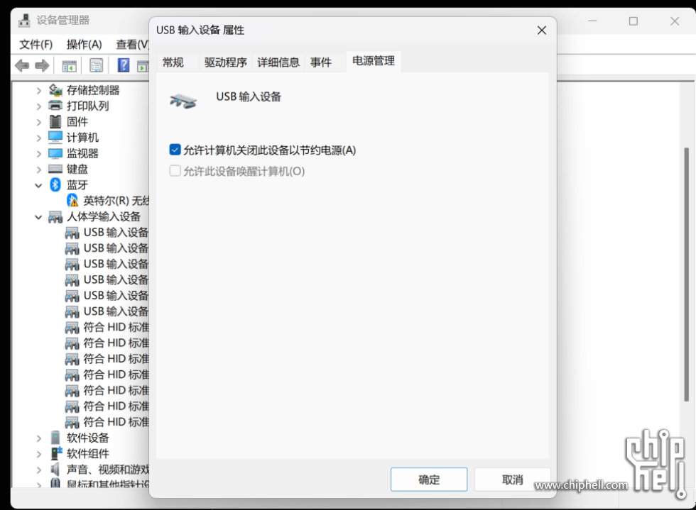

发表于 2025-6-21 02:39 | 显示全部楼层
可以设置的,设备管理器里面把里面的所有usb设备,都关掉允许睡眠
