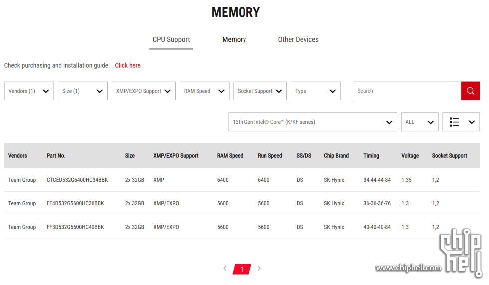

一直用华硕的B760I来折腾,昨天突然发现十铨的32Gx2 6400不能XMP,一旦XMP就完全开不了机,默认频率就没有问题,手动调到5600可以开机但memtest86只运行几分钟就显红字报错,由于我换了一块新的主板,当时就怀疑是不是主板有问题,就把海盗船的16Gx2 7200拿过来测试,一切正常,XMP跑memtest86(主板自带)4遍pass,进入系统后各种测试正常。于是又怀疑十铨内存有问题,还联系了京东客服,在等待回复期间我把十铨内存插到微星的Z790 ACE测试,却又一切正常,XMP下MEMTEST86测试通过。更诡异的是之前的那块B760I就没有这个问题。一脑子的雾水,就这么用吧,估计找十铨也没有用。

发表于 2025-6-22 21:29 | 显示全部楼层
去华硕网站看看这个主板兼容性列表有没有这款内存。没有的话,兼容性就可能有问题

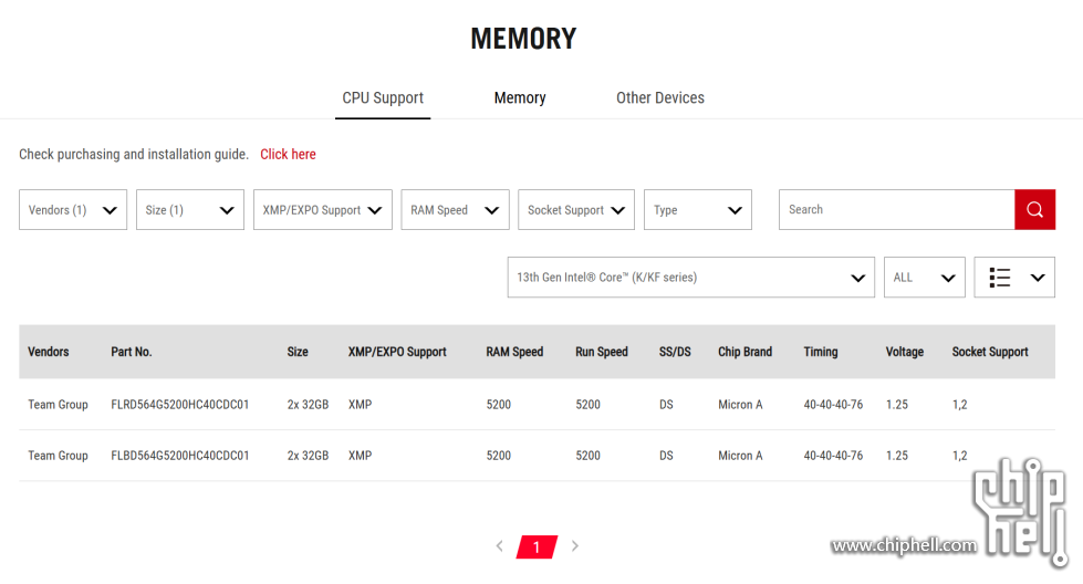

 楼主| 发表于 2025-6-22 22:07 | 显示全部楼层
TieMo 发表于 2025-6-22 21:29
去华硕网站看看这个主板兼容性列表有没有这款内存。没有的话,兼容性就可能有问题 ...
谢谢,果不其然,我这个6400内存不在列
Z790I就支持
