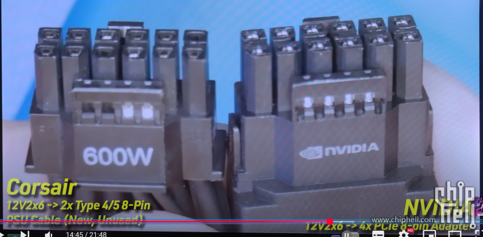

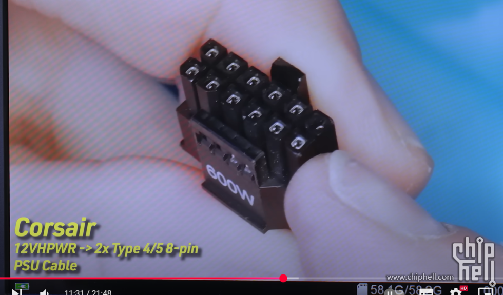

掩不住的锋芒 发表于 2025-6-27 14:10
之前不是说微星这个黄色接口的转接线效果好,质量好,怎么也烧了。。。。之前我微星4090水超龙用海盗船出的 ...
有些是16p的头有些做工不好导致长短不一样导致的问题
https://www.youtube.com/watch?v=6FJ_KSizDwM
油管几个月前有解释过做工问题会导致烧

终于有人说母口不齐的问题了。。。那个母口不齐就大概率不是质量问题,每一个母口跟那个塑料接口之间都是有间隙的,这种间隙在其他8pin,24pin或者只要是这种母口或者实心针套在塑料接口中间的接头都会有,当塑料接口插到显卡中的时候,不管你母口本来齐不齐,在保证16pin接口插到底的前提下,都可能因为公差或者母口在塑料接口里歪了一点,导致12个母口阻力不一致,而导致12个母口和现在里面的12个针接触程度不一样,实际上在没插上去之前,去轻拔12pin的每一根线就可以看出来,会让母口在塑料接口里面有进退。之前有人的海盗船ax1600在开机的情况下拨弄这个线会在软件里看到单根线路的电流发生变化,实际上就是母口被带动了。这也是nv和各显卡厂商要求接口插上之后要保证3cm不弯折的原因,要不弯折的时候很容易把某一个或者几个母口给带出来一点点。接头插上之后,把每一根线都单独往里面怼一下,是一个临时的解决办法。nv附带的那个4转1,在接头后面用很厚的那个纺织物包住,效果很好,我接触到的几个那种标了nv的logo转接头,那个母口都没有什么间隙,但是这个并不是百分百保险,实际上后面那个4个8pin接口,里面一样是有间隙的,以前没有12vhpwr的时候,一样也出现过烧显卡接口的情况,就是那个8pin的间隙导致的,而不是8pin跟显卡之间没插紧,4x8pin转16pin的16pin这边接好了,但是8pin那边针往后退了,最后还是烧16pin这边。年初那个ax1600i转接之后5090的线到105°,应该就是8pin那边实心针或者母口间隙导致某一根或者几根线过流了。现在就是插好之后,把这一根线或者几根转接好的线给固定一下,不让它在机箱里晃动,然后每根单独的连着线的接针都往里怼一怼。
