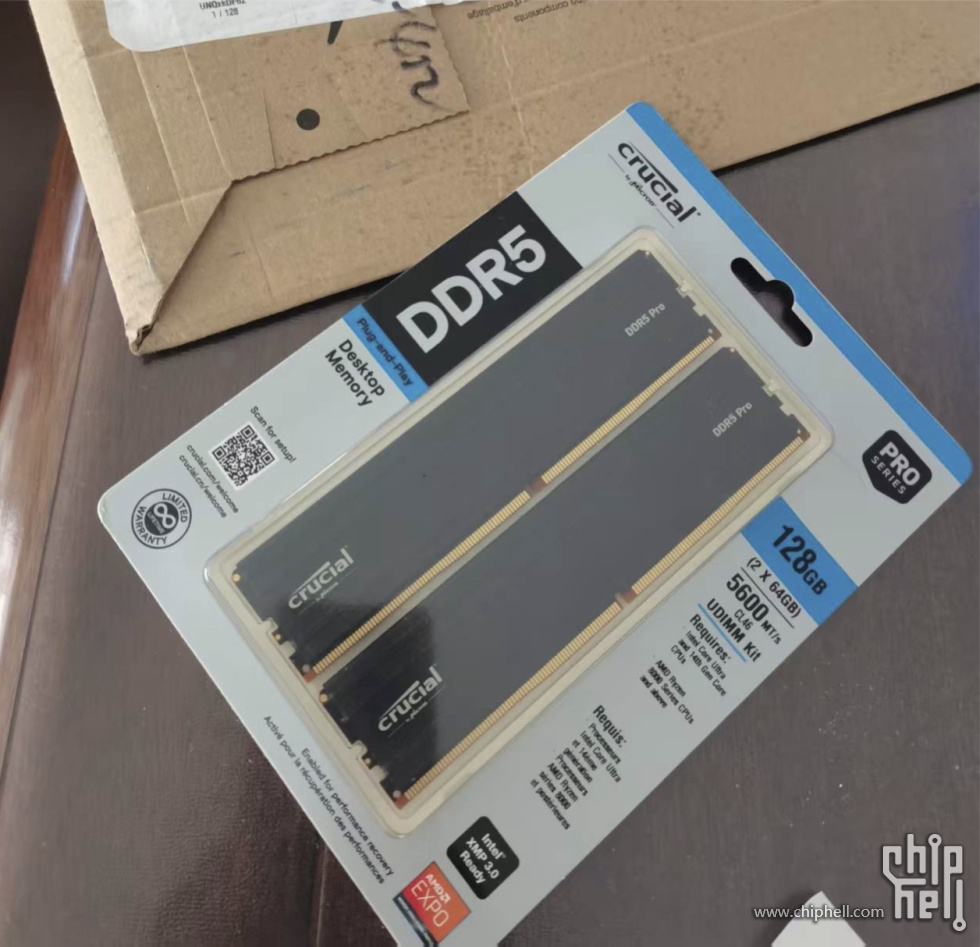

朴实无华包装镇楼
package
package

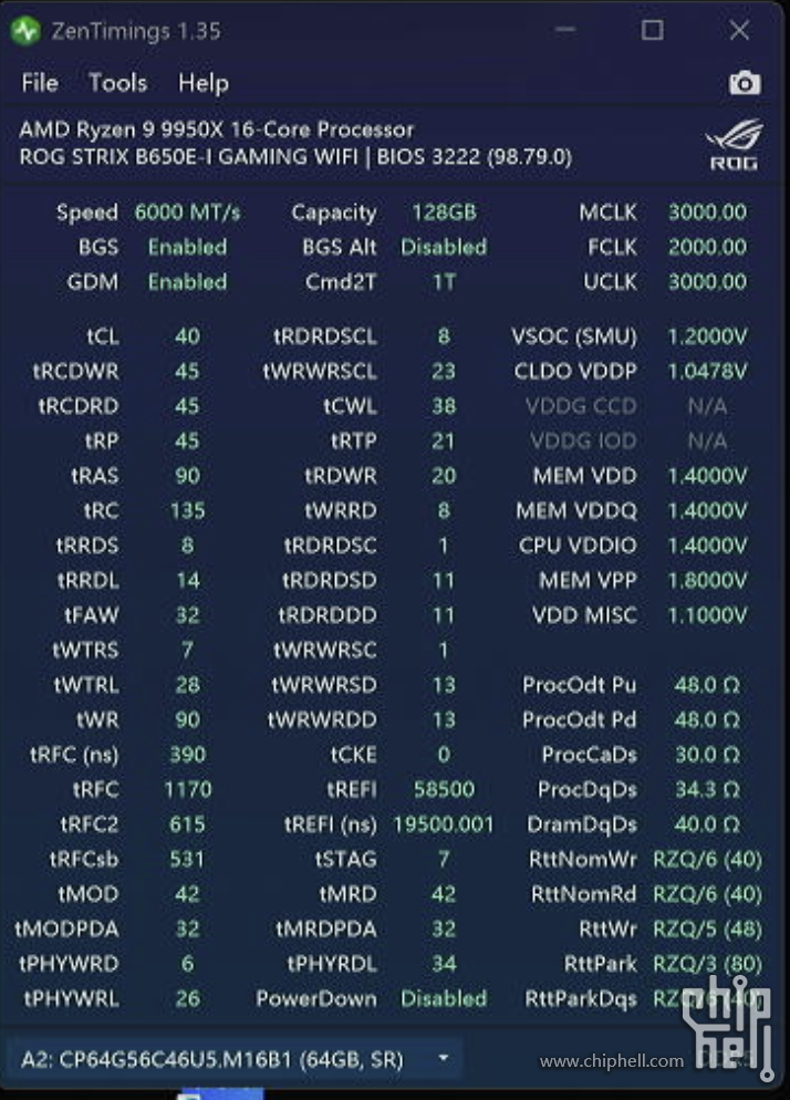

从亚马逊海外购整了一套64G x2镁光颗粒,到手差不多一周了,记一些有意思的点。当然这只能代表我摸的这一套在我的平台上的表现,不具有普遍性。同时amd平台cpu负压会一定程度影响内存稳定性,内存频率也会略微影响cpu负压程度,再加上为了保证能稳住长期负载我这边固定了一些cpu io相关的电压,所以这些结果放在别的平台不一定稳/不稳(
测试平台是阿苏斯b650ei + 9950x。
  • 超频很容易,参数不稳大部分情况直接不开机,能开机就是八成稳,省了很多跑测试的时间()这里表扬一下华硕的主板蜂鸣设置做了正常boot和失败boot的蜂鸣音量区分:正常启动的bee声很小,有问题时是正常蜂鸣音量,所以一耳朵就能听出有问题不用数长长短短,蜂鸣功能常开也不恼人。
  • 默认jedec 5600 c46 1.1v,内存极限可以超到6200mt c40 1.4v开机,不稳。6400直接不开机,cl38以下直接不开机。6200能进桌面正常操作,内存烤小半小时会报错,但没碰见系统崩溃。降到6000mt cl40 1.4v能100%稳定。
  • trfc在上述频率下需要380ns以上,少10ns就不开机。为了稳妥我都调到了390ns。我的板子bios版本是3222,对这套内存适配不好,主要体现就是auto train出来的trfc过低开不了机。
  • 温升比较低。我之前用的是金百达海力士的48G x2 6400 c32,这对同1.4v跑6200烤内存的时候可以到将近60度,55-58左右。镁光这对29度室温6200烤半天也才52度,室温25度就不破50了。6000的温度也差不多(不排除是传感器位置不一样or金百达的散热马甲不行)。至少trefi放宽了没出啥问题。

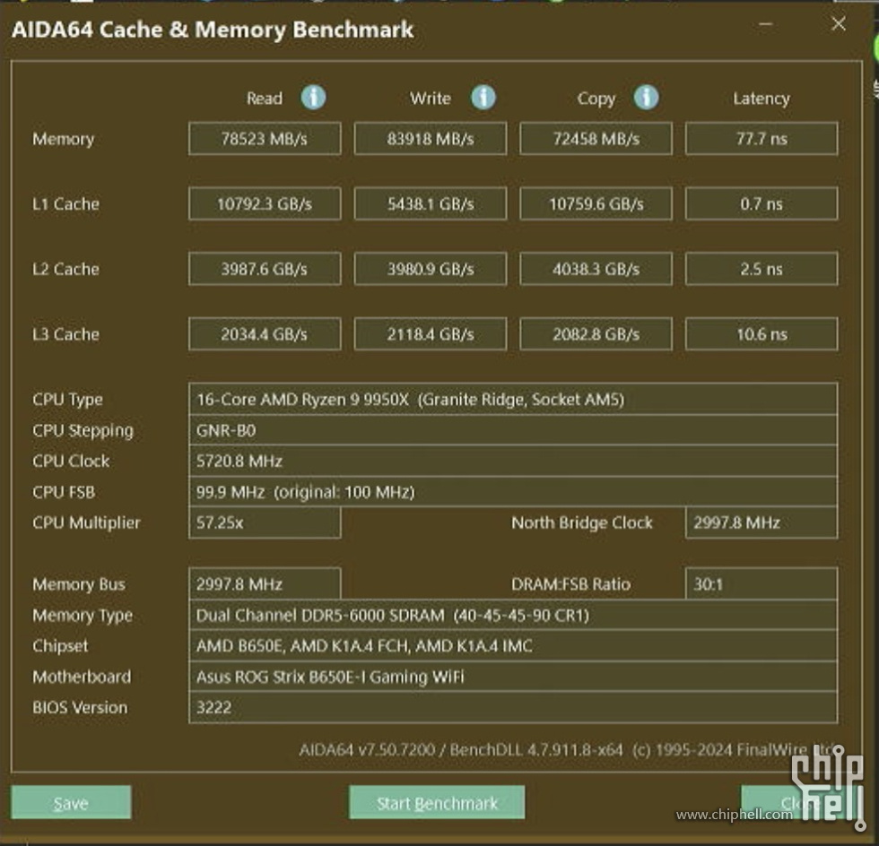

最后放个稳的zentiming & aida64跑分。不打游戏超内存就是如超,没啥大用。最影响跑编译性能的反倒是trefi这个和颗粒关系不大的参数。

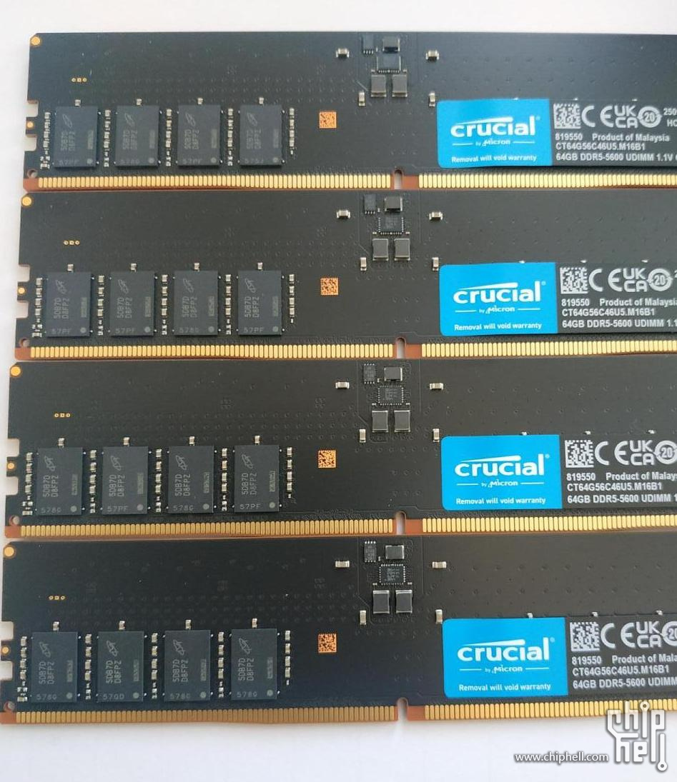

我搞了64x4 直接5600一点问题都没有 还多买了一套做备用
发表于 2025-6-27 20:11 | 显示全部楼层
太强了

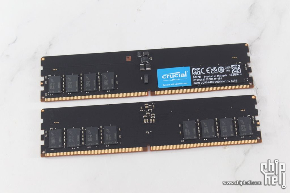

发表于 2025-6-28 23:45 | 显示全部楼层
入了4条非马甲条,还没上机,看颗粒与6400的相同
发表于 2025-6-29 01:24 | 显示全部楼层
还是CUDIMM!
发表于 2025-6-29 02:39 | 显示全部楼层
请问哪里入的?

发表于 2025-6-30 15:27 | 显示全部楼层
这好像还不一样,第一张图是udimm,第二张图的是cudimm?

发表于 2025-7-10 17:56 | 显示全部楼层
为什么你这个上面的图是UDIMM,下面的图是CUDIMM?而且实际pmic布局也是CUDIMM的?但是CUDIMM不是6400的吗,没见过5600的CUDIMM,5600的也不需要C了吧。。
