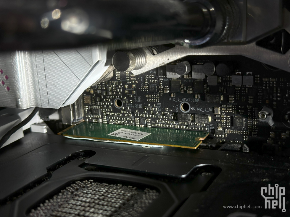

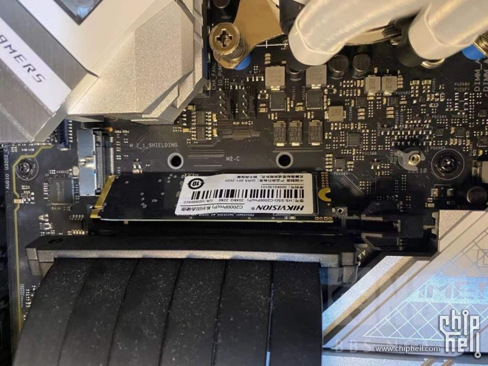

之前用的是22110的盘 直接用尾部那个旋转小机构就固定住了。
最近更换硬盘换成2280(M2转U2 2280标准)
发现没有固定点。
搜索网图 是有这个需要自己插到主板预制洞洞里的灰色卡扣。
可是发现我这块板子 预留洞洞的位置和2280硬盘固定螺丝位对不上 要短很多。
难道是有个专门的偏心卡扣\延长卡扣在这里? 或是什么其他的特殊固定配件被我搞丢了。
现在怎么也回忆不起刚装机时硬盘这里是什么样子了。
更新了一张和2280硬盘对比的图 这个洞根本对不上啊

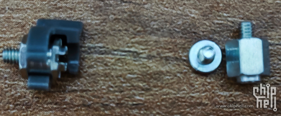

发表于 2025-6-27 23:42 来自手机 | 显示全部楼层
你拆下来的应该是左边的东西。如果找不到了或者不齐全了,用右边的螺柱和螺丝也行。
 楼主| 发表于 2025-6-27 23:58 | 显示全部楼层
但是那个预留洞的位置并不是80MM 而是70MM 会被2280硬盘完全压在下面 所以肯定不是这种垂直的机构

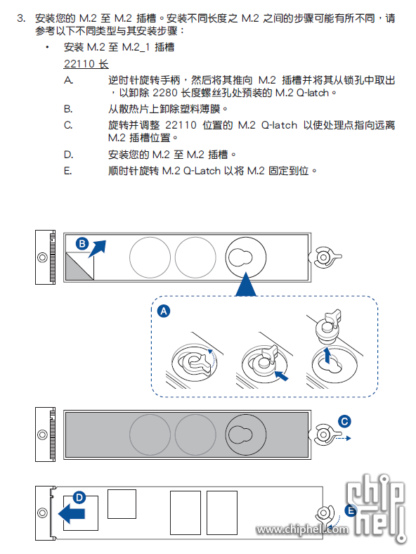

发表于 2025-6-28 00:34 | 显示全部楼层

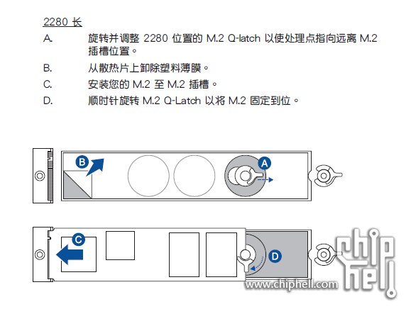

看说明就是这个M.2 Q-Latch,而且它的安装孔位是自带偏移的,安装22110是要拆除的,安装2280时要装回去。
隔壁那个是Z690-A,跟你的孔位应该是不一样的
 楼主| 发表于 2025-6-28 00:41 | 显示全部楼层
tillylaw 发表于 2025-6-28 00:34
看说明就是这个M.2 Q-Latch,而且它的安装孔位是自带偏移的,安装22110是要拆除的,安装2280时要装回去 ...
多谢 可是我的孔位那里并不是图上这样的偏移的。
而是5楼图那样 就一个圆洞

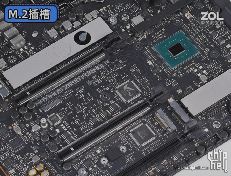

我怎么感觉还有个东西是装在这俩圆孔上的,然后这个东西是有偏移的,我又看了眼z690-a的说明书,也是一样的葫芦形的孔位,跟实际并不一样啊,搞不懂了。

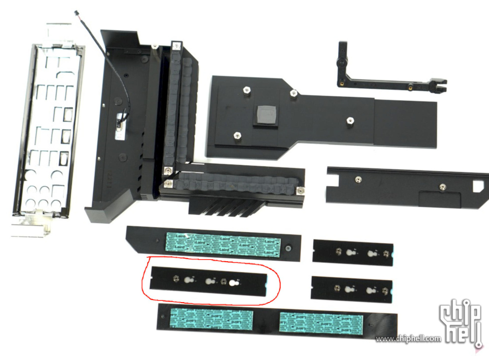

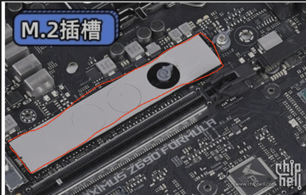

发表于 2025-6-28 11:41 | 显示全部楼层
红框处这个是一块铝板
前面我处理过ROG Z790的硬盘安装,把这个铝板上的硅胶垫打开就是安装孔
这个需要用主板自带配件包里的塑料卡扣从那个大孔位置插进去,塑料卡有防呆,需要调整好位置然后
往右划就固定好了,8楼的这示意图没问题的,卡扣依赖安装的硬盘把它顶住才牢固,不需要用螺丝固定。
22110那个无法取下来,不用理会
 楼主| 发表于 2025-6-28 11:49 | 显示全部楼层
supty 发表于 2025-6-28 11:41
红框处这个是一块铝板
我这里面是这样子的。。 难道曾经有个铝板被我搞丢了?  这东西有地方购买么。
发表于 2025-6-28 11:59 | 显示全部楼层
houyuzhou 发表于 2025-6-28 11:49
我这里面是这样子的。。 难道曾经有个铝板被我搞丢了?  这东西有地方购买么。 ...
这个下面有一块 额外的金属板

发表于 2025-6-28 12:56 | 显示全部楼层
这个铝板记得默认就是安装在主板上的,不影响安装2280/22110的单面板的硬盘
既然丢了就只有联系华硕售后看能不能买到了
网上找的Z790图,就是下面这个件
