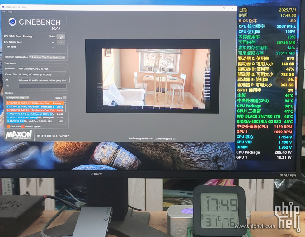

[CPU] 夏天到了137k热爆炸了

我的13700K也很热,不过这是因为转速拉的比较低,然后烤鸡的话超过165W,基本就99了

100W不应该这么热,我跑200W才94度,可能需要换硅脂?打开机箱盖?降压不够?

散热有问题吧,风冷最高可以压180瓦

这是冷头堵了吧?我360水冷+137K满载都达不到90度。

冷头坏了吧,我烤鸡200W也才80多度

不对劲吧?我4热管压12700,闷罐机箱待机42℃,玩游戏72℃

看核心电压,缩了电压就很高,导致温度爆炸。

1,硅脂涂抹问题
2,cpu散热器压扣不对问题
3,bios的cpu相关设置问题
4,powersettting电源设置问题
5,系统文件被篡改或者有恶意软件问题
6,想不到了

如果没有蓝屏之类的,大概率就是你散热的问题。
我就是个13600K,130W 单塔 12cm风扇1200转,78度

100%散热问题 13700KF 用风冷都随便压

 楼主| 发表于 2025-7-2 11:37 | 显示全部楼层
室温30度 但是确实热的不正常  但是我是d15风冷啊 这也会坏吗
发表于 2025-7-2 11:43 | 显示全部楼层
重新装下散热啊 感觉你这个是接触不当啊 或者硅脂不行了~
还有你电压是AUTO? 自己手动降压定频啊 只要体质不太雷 1.3V 5.5全大核 4.4全小核(关HT) 轻轻松松~
发表于 2025-7-2 12:04 来自手机 | 显示全部楼层
pl1 pl2锁180w就行了,这个u180w能发挥超过九成的性能,基本不影响打游戏
