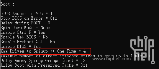

 楼主| 发表于 2025-7-11 21:39 | 显示全部楼层
冰华 发表于 2025-7-11 08:02
使用服务器做主电源的方案很实用,我已经用了超5年,挺不错的。
但针对楼主一根电源线接4个硬盘的情况还是 ...
这个硬盘启动的问题DELL H730P系列阵列卡已经有针对性的设计了,就是硬盘一次启动最大数量默认为4块,可以通过perccli命令行查看并设置: maxdiskspinup.png
所以基本上不会对电压转换模块及线材有过大的压力,日常使用几乎不会遇到过载的问题;

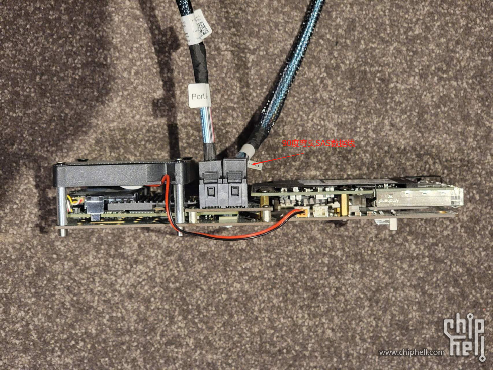

发表于 2025-8-26 19:59 | 显示全部楼层
大佬的那块ocp+mini卡能用90度的线?
 楼主| 发表于 2025-8-27 14:48 | 显示全部楼层
没问题的,只要符合标准的sas线材都可以使用的,DELL原厂就有90度的线材;
发表于 2025-8-27 15:21 | 显示全部楼层
wxcup 发表于 2025-8-27 14:48
没问题的,只要符合标准的sas线材都可以使用的,DELL原厂就有90度的线材; ...
以为有问题是因为perc mini那边散热片太高看着像要打架
 楼主| 发表于 2025-8-27 17:53 | 显示全部楼层
散热片跟sas线不会打架的,只不过是90度弯头高度大概也差不多有双槽的厚度了,可能会导致某些体积比较小的机箱无法盖上
