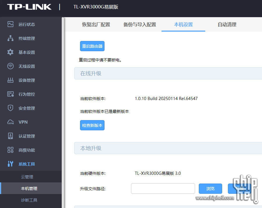

买过一次tp的企业级,公司卡成狗,最主要单路由器接电脑配置,进个后台都卡
发表于 2025-7-7 09:22 | 显示全部楼层
找客服,一般这种情况是中间还有一个或者几个必须要升级的固件,升级到了那个固件才能升级你现在的。
你原来的版本太低了1.xxx,估计要升级几个版本才能上到最新的。

找企业客服要升级包,官网的往往都是最后一个版本,中间很多过渡版本,我用的ER2260T,要降级要从1.25降1.23再降1.21,反之亦然,要升级降级固件记得找客服

你1.0 升级到3.0  ,看看中间有没有2.0之类的,先升级下中间版本试试

楼上都回复了,要先升级过渡固件才行,之前遇到过
