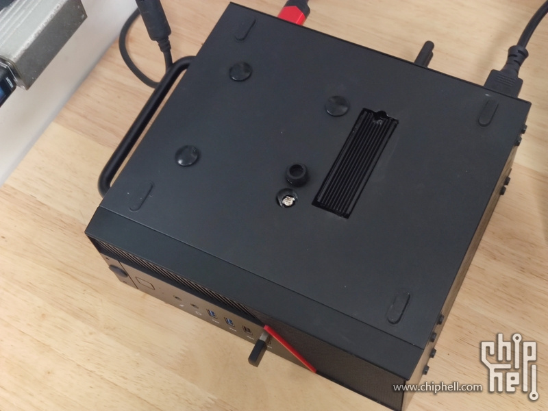

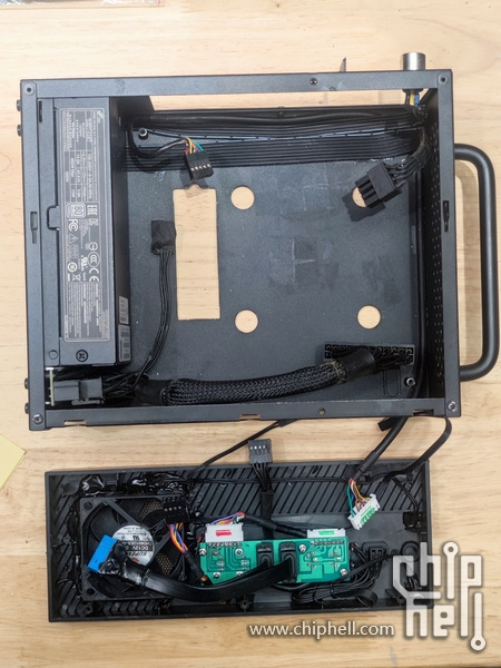

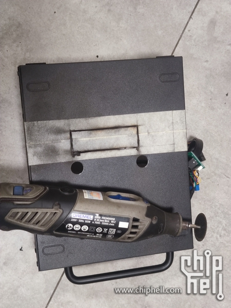

发表于 2025-7-10 03:54 | 显示全部楼层
有过类似困扰,然后自己动手解决(反正这个机箱不会再换主板了):
这样弄完之后,装拆散热器和背面SSD都不再需要拆主板了,SSD的散热问题也得到了解决。
 楼主| 发表于 2025-7-10 07:21 来自手机 | 显示全部楼层
我的是小机箱,主板显卡背靠背,您这个方案行不通
