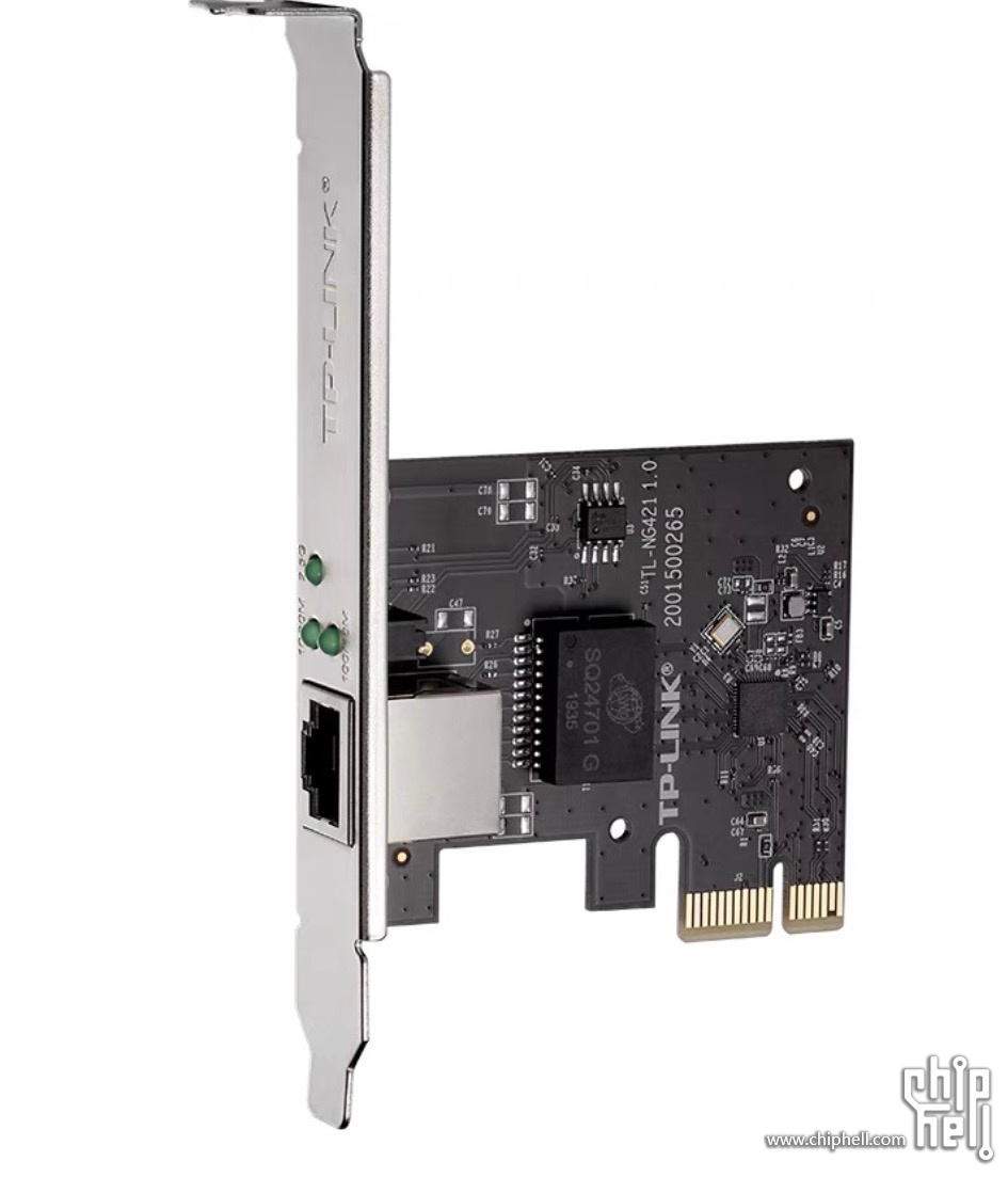

几年前买了一张 TP-Link 的 2.5G 网卡,型号是 TL-NG412,一直压箱底没有使用。最近拿出来装在 PVE 主机上,准备 7/24 运行,可是这张卡没有散热片,直接触发了我的散热焦虑。
淘宝看了一圈其他家的 8125b 网卡,都有个小散热片。研究了一下这张网卡 pcb 上的打孔,似乎没有合适的散热片可以用;直接用扎带固定,试了一下,自己手艺不精,做不到让散热片平整地接触芯片。真的头大。
xdm 有 diy 过这张卡的散热么?

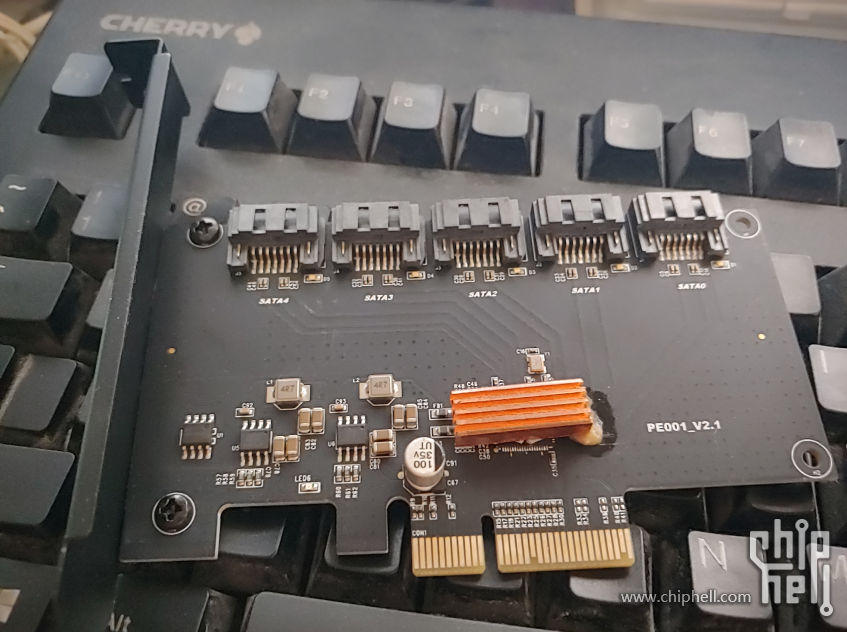

我这JMB585的扩展卡用旧内存散热片改的,用普通油性胶水(一般耐温>80℃)+废纸固定,之前插满5个口7×24一年半都没因为温度掉过盘
