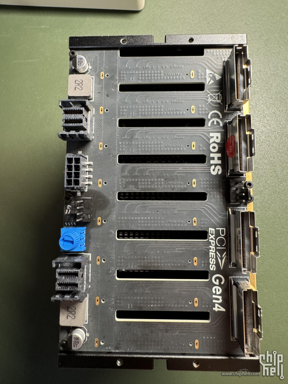

有使用这款DIY的三模硬盘笼的坛友吗 交流一些技术问题
实物图是这样的 我的问题如下:
1. 有没有使用过9400-16i这个阵列卡的坛友 这个是真的三模吗 使用有什么需要注意的地方
2. 现在支持u2的笼子主流都是使用sff-8654-8i这种接口吗
3. 这个是三模的笼子 我看了性价比最高的就是9400-16i这个阵列卡了 但是这个卡的接口比较奇怪 需要从一对sff-8643中提取出一个sff-8654-8i 这种线材找不到

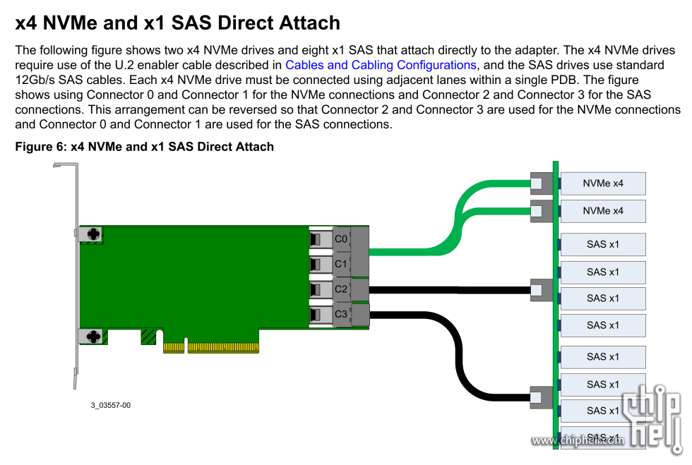

这个是9400-16i的手册中的模式 我觉得这个最适合我 我想在这个笼子上使用2个u2+6个sas
但是与这个图的差别是笼子引起的 笼子是sff-8654-8i带2个u2而不是这个图上的分开的两个x4
发表于 2025-7-15 10:55 | 显示全部楼层
1.9400官方明确说了是三模的,但是你这里说的9400是说的就是9400的卡还是9400系列?9400只是HBA卡,并非RAID卡
2.笼子上用8654或者8643的都有,8654是为了有限空间放的下,你用8643话,8盘就需要8个8643口了
3.接口并不奇怪,8643单个只能转8654-4i,转8i就得用2个8643来转了.线也有售卖,淘宝一搜就有了
顺带说下,6SATA+2NVME的方法可能不太行.....这背板一个8654口就是4个SATA/SAS了,也就是你用了这个,上面再插8654就没用,也可能反过来,你要咨询下背板设计,这笼子是创无界的吧,直接问吧

1、9400-16i的卡是三模的,但是你需要关注的是U.2的接口也就是8639的线序是不是三模的,正常三模的8639不会分SAS和NVME两个插座,这种设计非常少,因为会限制HBA卡的使用
2、新的主流是8654,因为体积小,线多
3、9400就没必要折腾NVME了,它在NVME上裹了一层SCSI协议,性能很差,而且这个东西有兼容问题,反正我的LSI9405W怎么也识别不了U.2
4、对于9400的专用线,它是混接了两个8643的信号到一个8639上面

1、9400-16i的卡是三模的,但是你需要关注的是U.2的接口也就是8639的线序是不是三模的,正常三模的8639不会 ...
1. 我的笼子是8654-8i(u2) + 8643-4i(sas) 不是那种线呢
2. 好的 8654主流
3. 也就是说能同上nvme也是那种低性能版本吗 确实看到说这种早期的三模卡很难搞问题多
4. 嗯 看过这种线 是2x8643-4i转2x8649 信号上他是分别从C0和C1里面组合输出一个nvme

发表于 2025-7-15 15:39 | 显示全部楼层
我用过一个9400-16i,极不推荐。
一是他的两个U2口出来必须要他专用的那种双8643转双8639的线,插单根8643转8639线的话不识别。上面也有人说了他这两个8643的信号会通过这个专用线混在8639上
所以你这个8654的口,是否有双8643转双8654的线支持先得查查,就算有,这卡识别不识别这线还两说。
二是就算识别了,这卡接U2也跑不了满速,顶天了只有2/3的速度。我用的是两块intel的8T P4510,3G的速度只能跑到2G。再快的U2盘没试过。
三是这卡巨热,微风情况下空载不带盘70+度,从lsi的cmd里读的
最后把卡跟线都在这便宜出了,可以搜索我的发帖记录,我觉得是玩不明白这卡,就果断收手
发表于 2025-7-15 15:57 | 显示全部楼层
这里有个巨坑,因为BCM使用特殊线序,双8643转8654 8X需要专门的线,原因依旧是它需要混合两个8643的信号,坑爹。
 楼主| 发表于 2025-7-15 16:00 | 显示全部楼层
StevenG 发表于 2025-7-15 15:32
我个人不推荐9400-16i,出了楼上说的性能问题,还有各种直通卡,都会开机重置硬盘管理参数,如果不做个启 ...
搜了一下,似乎直通卡通病。。。目前找到的方案,只有一个linux开机时用root执行命令,内核版本6.5.0-17以下修改manage_start_stop文件,6.5.0-15以上修改manage_shutdown文件
是这个吗 性能问题确实是个大问题 看来只能放弃这个9400-16i的计划了
老老实实的用 3008 + plx 了
