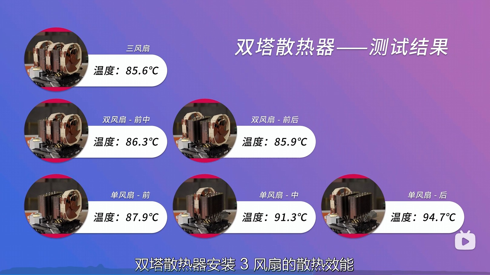

双塔三风扇,测过大霜塔。毫无作用。
发表于 2025-7-19 15:19 | 显示全部楼层
超能网做过测试.
发表于 2025-7-19 15:26 | 显示全部楼层
heerobai 发表于 2025-7-19 15:19
超能网做过测试.
超能网这个测试做的非常业余。完全没有考虑开放环境和机箱环境的差异。
发表于 2025-7-19 15:32 来自手机 | 显示全部楼层
onlinenow 发表于 2025-7-19 15:26
超能网这个测试做的非常业余。完全没有考虑开放环境和机箱环境的差异。 ...
有什么区别?
 楼主| 发表于 2025-7-19 15:56 | 显示全部楼层
超能网做过测试.
这个我也看了 所以我纠结了
发表于 2025-7-19 16:05 | 显示全部楼层
gnhen5415 发表于 2025-7-19 15:56
这个我也看了 所以我纠结了
你多大功耗的CPU需要P60T三风扇,机箱后面那个排气风扇如果距离第三个风扇太近的话会影响机箱废热排放的.你可以先把中间那个风扇装后面去看看效果,超能网那个毕竟是用的发热体测试太过理想化,上CPU测试的话不一定会有那么大的温度差.
 楼主| 发表于 2025-7-19 16:56 | 显示全部楼层
heerobai 发表于 2025-7-19 16:05
你多大功耗的CPU需要P60T三风扇,机箱后面那个排气风扇如果距离第三个风扇太近的话会影响机箱废热排放的. ...
因为p60t的俩风扇大小不一样,所以我没打算前后装,然后机箱后面的风扇是出风,离得确实很近,我要加的话可能也只能薄扇,你们这样一分析还是不用加了。我9700x

发表于 2025-7-20 00:39 | 显示全部楼层
随便举两个例子。1、大部分机箱都有前置风扇。这个前置风扇是不是可以替代超能网模拟的双塔前置风扇(按7l的图给的定义)安装位?那么在有机箱前置风扇的情况夏,双塔的风扇中置安装和前置安装还有多大差异,哪个更优?
2、开放环境,所有位置都可以有足够的冷空气,所以双风扇前后安装效果较好。这个情况在机箱里不再成立,后风扇肯定是要接前风扇的热气的,前后安装的效果是否依然较优?
