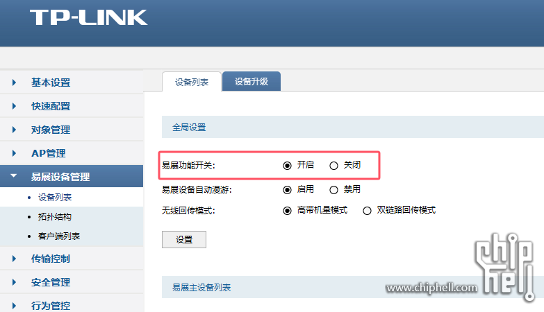

最近问了下TP技术客服,发现ER2260T支持易展2.0了,于是就买了台回来玩玩
注: 路由器需要易展2.0才能被管理,ER系路由支持易展2.0之后就不需要易展主设备了
固件版本是 "1.2.6 Build 250224 Rel.75103n",理论上软件更新日志里写了"新增支持WiFi 7 AP管理功能"的ER系路由器一般都支持了易展2.0

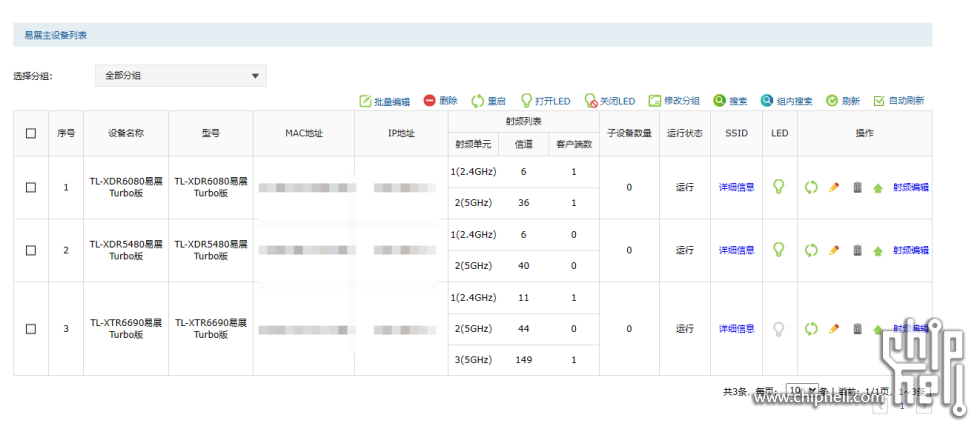

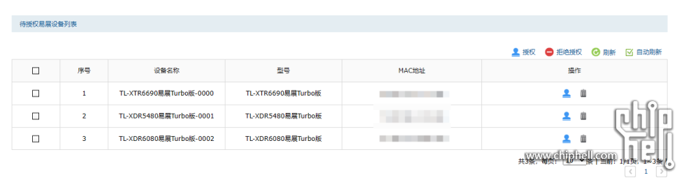

打开易展功能后,把路由器插上2260T之后,就能在"待授权易展设备列表"中看到待授权的易展设备
全选后点击授权,设备就会出现在"易展主设备列表"里了

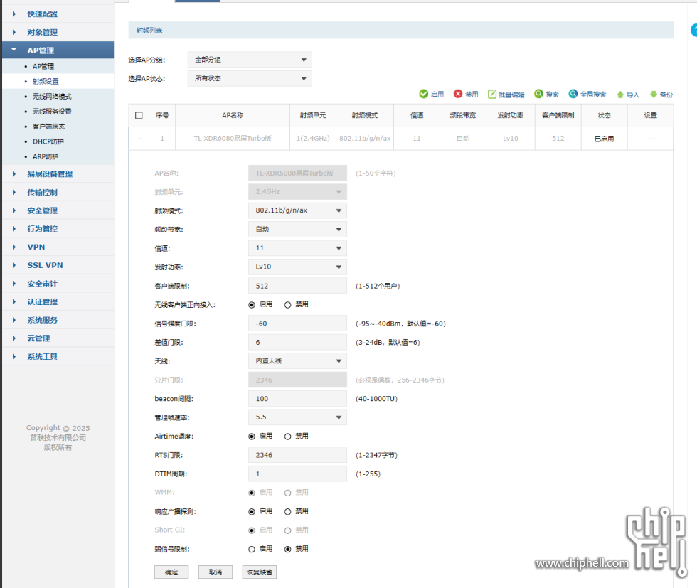

添加后能调的东西还蛮多的,入口和普通AP一样,也是在AP管理->射频设置下
连AC100都不用买了,还能把闲置的路由器拉出来再就业

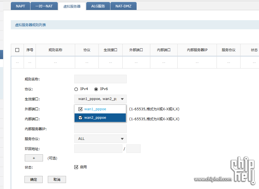

这路由器 ipv6管理功能丰富不
 楼主| 发表于 2025-7-20 01:29 | 显示全部楼层
卢奇亚诺 发表于 2025-7-20 01:13
这路由器 ipv6管理功能丰富不
算我够用的那种?企业级的东西对于我来说还是太过剩了
家用路由该有的都有,支持双wanNAT66
开启nat66后也能端口映射出去

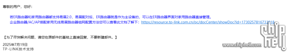

发表于 2025-7-21 18:10 | 显示全部楼层
看看哪位兄弟有TL-7TR13090的,看看TL-ER2260T支持管理不?
网页客服说不支持
这路由器 ipv6管理功能丰富不
不支持ipv6防火墙的调节,只能全开和全关,以前用er2260t,后来折腾ipv6就把它卖了
 楼主| 发表于 2025-7-21 18:52 | 显示全部楼层
网页客服说不支持
网页客服啥都不知道,之前还信誓旦旦的和我说不支持易展2.0,推荐问fae那个邮件客服

 楼主| 发表于 2025-7-21 19:59 | 显示全部楼层
卢奇亚诺 发表于 2025-7-21 18:57
请问现在用什么路由器呢,想找个可以给固定ipv6端口开洞的路由器
2260T就行了吧,开启NAT66后端口映射到内网的v6地址上
