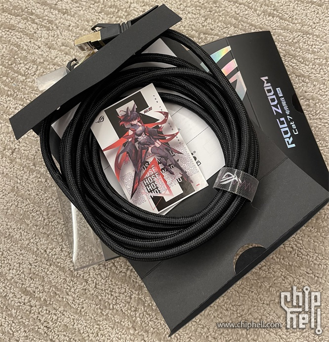

我什么都不懂。。。买的ROG这网线。。。但是人家说怨种。。。真心求教下。。。这网线为啥怨种。。。价格我看也没多贵 正好618买机子就一起凑单入了。。。但是这线真的好粗好硬 弯折都很费力。。。

因为价格和性能不匹配啊   你去看看泛达成品跳线啥价格  ROG这玩意性能不行也就算了,大眼睛也不亮

这玩意说是7类线,但实际上最多达到一个超六类标准。
家用环境下没有真正的七类线,真正的七类线必须是线材本身工艺和材料质量达标的同时,还必须采用特殊的新型接头GG45或TERA,这种网线我只在数据中心里见过有应用。家用的网线就算线材本身达到了7类标准,但只要接头还是RJ45,那么其性能就会被RJ45接头所限制。由于家用环境下各种网络设备的电信号网络接口都是RJ45,因此真正满足标准的7类线在家用环境下根本无法使用。这些线材实际性能都只是超六类而已。只不过由于超六类本身性能就足够强悍,而且大部分市面上的超六类本身又有作假,是实际上的普通六类,所以这个问题并没有被消费者发现。

哈哈哈哈哈 你这真是提醒我了 要是这个LOGO能亮那确实挺骚的。。。

我完全不懂这个 就是618为了凑单 我找了半天也没合适的东西 突然看到这玩意。。。主要我路由 迷你机 都是ROG。。。当信仰充值了。。。

是啊  这线我也买过 用没几天就出了  买ROG不就图个情绪价值嘛
