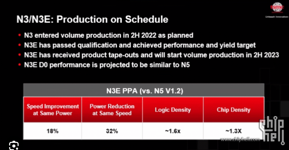

 楼主| 发表于 2025-8-1 00:01 | 显示全部楼层
用户 发表于 2025-7-31 23:57
现在能耗比不提升,显卡要1000多瓦了。规模越大功耗越高。
台积电3nm能效、密度、性能相对5nm提升都挺大的。
其实NVIDIA做过4槽版的RTX Titan Ada的模具,功耗600W,但因为AD102能效提升实在是巨大,就没有用这个模具。
接下来旗舰显卡继续堆规模的话,可能就会把这个模具拿出来,优化一下风道和散热,把功耗拉到800W甚至1000W都有可能。
