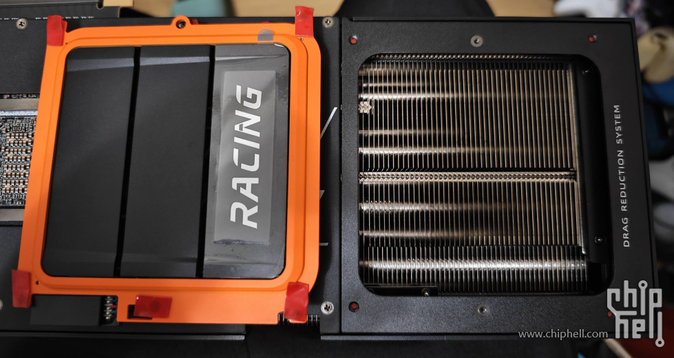

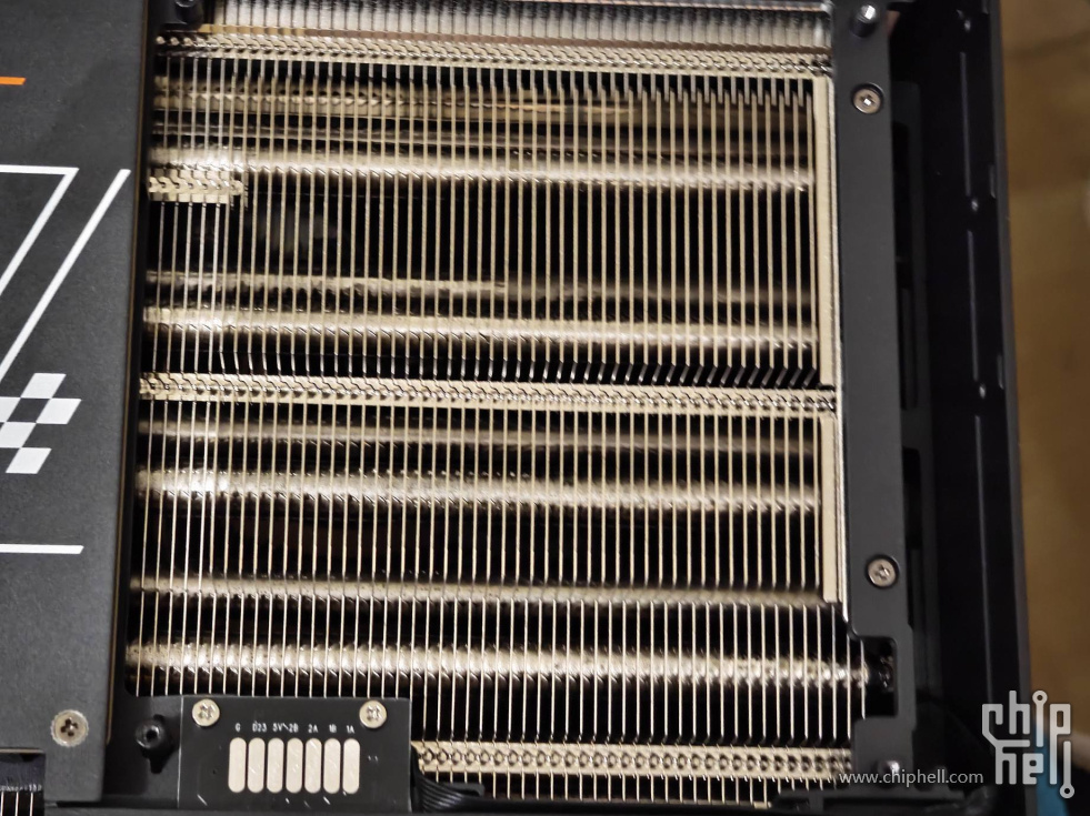

之前由于各种不满意把5090换下用回4090后一周,恰好明末出来,玩得有点感觉不够性能了。想着不是还有张5090么,放着不用也不划算。而且上周打了万丽官方的电话问有没有替换的ADS模块,结果回复是白星舰才有,黑的没有,也没得卖,白的和黑的不通用...心想这不会就得忍受这电机吧,放着每天都在掉价,不用的话亏死,还是打算要用了。研究了一番,今天特意把DRS模块的中间部分拆掉了。
DRS模块能拆掉的是一整块,通过四个螺丝固定。
但是拆掉一整块会导致触点裸露,不美观。
还好模块中间的格栅也是一整块的,在内部通过两个螺丝固定在框架上,同样能拆。这样就可以装回框架,把裸露的触点遮盖。
在原本固定的四个螺孔处贴上胶垫起来减震,螺丝都不拧直接放上去就行。最后成果不错。
IMG_20250801_020040.jpg 顺便更新了msi Afterburner 4.6.6 beta6,不知道为什么温度限制的滑块调不了了...
顺便更新了588的驱动,跑了下Speed Way...好像也没强多少,实际撑死3100MHz不到,最好的也就上15600分
感觉体质就是就是这个水平了

因为星舰背板的格栅会根据温度打开或关闭...开闭时的电机声非常烦人,而且开口方向是朝向机箱前侧,扰乱风道。拆掉可以彻底避免电机声,而且开口更大了直接可以吹透,散热更好。
