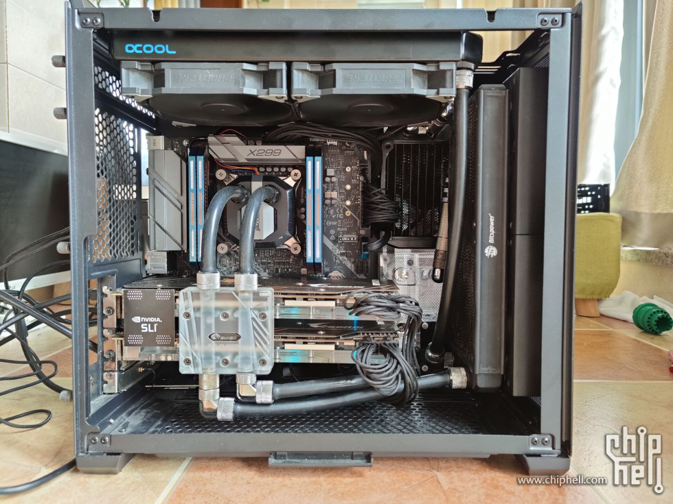

关于配件:以前的箱子是z20,只能装下单个240冷排,即便我用了双t30和bp双波冷排,待机温度仍能达到50℃以上(整机功耗200w左右),双卡的hedt不好伺候啊。这次从二手区淘了一个o11air mini,刚好能再塞下我手里闲置的120和280冷排,一些连接件也是闲鱼几十块收的一大袋,几乎全都用上了。
关于水路:并联水路和串联水路一直都很有讨论空间,我总觉得并联水路分散了流量,效果可能会打折扣,对此一直不感冒。但后来看了很多机王争霸的作品,其中不乏并联水路的优秀案例,它们的美观程度好像更对我胃口,简洁,有种平行的美感。所以我决定趁此机会试试,也算是实践出真知了。

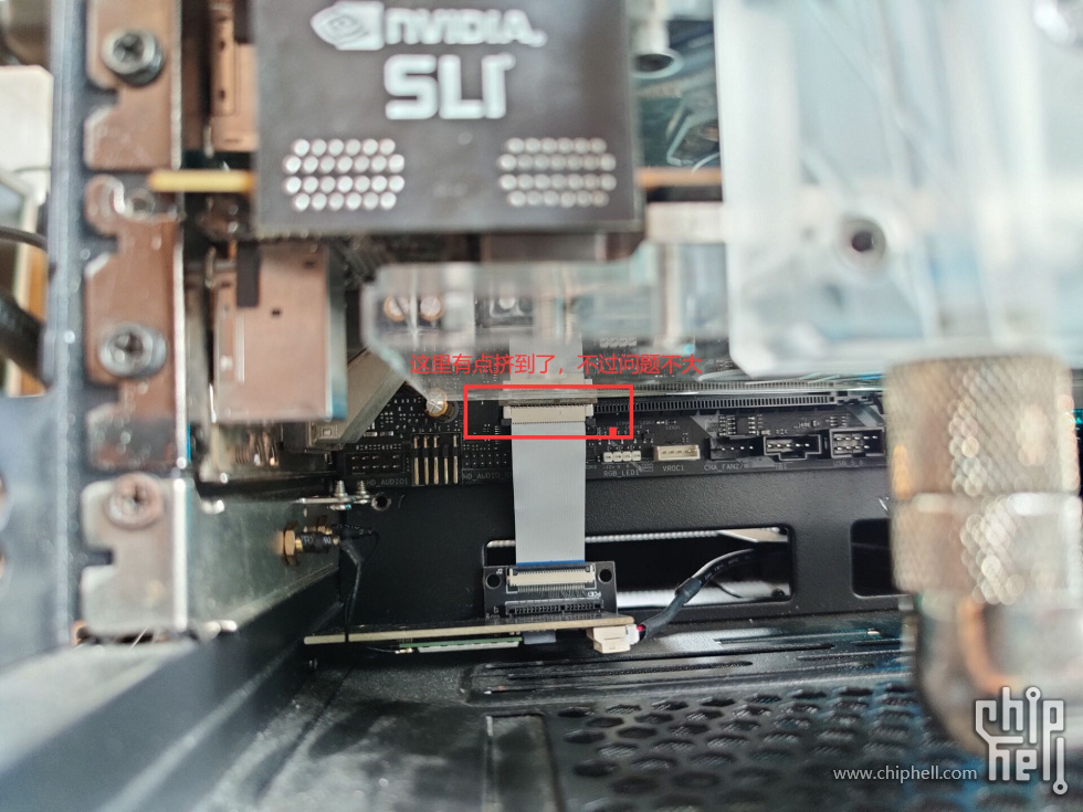

闲话:有人懂塞满的快感吗 填满了主板的所有pcie插槽和机箱的所有挡板,kimoji!这张板子没无线网卡真是一大槽点,试过用m.2插槽转接无线网卡,容易触发蓝屏,而一般的matx箱子的pcie挡板只有4个,会被我的显卡占完。o11air mini就完美解决了这个问题,其实也不算非常完美,还是用上了延长线,也有点挤压了第二张显卡的槽位

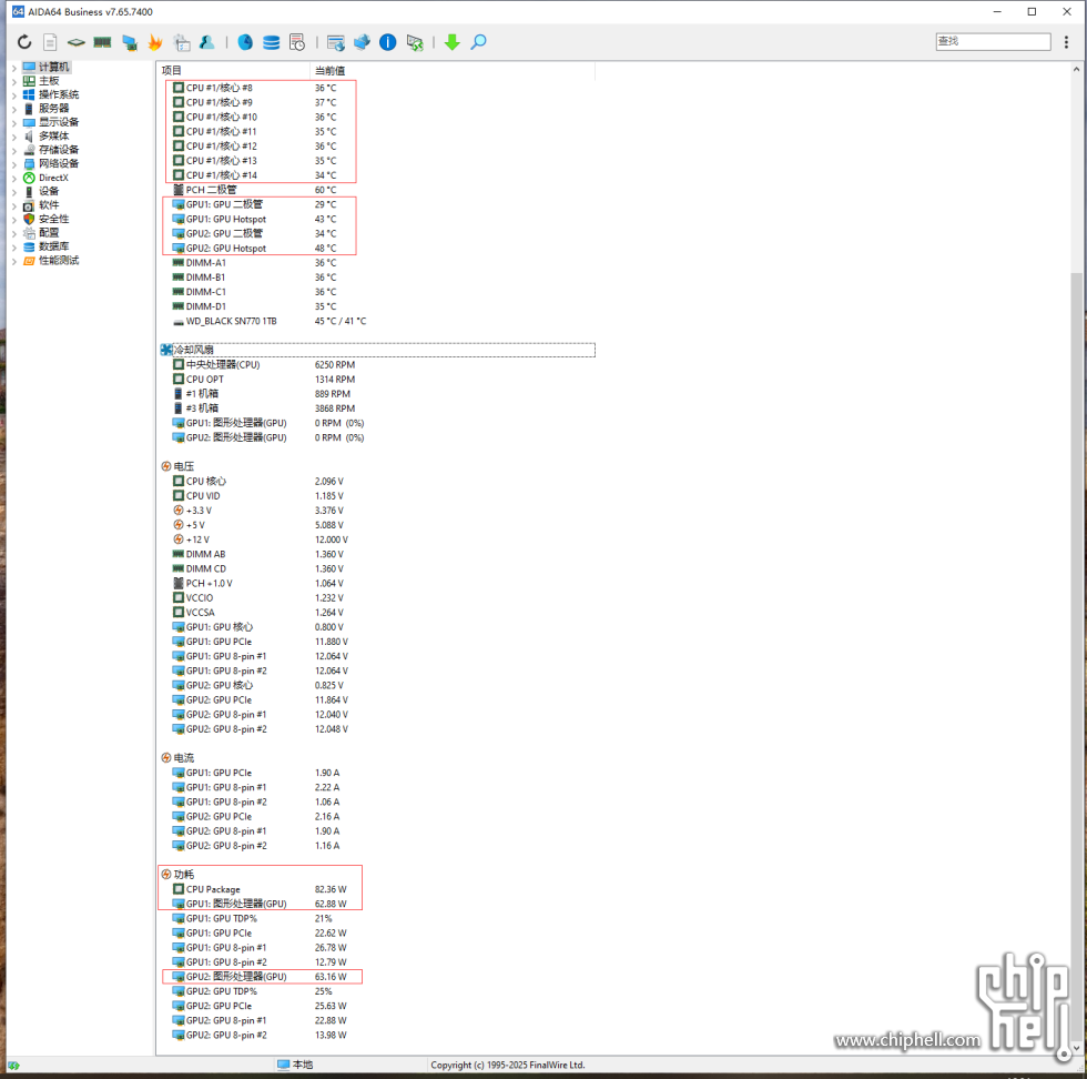

现在的温度就很舒适了,在30℃的室温下,待机温度只有40℃不到,此时整机功耗仍是200w左右,我知道有人想看跑分,以前贴里也有,懒得跑了,cpuz全核1w出头,单核560左右。https://www.chiphell.com/thread-2619444-1-1.html(也请不要挖坟)

这个并联头一直买看懂
不是直接水就流过去了?

并联,确定流量足够?

够不够温度说话,而且cpu冷头是保留了原装水泵的,aida64里6250转速的那个

右进左出,有一部分水会走显卡的水道,一部分走cpu冷头水道,cpu冷头带泵,可以抢一点过来

6200转DDC 压双1080ti.....只能说是个狠人.....

你看错了,6250rpm的是冷头泵,最高8000多转,3868rpm的才是ddc,最高5000转。而且我看流速足够就没开满速了

好思路,我觉得你这个甚至是完美解决了并联水路cpu端水阻大导致流量不足的痛点,有点像生活用水的二次加压泵,我下一台机也要这么玩
