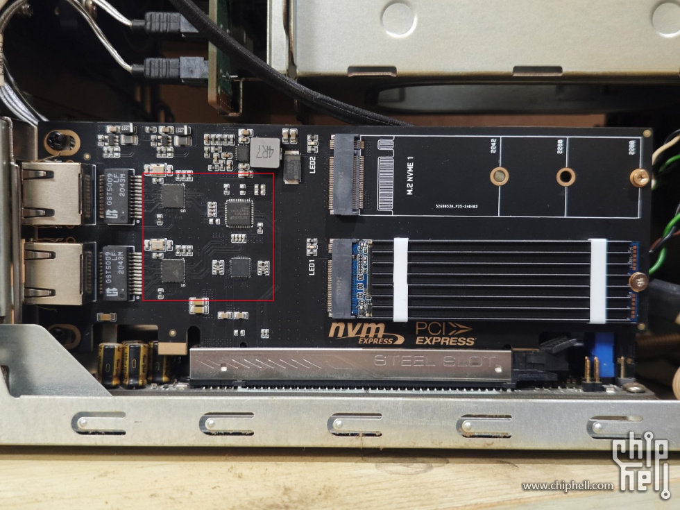

夏天了,感觉pcie拆分卡上的两个螃蟹8125bg网卡芯片很热,但这块卡不带散热片,所以买了一块,请问要如何完美固定在这张卡上呢?
请大神支招,谢谢!
想固定在红框部位

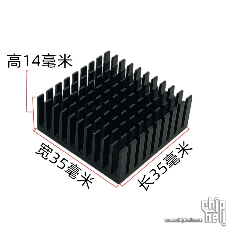

买的就是这个散热片,因为芯片面积太小,那种散热片后面带背胶的应该固定不上,所以买了不带背胶的。。。

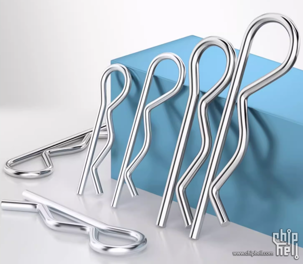

发表于 2025-8-4 23:50 | 显示全部楼层
扎带
 楼主| 发表于 2025-8-4 23:53 | 显示全部楼层
湿求了鸭 发表于 2025-8-4 23:48
您是否在找导热垫
有导热垫,但是不知道如何把散热片固定住
 楼主| 发表于 2025-8-4 23:54 | 显示全部楼层
太low了吧。。。和我之前计划的橡皮筋一个水准

发表于 2025-8-5 00:56 | 显示全部楼层
买那种有较强粘性的导热垫(胶布),四个芯片都粘上,然后把你这个大块的铝制散热片粘上去,盖住4个芯片
或者你买铝制散热片的时候可以看看店家有没有粘好导热垫(胶布)的铝制散热片,就省事了

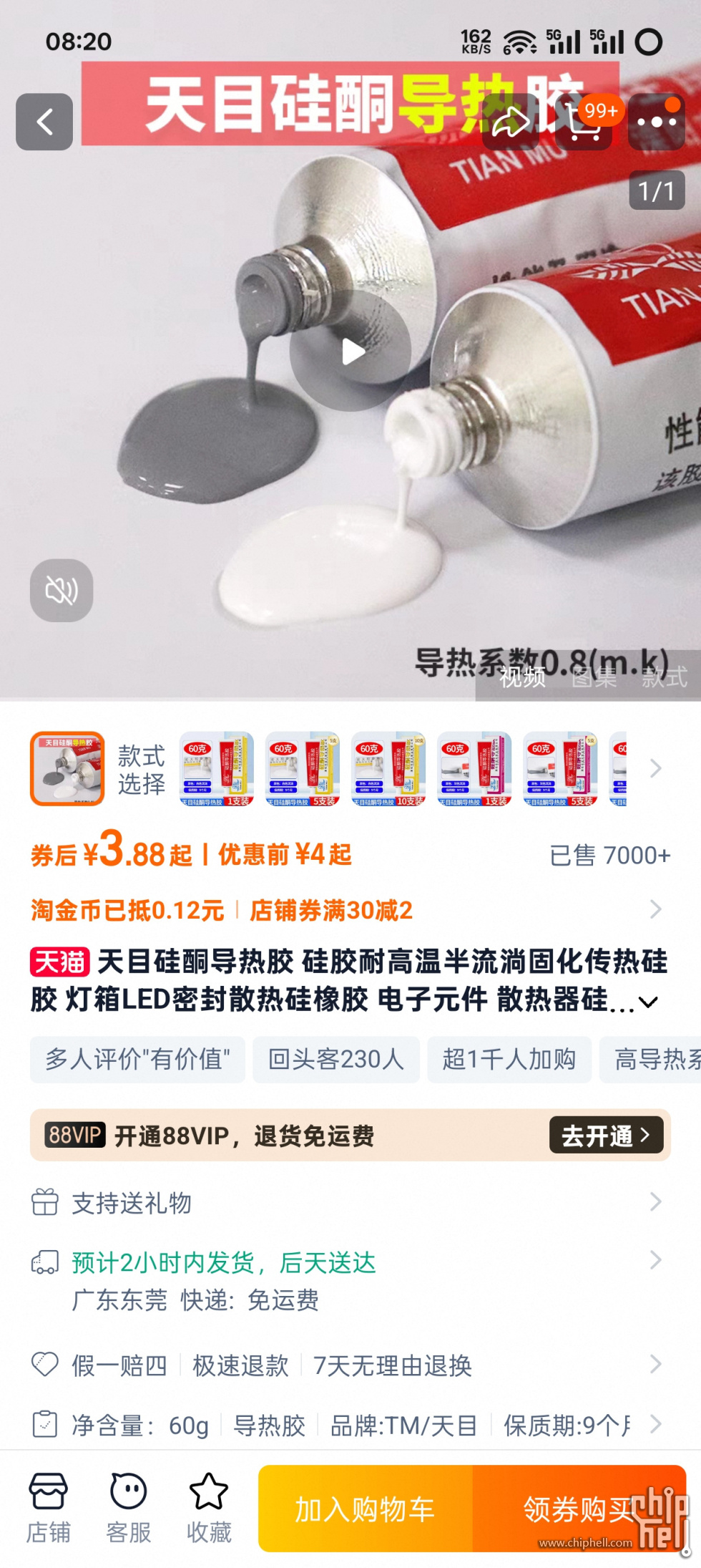

如果不考虑拆装更换散热片,可以去买工业用导热硅胶(胶,不是脂),直接粘死在上面
一般为白色或灰色膏状,凝固后硬邦邦,粘好芯片使劲拔散热片,芯片会先脱离pcb而不是脱离散热片
10楼给的卡夫特牌子的就应该能行

发表于 2025-8-5 08:21 来自手机 | 显示全部楼层
不是硅脂

发表于 2025-8-5 09:54 | 显示全部楼层
旁边的晶振高还是芯片高?
