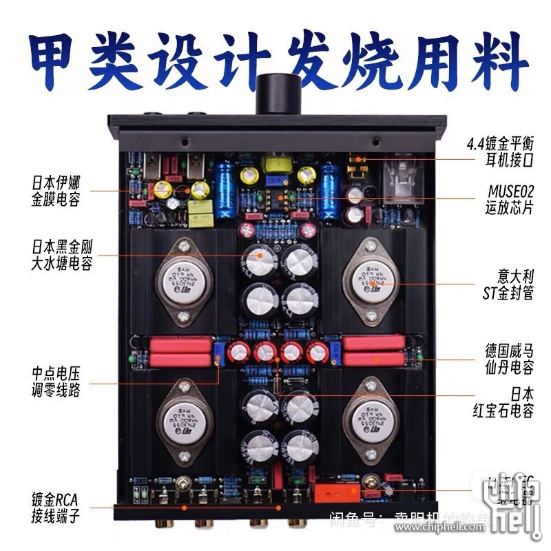

小二房,我知道 muses02 肯定是假的,其他电路设计又如何呢
发表于 2025-9-2 10:18 | 显示全部楼层
看不懂,但看着左右蛮对称的,怎么不用2颗运放呢
 楼主| 发表于 2025-9-2 10:24 来自手机 | 显示全部楼层
muses 本来就是双运放,对付立体声耳机足矣,多一个接口就是多一分钱啊😁
发表于 2025-9-2 10:34 | 显示全部楼层
甲类功放不烫的冒烟?
这些东西都差不多

发表于 2025-9-2 10:55 | 显示全部楼层
看起来就是横流负载的甲类放大器,根据散热器大小来看,功率差不多5+5W吧。
目测耳机输出端没有保护用的继电器,所以大概率没有输出保护,所以输入也是交流耦合。
这东西没啥技术含量了,按照如图所以200(其实120元内才靠谱)元内 可以玩玩。

发表于 2025-9-2 11:10 | 显示全部楼层
看起来像甲类均衡功放,少一些保护电路,好像有点堆料嫌疑,比如色环电阻精度不咋地,换成贴片一样能用,而且效果差不多。这玩意多少钱?成本应该不超过100。

发表于 2025-9-2 11:38 | 显示全部楼层
2N3055 功率管这都60-70年代发布的东西,可搭配 MJ2955 作为对管使用
上个世纪8-90年代用的比较多,指标参数都比较落后了,可以说早都淘汰的东西.
惯用宣传都是什么某某火牛,某某运放,威马,ELNA,红宝石,尼吉康 发烧补品电容等等.
这些DIY的玩意儿总是吹嘘什么器件多么好,其实玩过以后也就那样. 随便换一些耦合电容
运放类的音色就会有一些细微差距,折腾起来都要不少时间精力.
近10来年音频功放都是在往小型化的 D类数字功放发展的,体积小,发热小,功率大。
 楼主| 发表于 2025-9-2 11:53 来自手机 | 显示全部楼层
目测耳机输出端没有保护用的继 ...
线性电源输入
发表于 2025-9-2 11:58 | 显示全部楼层
上面很多插件电阻都不走功率的,换成贴片完全没问题,比如“MUSE02运放芯片”左右下这三堆。走功率的电阻单独保留插件即可。
能贴片的不换贴片,可以理解为故意提高成本,顺便卖情怀忽悠人。
日本电解电容现在也是智商税级别的东西了,没必要。

比起售价来可不便宜了。比较贵的物料就是ST的2N3055管子,批量价我记得不超过5块钱,也就四个而已。整板物料盲猜100都不到。

发表于 2025-9-2 22:25 | 显示全部楼层
这种基本是抄的国外著名功放的电路,加了魔改。
但既然玩hifi,为什么不直接上国外的原版,毕竟玄学没办法超。
发表于 2025-9-3 11:02 来自手机 | 显示全部楼层
电解电容都不烧点儿高级货,管子老式的大尺寸收音机里常见货,大概率拆机的,用class D的推喇叭,或者TPA6120这种耳放推耳机就好了
