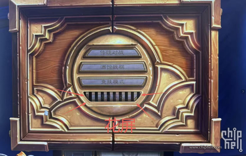

死机的时候会出现局部花屏,发出滋滋滋的声音

花屏基本上都是显卡问题,先排查显卡

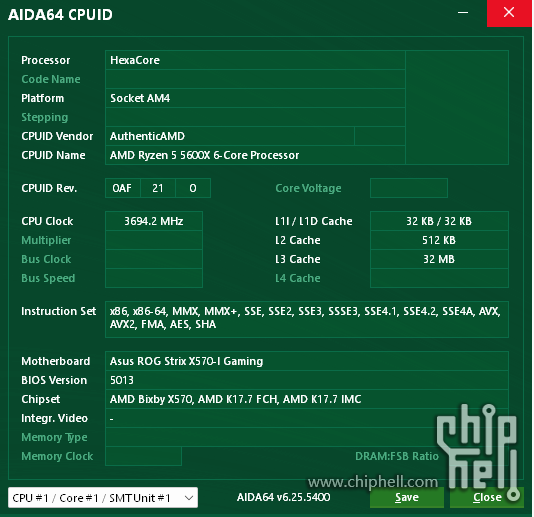

就怕这种 问问题 不给上图片的 ,上 主板 安装照片, 内存照片, BIOS 设置 或 CPUz
之类的 截图 ,能看到 基本设置 和参数的

不好意思,我这个CPUID为什么很多信息没显示
发表于 2025-9-2 22:16 | 显示全部楼层
版本太老了吧 ,  主板   是不是 有问题,啥有用信息 都没出来

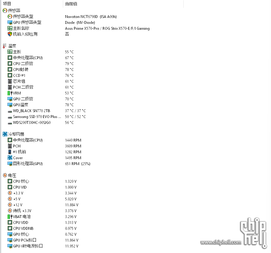

 楼主| 发表于 2025-9-2 22:27 | 显示全部楼层
来啰,您再帮我看看
空蒙 发表于 2025-9-2 22:27
来啰,您再帮我看看
你  电脑 有点  问题
1.不知道 你是怎么设置的 CPU, 电压vid 1.3 v 略高了,温度也很高不知道啥散热,是不是硅脂干了
2. 内存没有 开xmp 2400 明显影响力fclk ,记得插2  /4    插槽,别 插1/3  。36:3 比例不太合适 ,什么内存条   最好上图,看看能不能xmp  3000-3600
3. 电源 电压 11.8 v 略低了 ,可能影响显卡 ,不知道 你什么电源
上个 机箱内部 主板  照片吧

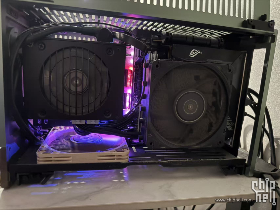

看了一下 你 内存安装应该没问题, 电源 应该也问题不大,有条件最好是替换一下排查一下 ,CPU 该清灰了, 另外你看看你风扇  风道 可能不太合理,下排那个 不如改成上吹

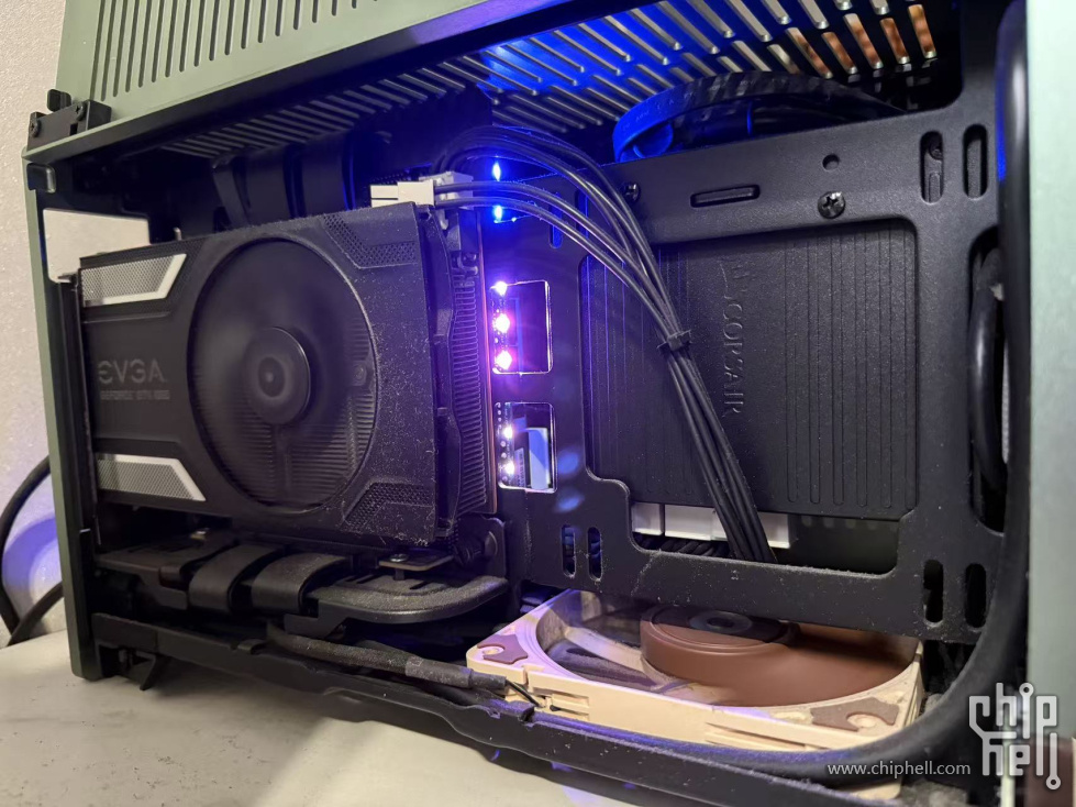

看了你照片 线宽用到 延长线 , 你最好 检查一下 你延长线 , 用GPU z看看你显卡PCIe 是4.0 还是什么, 建议你重新 插拔一下 延长线 ,擦擦 延长 线和显卡 金手指 ,花屏死机大概率是这个东西导致的
