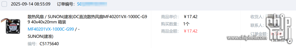

家里交换机的原装风扇是建准4020的,12V转速9500功率1.44w,3线,无法调速,开机声音就炒,想着买各转速低点的,功率小点。
TB假货横行,而且问了几个没有这种风扇。昨天无意在B站看见有人推荐一个工业品网站。下单一个试试,建准4020,8000转功率1.06w。
这网站的货看着不像假。有没有兄弟买过?而且首单也便宜直接减15,到手才7元多包顺丰小件
补充:16口POE交换机,只有一个风扇,我目前就接了两个AP和一个监控摄像头,其中一个AP最大功率40w单独接了电源,另一个AP用POE供电最大功率23W。把风扇拆了不用是不是也行?

今天到货装上了,噪音是原来的一半吧,可接受了。唯一不满的就是裸线不带插头,手头又没插针和壳。
