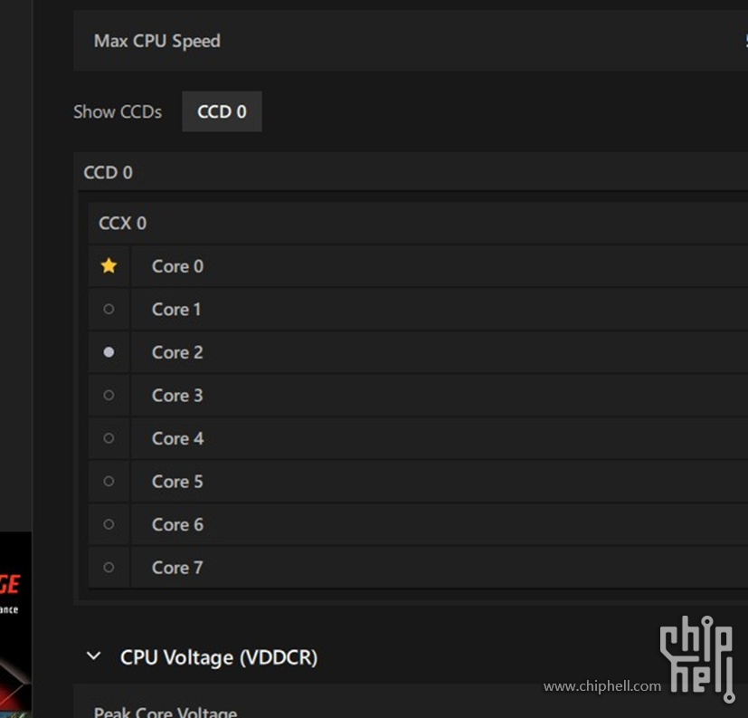

为什么金银不能,想知其然。我这98是一三,78记得是二四,经验之谈是CCD里后三个核心普遍体质弱些,黄白有好有坏。几年前我的5800x金星体质就不太行,是软件跑出来的。依我看Per core跑测试后才知能耐和金银没直接关系的。78用了小两年all core-30没down过机哦也许是运气好吧。电压不满载也就0.9v左右。98negative30后电压1.1V左右,比78是要高点的,当然频率也高不少。几天游戏玩了软件跑了还没异常。
